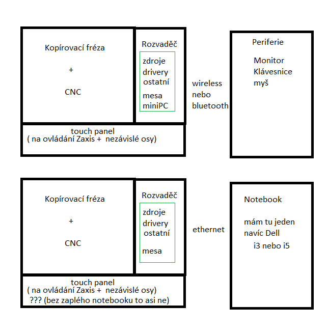

jaké mini PC do rozvaděče. :idea:
Jede tu někdo třeba raspberry 4 + MESA eth. ? Nebo nějaký tip na jiný typ ?
Díky !!!

bud prumyslove, nebo mini atx, kazdopadne plnohodnotne pc a ne tu malinovou hracku

R - stick píše: 5. 12. 2019, 8:27 mrkni do sousedního vlákna: viewtopic.php?f=55&t=33413
jj samozřejmě jsem četl.
Jde mi spíše o to jestli tu už má někdo něco funkčního minPC + Messa.
Ta druhá nepůjde , jelikož touchpanel nijak bez zaplého PC nesprovozním.
Takže miniPC nebo prumyslové je pro mě top , ale chtěl jsem zkušenost zda už na tom někdo jede..

staci cist
je tu sposta hotovych projektu
jinak na raspi a pod. tu byl projekt pidicnc ale raspi je moc pomale takze to je na velmi jednoduche aplikace
tam kde je vic strojnich drah tak tam to moc nefunguje
takze silne nedoporucuji raspi na cnc paklize to neni nejaky specificky stroj

no ono pí 4 už asi tak moc k zahození nebude udělaly tam zas obrovský pokrok, já testoval linux cnc na pí 2 a to byla bída , ale ta 4ka už je jiný kafe

No tohle vlákno jsem právě četl včera , tak jsem se na tu 4ku ptal jestli na tom tu někdo jede, kdo by mohl poskytnout knowhow.. Nebo na něčem podobným jako je třeba NVIDIA Jetson
Ale pokud ne tak to jako první testovat moc nechci a raději trochu přiinvestuji do Ali-snad-ne-šrotu viz link v podobnem vlákně..

na prvni testovani je cesta takovehoto jednodeskoveho pc opravdu tou nejspletitejsi
doporucuju zacit u bezneho pc
