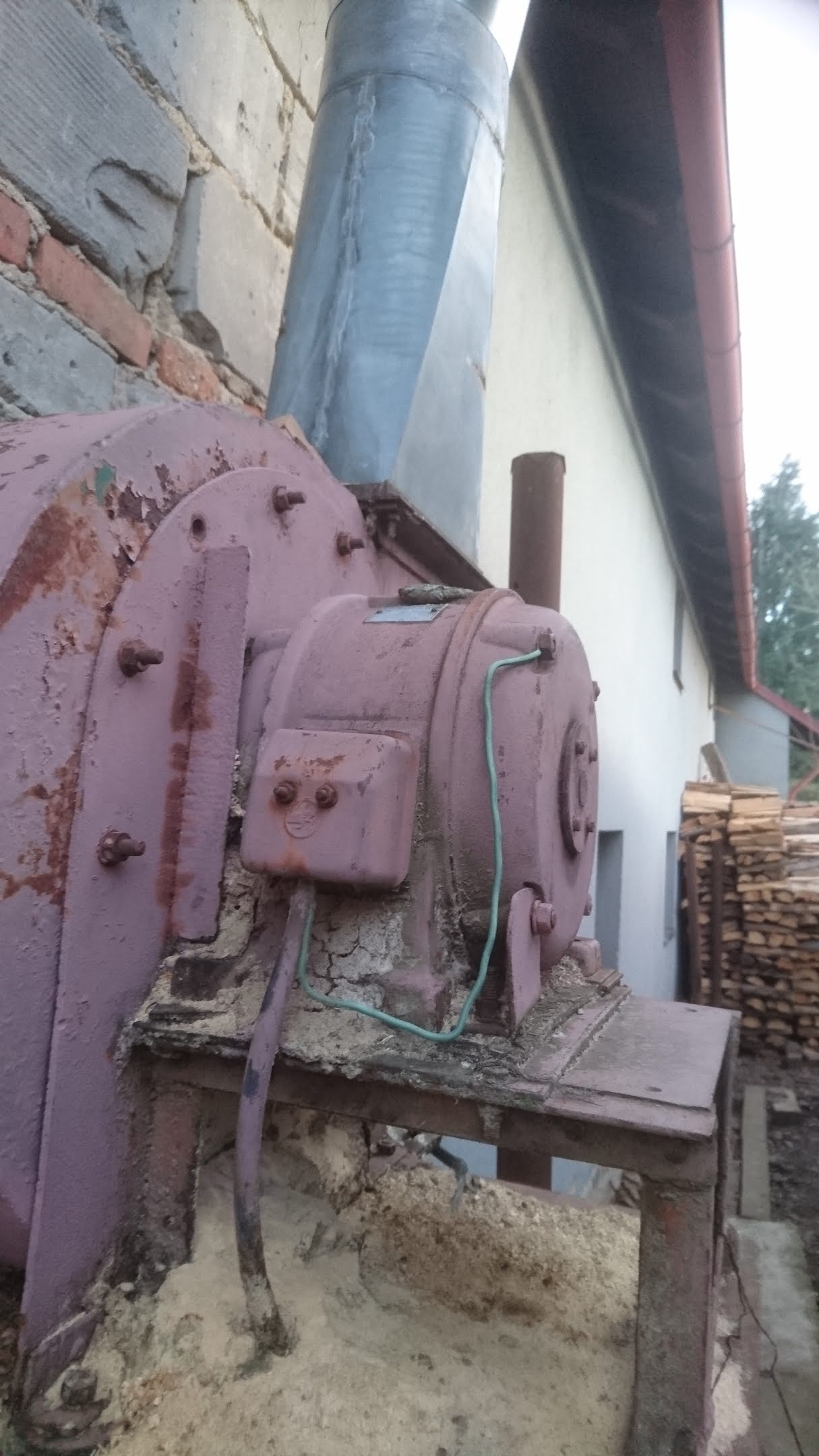

máme větrák na odsávaní pilin je tam 3f motor s vnitřním chlazením (nemá vrtuli ani žebra) nyní je zapojen na hvězdu parametry ze štítku: 2,1 Kw 1400otáček
na hvězdu je 380v 4,5 A na trojúhelník 220V 6,3 A
cílem zapojení přes frekvenční měnič je větrák roztočit rychleji třeba na max 2800ot
je to u tohohle motoru možné?
a zda nechat zapojení na hvězdu nebo přepojit na trojúhelník
(selským rozumem si myslím nechat na hvězdu na trojúhelník má motor málo voltů :D )
měnič(danfos 4kw) už mám starší(včetně návodu) jen váhám zda to zkoušet abych motor nespálil

1. prepojiť na trojuholík, nastaviť menič na 220V pri 50Hz a bude to fungovať
2. niečo podobné som skúšal nedávno a skončilo to len testom a následne výmenou motoru.
pôvodný motor MEZ 1430ot nebol dobre vyvážený na 2800ot. moc to vybrovalo.

Ak máš trojfázový menič, tak ho nechaj zapojený do hviezdy a nastav 380V/50Hz. Ak je menič jednofázový, tak ho zapoj do trojuholníka a nastav 220V/50Hz.
Môže sa ale stať, že pri 2800 otáčkach (100Hz) nebude mať motor dostatočný krútiaci moment, keďže pri zvyšovaní frekvencie nad 50Hz bude maximálny moment klesať. (pri 100Hz to bude asi 1/4 oproti momentu pri 50Hz)

Pokud už teď motor bere např 4,5A tak ho na dvojnásobek neroztočíš, navíc to nedá ani ta vrtule. Ta je navržená na nějaké otáčky a v určitém okamžiku se proudění utrhne (pokud se neutrhne vrtule). Máme různé ventilátory a většinou je možné je točit tak o 5Hz víc, pak už proud prudce stoupá.
Ale i těch blbých 5Hz je sakra znát na zvýšení odsávání.
Pokud je vrtule předimenzovaná a motor nyní bere třeba polovinu tak to může dávat smysl a dá se z toho vytáhnout víc.

4kW měnič bude skoro určitě s 3f napájením 3x400, tak i motor nechej tak jak je, tj. do hvězdy.
Připoj měnič, nastav maximální napětí 400V (nikoli 380V, ať máš aspoň trochu rezervu), maximální frekvenci 100 Hz a jmenovitou frekvenci třeba 70 Hz.
Na měniči si nechej zobrazovat proud (pokud má měnič displej), při roztočení si hlídej teplotu a vibrace. Oboje v nejhorším aspoň rukou (pokud na to nemáš nějaké měřáky).
Měnič dej do skalárního režimu. Případně pokud má nějaký speciální HVAC režim, tak použij ten.
EDIT: Napsal jsem to ještě něž jsi ty přidal svůj předchozí post. Ale celkem to všechno platí.
EDIT2: Pokud víš co děláš, a víš, že pohon má mechanické rezervy a je v dobrém izolačním stavu, tak se dá výrazně zvednout výkon motoru jeho napěťovým přetížením. Mohl bys přepojit motor do trojúhelníku, ale provozovat ho s příslušně nastaveným měničem na napětí 400V.
Ale opakuju: jen pokud víš co děláš !

zdar tak sem to zapojil a nefunguje :( :( :(
měnič se snaží motor roztočit hne s ním naskočí chyba (59 proudové omezení) na motoru je napsáno 4,5A zkusil sem dát 5A zlepšilo se to ale nerozeběhne se furt pulzuje a vždycky si do toho zabrzdí ikdyž mám zapojeno na volný doběh a brždění 0
co mám přenastavit? (motor 2,2kw/4,5A 380V 50hz 1400ot hvězda)
v nastavení sem nastavil jak jste psali 400v 60hz 5A minimální otáčky 1200 maximální otáčky 2500 rozeběh nastaven na 70s a doběh ač by měl být vypnutý tak 0,6s (řízení +-10v potecinometrem(to funguje zkoušel jsem s jiným motorem) na přívodu mám klešťák a při tom rozeběhu tam opravdu vyskočí cca 4,9A a pak naskočí chyba
ještě mě napadlo že
větrák máme normálně připojen přes pákový vypínač a občas to při zapínání vyrazilo jistič asi 16A a motoru to nevadilo přežil to 30 let jestli nemám na měniči zadat třeba víc A a vyzkoušet až se to bude točit kolik bere a kdyby to bylo do těch 4,5A tak to nechat být stím že se motor při rozběhu asi trochu zahřeje ale snad nespálí
