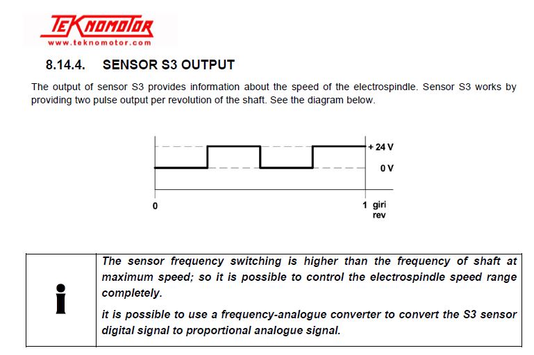

Poprosím Vás o radu. V poslední době se mi párkrát stalo, že se neroztočilo vřeteno (ATC Teknomotor). Systém (Gravos GVE-114) to sepnul - měnič ale ne. Měnič chybu nezahlásil. Vypozoroval jsem, že na vině je pravděpodobně relátko na kartě GVE, které spíná roztočení vřetena. Asi už je unavený - občas prostě nesepne. Systém to bohužel nepozná, protože měnič mu chybu nezahlásí (ani nemůže, protože pro něj je vše OK). Chtěl bych tenhle stav nějak ošetřit. Stejně tak jako vadný relátko může dojít k ulomení drátu nebo k čemukoliv mezi deskou řízení a měničem a systém to nemá šanci poznat. Zbytečně lámat nástroje se mi nechce.
Na tom vřeteni ATC Teknomotor je výstup snímání otáček. Je to indukčák 24V, který dá dva pulsy na jednu otáčku.
Potřeboval bych "ňáký něco", do čeho bych zapojil jako vstup pulsy z indukčáku a na druhé straně by byl obyč. spínací výstup (rozepnuto-netočí se/sepnuto-točí se) - ideálně s možností nastavení min. otáček pro sepnutí.
To bych pak zapojil jako vstup do GVE a pomocí PLC v Armote bych kontroloval jestli se vřeteno opravdu fyzicky točí nebo ne.
Potřeboval bych poradit, zda něco takovýho lze koupit - v elektronice se nevyznám, tak ani nevim co mám hledat ....

Dříve běžná věc s použitím tranzistoru, nebo velmi miniaturního (jazýčkového) relé, diody, rezistoru a kondenzátoru.
Indukční spínač co posílá impulzy se prožene přes zdvojovač napětí, takže máme napětí na kondenzátoru jen když přichází impulzy.
No a pak stačí připojit na kondenzátor spínací prvek.
Rezistory se případně doladí reakční časy, akorát je to trochu ladění a nic moc přesného.
Pak lze naprogramovat nějaký jednočip, měřit počet pulzů za čas a když je jich dost sepnout výstup.
Přesné, ale zase komplikovanější.
Samozřejmě jsou i relé pro vyhodnocení otáček motorů, ale ty ceny jsou trochu jinde.

Indukční spínač se prožene přes zdvojovač napětí? To mluvíš o stejné konfiguraci diod, jaká se používá ve zdvojovači napětí nebo jak to myslíš? Jinak záleží na tom, jak a jaké pulzy ten snímač generuje (také by se mohlo stát, že zastavený v určité poloze bude posílat konstantní jedna a detektor bude hlásit dosažené otáčky). Byla by specifikace?

Jo o stejné (klasický zdvojovač), právě bez toho by to při otočení na senzor hlásilo stále OK.
Specifikace není, ale můžu to načrtnout jak bude čas.
Příspěvky: 9568
12. 12. 2019, 5:46
Načrtni, prosím.
Tu specifikaci jsem myslel na Martina (sorry, asi jsem to mohl napsat jasněji), abychom věděli, co a jak z toho přesně leze.

To "něco" je retriggerable monostabilní klopný obvod. Každým pulzem se nahodí a drží nahozený po určitou dobu. Pokud do té doby přijde další pulz, tak drží, jinak spadne.
(pardon za to anglické "retriggerable", ale nějaké ty české opisy jsou divné).
V nejjednodušším provedení by se to asi dalo sfouknout s jednou 555, kterou mají za pětikačku pomalu v každé drogérii. A daly by se nastavit i ty minimální otáčky.
Otázkou ale je, jestli by se ty signály z indukčáku nedaly zavést přímo do Gravosu. Když už tam má nějaké PLC, jak píšeš. Ale o Gravosu nevím vůbec nic.

Mex píše: 13. 12. 2019, 1:59 To "něco" je retriggerable monostabilní klopný obvod. Každým pulzem se nahodí a drží nahozený po určitou dobu. Pokud do té doby přijde další pulz, tak drží, jinak spadne.
Takto samotné by to imho nestačilo, házelo by mu to tam s každým pulzem na chvilku falešné dosažení otáček. Ale nejspíš by nechybělo moc to dotáhnout. Osobně bych si to asi zkusil vyřešit arduinem rovnou i s malým displayem, zobrazujícím aktuální otáčky a nastavený limit (pro představu, o jaké složitosti by to zhruba bylo: https://youtu.be/jCkrgSbVNBs?t=543). Pokud by to nešlo přímo přes řídící systém, jak píšeš, to by bylo nejelegantnější. Vyloženě sledování otáček vřetena jsem v návodech nenašel, ale zda by to šlo či nešlo přes PLC si tvrdit netroufám..

Děkuju Vám za odpovědi. Bohužel co se týká elektroniky, tak tam nejsem schopen ničeho ....(umim to jenom koupit a zapojit).
Nejschůdnější cesta bude pro mě tam dát to relátko na výstup z měniče a prostě mu věřit, že nekecá ... :D
