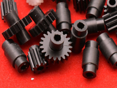

Potřebuji vyrobit tyto dílky, drážky ideálně štouchnout soustruhem.
- nápady jak s tím vydrbat vítány :)
- polotovar soustružit
2-100ks

Něco podobnýho jsem dělal jen kapku menší volume - 4HR 2x2. :lol:
cca 4 hodiny jen výroba trnu.... pokusy udělat to teplem vyšly zcela mimo.
Popravdě nechápu myšlenkový pochody konstruktéra, stačilo přeci udělat ten plošnej spoj malinko větší a rohy do kulata, pak by se to vybrání dalo v pohodě vyfrézovat. :roll:

Konstruktér to lepil v jiném zařízení. Druhý konstruktér, já to potřebuje chytit rovně a levně :D
tzn. ideálně z 1 kusu, problém DPS je že u krajů už jsou spoje a součástky tak je tam tak 0,5mm na upravu smirkem, příp. nějaké lepidlo.
Vidím to na horký drátek ohřátý zapalovačem. Ještě lépe odlamovací nůž.

Vím jak to vyrobit, další kolega poradil, zde návody ...
- soustruh + horký drátek (zapalovač)
- odlamovací nůž (horký) (můj nápad)
- soustruh + nožíkem, idexovat 4x90°
- protlačit nástrojem hranolem
rozměry 4HR můžou být menší, DPS se dá dopasovat až o -0,1mm tak o nic nejde. Ale i tak co nejpřesněji s technologii aby se dalo lehce vyrobit 100ks. Něco je na test něco do foroty.

Ja by som to pichol 4hranom s trochu pribrusenym celom, otazka sekundy / na tom plaste ten nastroj nezoderies ani na 1000ks
Netreba vtom hladat vedu. Hlavne treba najprv spravit dieru + 4hran a az potom robit vonkajsok, nech je to cim pevnejsie...
