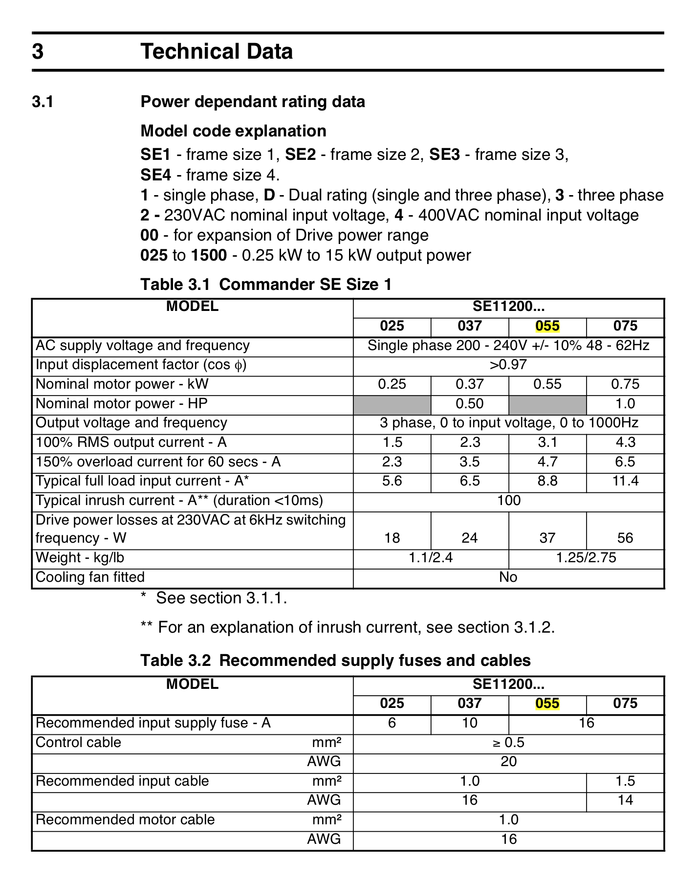

zajímám se kolik bude ve skutečnosti motor tahat, přemýšlím o koupi 500w vřetena FT4C52R.
Mám měnič co má maximální proud 4,2A a nevím jestli by vřeteno dokázal plně utáhnout.
Příspěvky: 9524
18. 12. 2019, 11:28
Tak jsem kecal, proud a účiník výrobce neuvádí. Nicméně se 4.2A můžeš být naprosto v klidu, je to něco mezi 2-3A.
EDIT: Našel jsem svůj starší post (teď už Atase nemám), tenkrát jsem tam měl nastaveno 3.1A (také 500W varianta).
Příspěvky: 3567
18. 12. 2019, 1:15
Thomeeque píše: 18. 12. 2019, 11:28 tenkrát jsem tam měl nastaveno 3.1A (také 500W varianta)
Ahoj, zaujalo mne to "nastaveno". Měl jsi na měniči nastaven nominální proud 3,1 A, nebo to byl měnič co uměl dát 3,1 A a víc ani puntík. Víš ještě co to bylo přesně za měnič ?
dík Milan

Milan199 píše: 18. 12. 2019, 1:15 Ahoj, zaujalo mne to "nastaveno". Měl jsi na měniči nastaven nominální proud 3,1 A, nebo to byl měnič co uměl dát 3,1 A a víc ani puntík. Víš ještě co to bylo přesně za měnič ?
dík Milan
Control Techniques Commander SE (SE11200055)
Měl jsem tak nastaven nominální proud. Ale máš pravdu, 3.1A je zároveň maximum mého měniče. Tak teď vlastně nevím, jestli to byla shoda náhod nebo kompromis, už si to nepamatuju. Používal jsem pak ještě jiný měnič (Yaskawa VS mini V7), ale jaké jsem používal nastavení u něj, už asi dohromady nedám. Jak tedy nastavuješ proud a cos φ ty?
