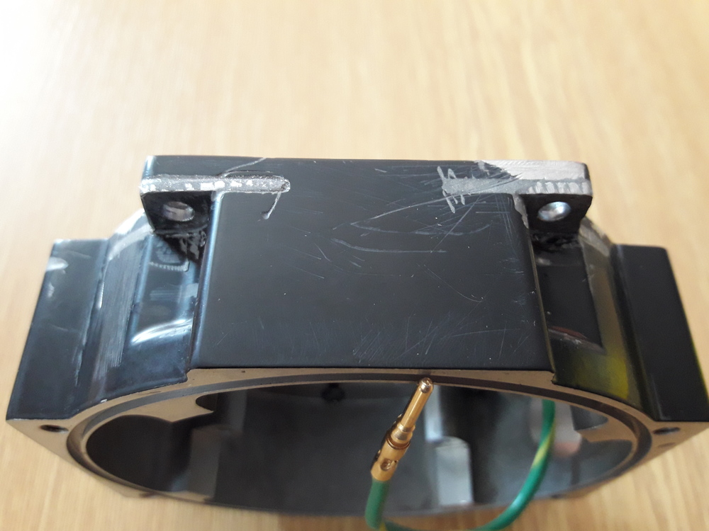

Dneska jsem rozebral servo, sice bude do budoucna ořech napolohovat resolver a jeho cívku, ale vnitřní poškození žádné, troufnu si říct, že ten spropadenej Beckhoff, co si řekne za diagnostiku závad motoru 300€ to konstrukčně má vychytaný, protože při axiálním tlaku na rotor, selžou nejslabší články konstrukce a těmi jsou "ouška" zadního obalu a prakticky rotor jen povyjede. Uchycení zadního ložiskového štiítu je opravdu velmi subtilní, a to bylo moje štěstí. Nevím, jak bude motor fungovat po zapojení, bál jsem se rozbitého resolveru, nebo ohnutého hřidele rotoru, ale troufnu si řict, že by s tím nemělo nic být. Čas ukáže.

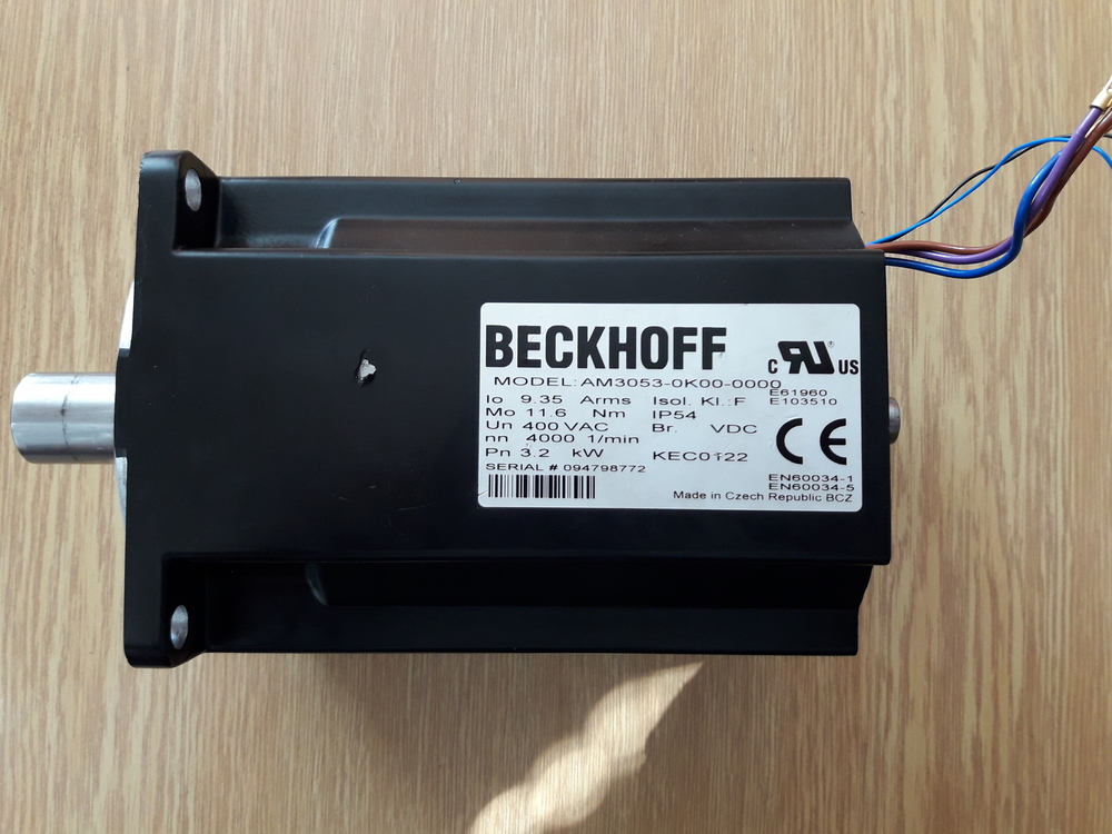

pošli fotku štitku motoru.
pepex
Příspěvky: 169
Registrován: 17. 12. 2011, 11:53
Bydliště: Ústí nad Labem
7. 4. 2019, 5:32
Tak jsem pokročil, motor se točí, jen se mi nedaří poladit v nastavení, aby se točil jak má. Ined po zapnutí PLC se motor roztočí na maximální otáčky. Fotky ze systému jsem zatím bohužel neudělal.
štítek motoru
štítek motoru
opravená příruba vložením ocelových výztuh před ulomené "uši"

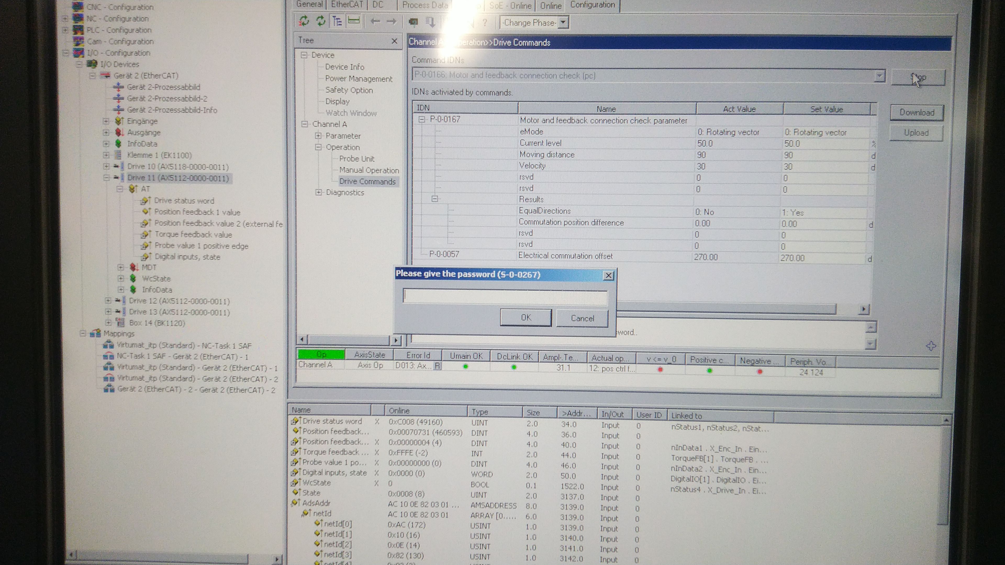

24. 11. 2019, 5:39
Opožděně děkuji všem za reakce, čas plyne, dost jsem studoval.
Je to jak píšete, dá se pomocí Wake&Shake vyčíst aktuální posun úhlu resolveru, ale ke spuštění respektive aktivaci parametru jsem se zasekl na tom, že neznám heslo "level 2"
Změna parametrů týkajících se regulace pohonu obecně je vzhledem k možnosti nekontrolovatelného pohybu chráněna heslem a to rovnou L2.
Heslo se mi zatím nepodařilo sehnat.

Jen pro pořádek bych chtěl uvést, že driver opravdu disponuje samoléčením.
Heslo jsem sehnal přímo od výrobce, nakonec to bylo úplně jednoduché.
