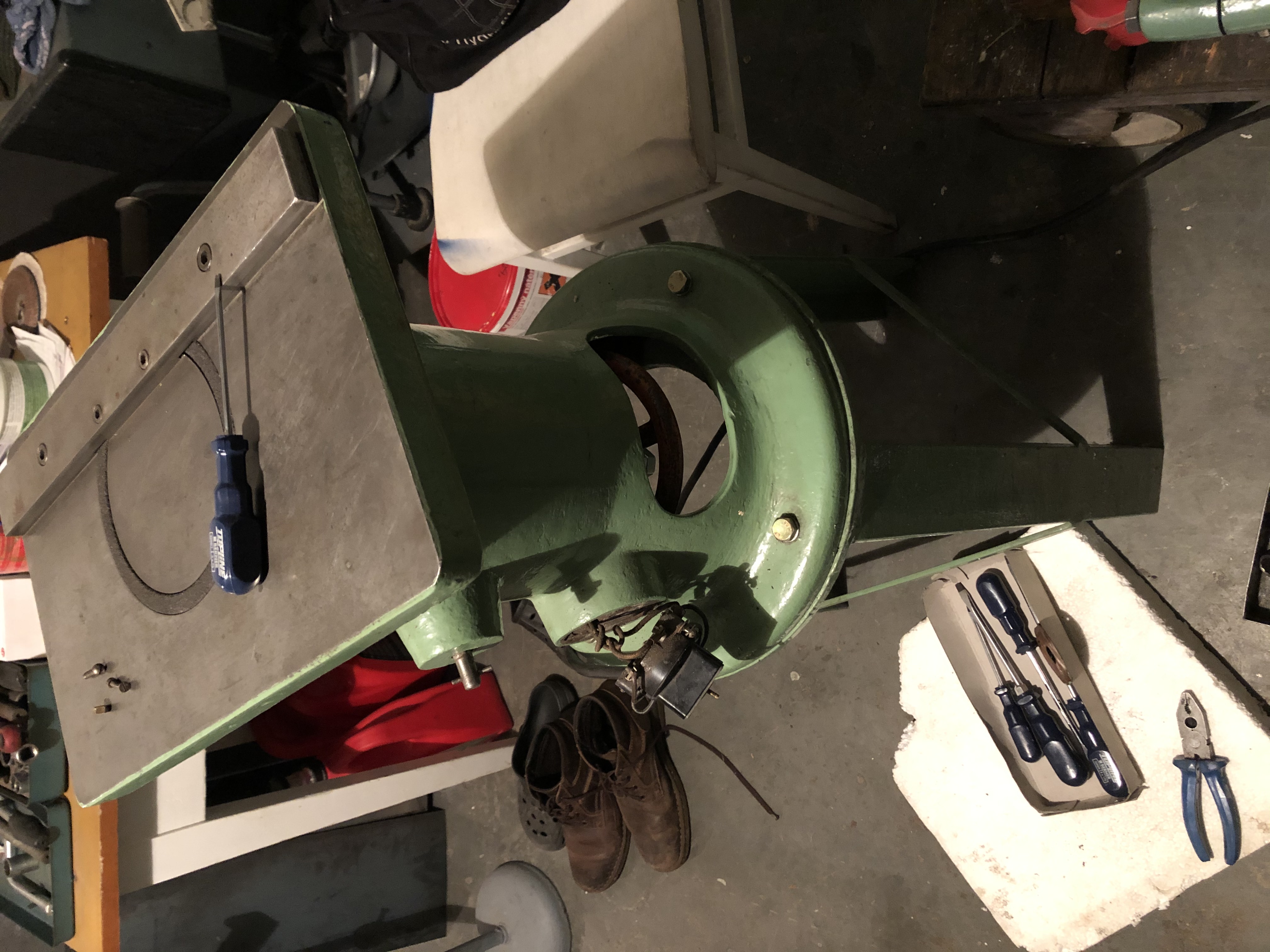

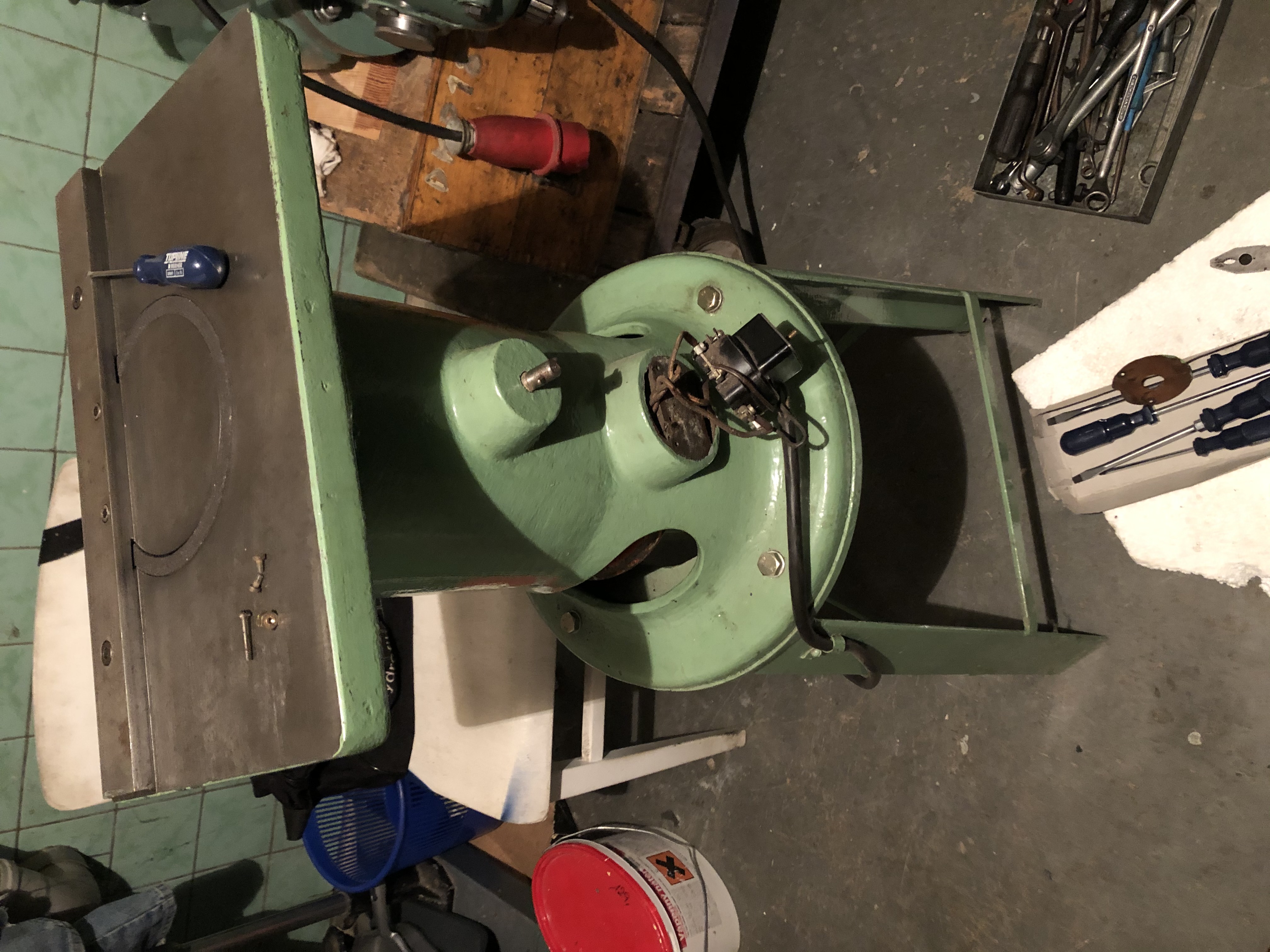

Zdravím, po dědovi nám zůstala bruska (na fotkách). Mimo rozbitý vypínač, což je maličkost, nefunguje ruční posuv nahoru a dolů. Netušíte někdo, jak se jmenuje nebo která firma jí mohla vyrobit. Hodily by se mi fotky nebo nějaká dokumentace, ale bohužel bez názvu té brusky to na netu nenajdu. Budu rád, za každou radu. Díky!

Tzv. "pařez" :mrgreen: - bruska rovinná stolová BM 400

jo a ještě tuším existovala menší verze - SB 300 - je celkově menší, má i menší hrnec (to je to číslo).

nefunkční posuv - bude tam jen "zarezlá vazelína"
kolo posuvu jen točí maticí na šroubu posuvu, tam se memá co rozbít
myslím že ty velikosti existoly dokonce 3, možná i 4
dvě mi prošly dílnou

Vazelína nebyla skoro žádná, bylo to přirezlé a domluvilo tomu až kladivo+dřevěný špalík. Navíc si mylím, že by ta kolejnice v posuvné části měla být v ose s tou dírou na šroub. Takhle jak jsem to vyndal mi tam ta kolejnice nedává moc smysl a asi to tam někdo dal špatně. Vyčistím to a namažu a snad to půjde. A asi budu muset vyměnit i vodiče od motoru k vypínači. protože ty mají úplně prodřenou izolaci a jsou dost polámané.
