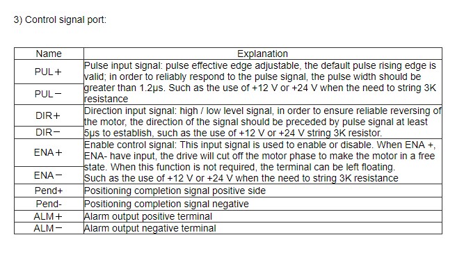

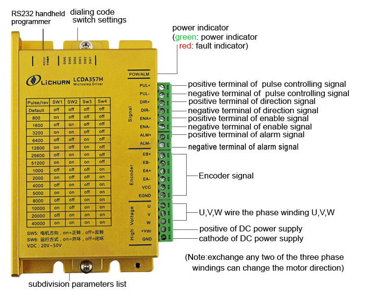

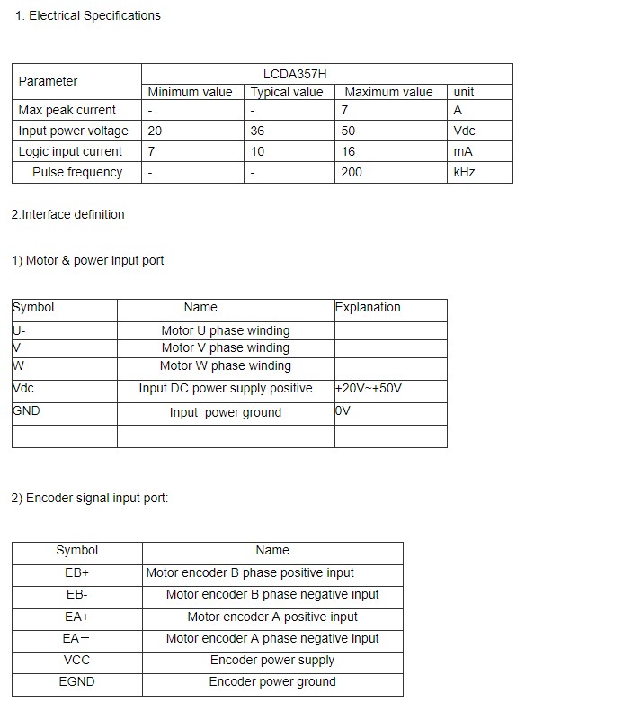

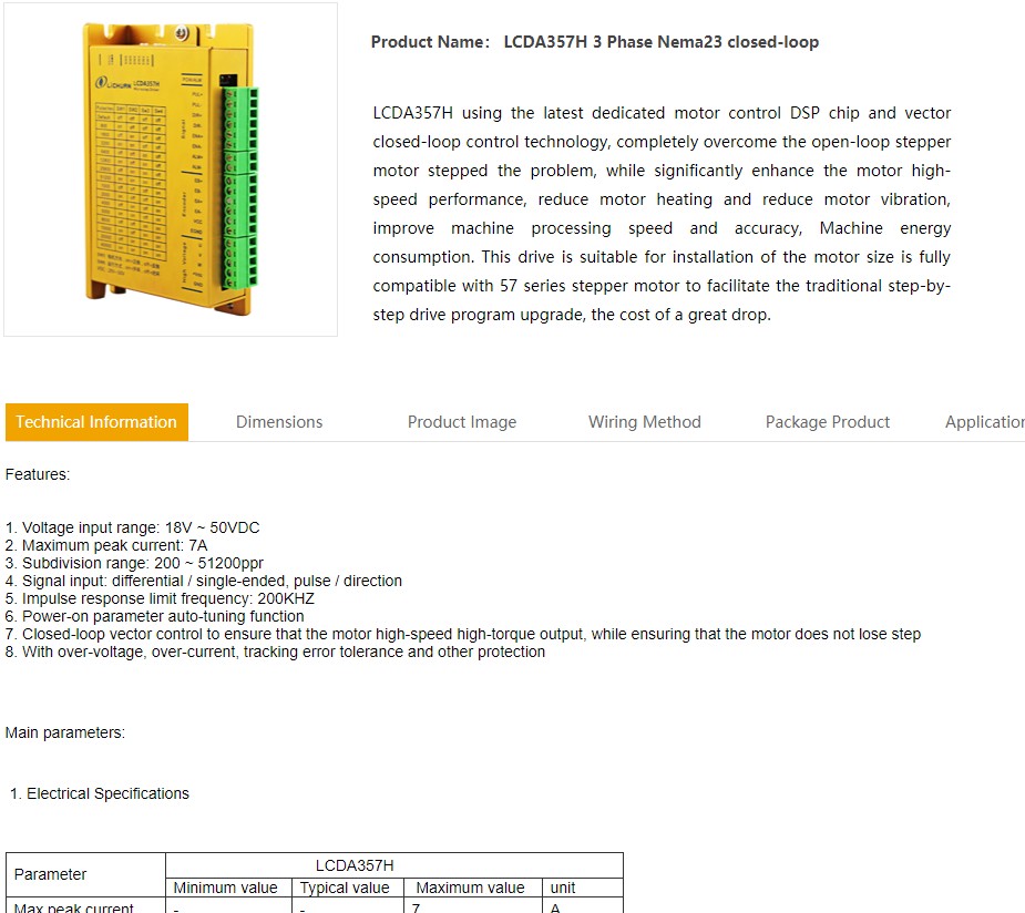

p.s. - tady jsou nějaké informace:
- Přílohy
- Lichuan 3f driver Nema 23.pdf
- (265.25 KiB) Staženo 785 x

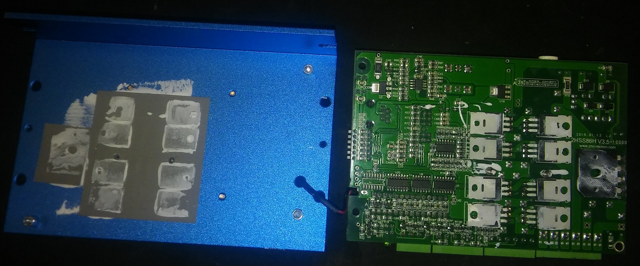

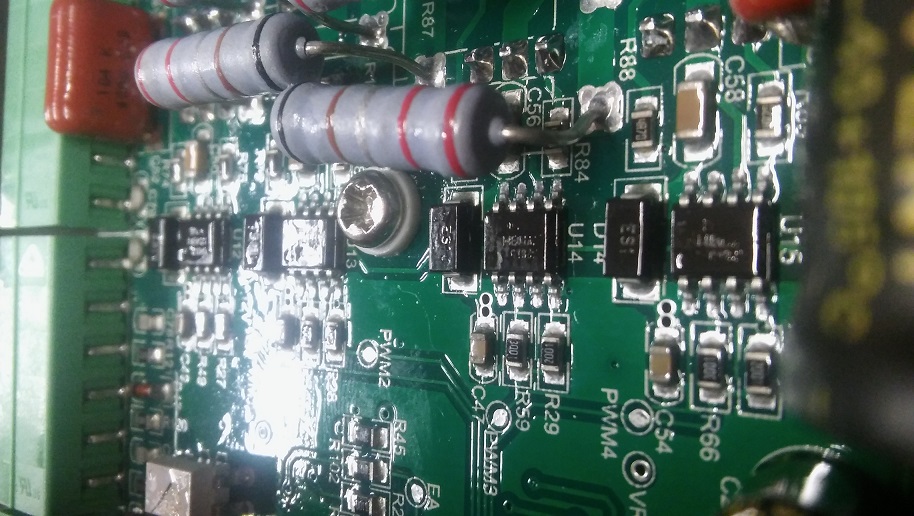

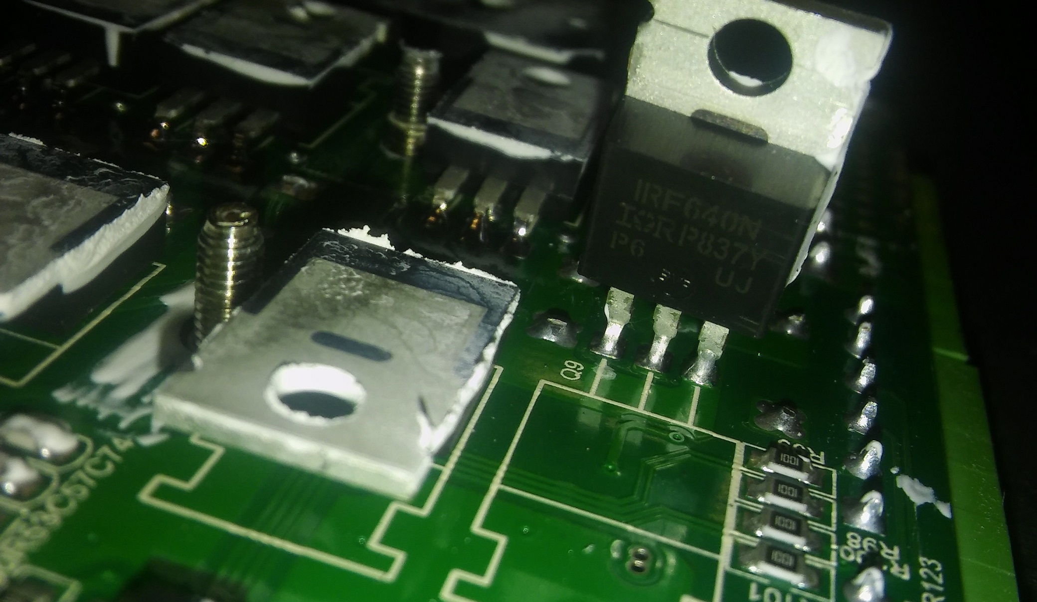

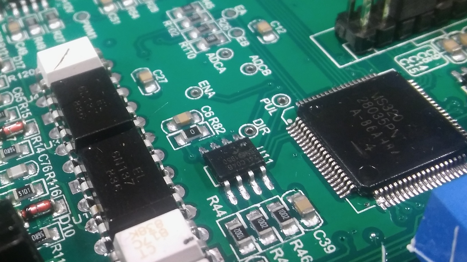

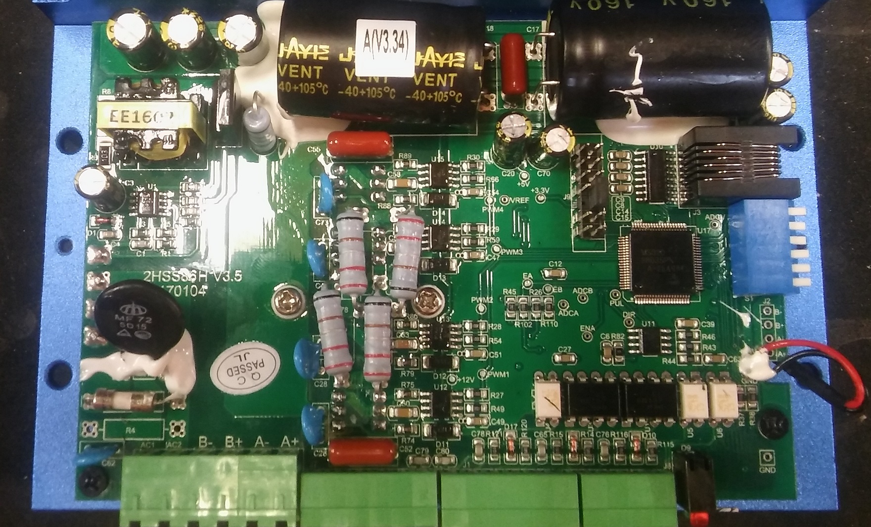

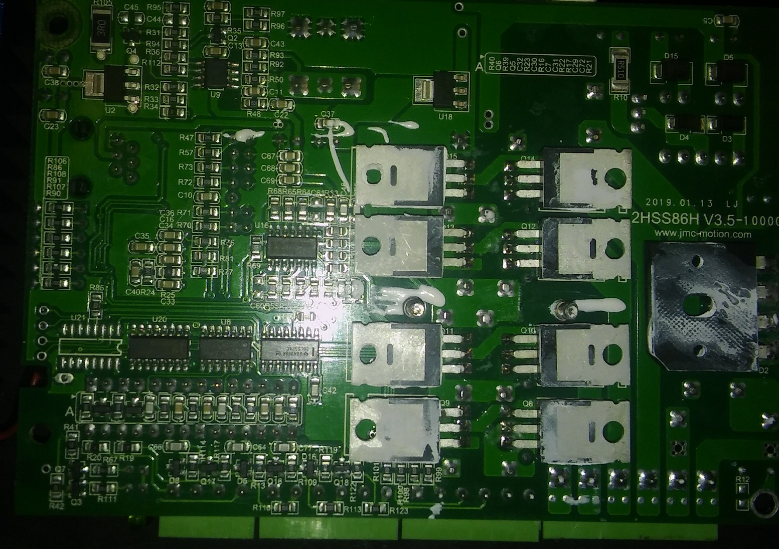

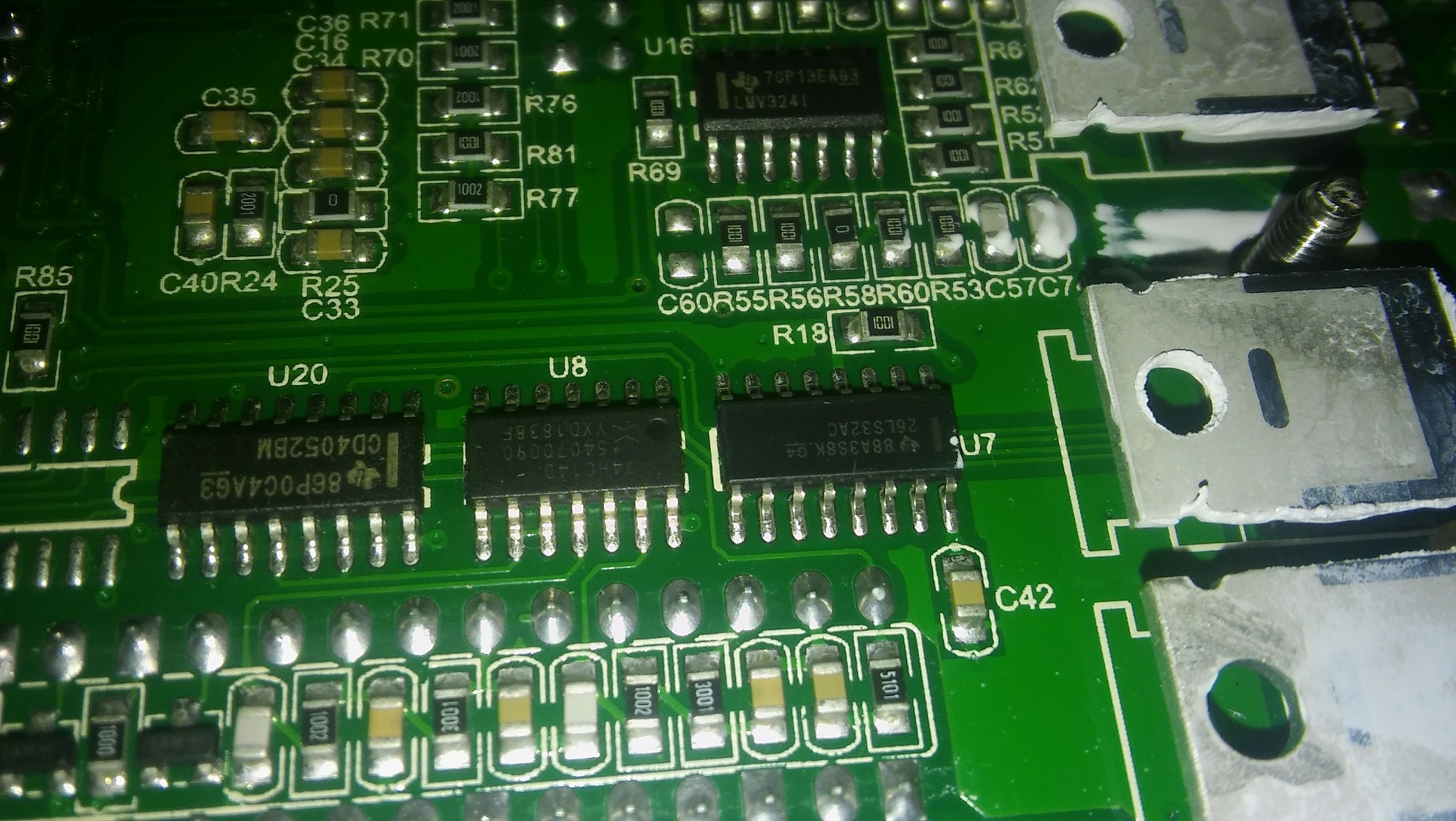

Prikladam jeste fotky toho HSS86H.
Nic moc zvlastniho, klasicke optrony 6N137, neznackove elyty, ale 8ks FETu je original IRF640N od Int.Rectifier. Ridi to DPS TMS320. Jsou tam slusne udelane ochrany vstupu, srazeci vykonove odpory, clamping externima Schottkynama, dale varistory, TVS. Jo a cele PCB ma conformal coating, to se jen tak nevidi!
