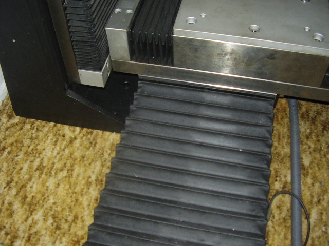

Sehnal jsem nasledujici dily (viz foto) a ted je treba to dat dohromady....
Puvodne osy X a Y byly sestaveny dle foto.
Ted mam takovou predstavu, podlozit dil osy X a Z deskou (zatim vaham jestli to podlozit hlinikovou deskou 15mm ci pouzit ocel....tu vsak nejsem schopen si pripravit sam)
Dale, potreboval bych zuzit posuvny segment osy Y (nevim jak bych to nazval technicky....pocitam, ze anglan by rekl bridge) kvuli vetsimu rozjezdu (hodilo by se 200mm ovsem pak by vylozeni Z-ka vychazelo nad 230mm z cehoz uz mam strach)....dodam, ze nevim, co je to za material, aby to vubec slo :-D ......puvodni rozjezd z koncaku na koncak je cca 160mm
Vreteno bude teknomotor 0.7kW .....a primarne by to melo frezovat dural, vyjimecne ocel.
Co se tyce drzaku vretene, resil bych pozdeji......takze vlastne skoro jsem se rozhodl, ze to udelam mym napadem (to spojeni osy X a Z) .....zajimaly by me nazory...pripadne pripominky, jak byste to resili.
co se tyce stolu, chci aby si ho frezka udelala sama. material bude dural 40mm
Honit to budou serva cca 250W osa Z by mela byt osazena jeste elmag. brzdou.
Prichy

Já nechápu, jak to chceš podložit. Respektive, jaké uspořádání os plánuješ.
prichy
Příspěvky: 762
Registrován: 29. 7. 2006, 11:05
Bydliště: Sokolov
Příspěvek 17. 9. 2009, 6:55
tak jak to tam vidis, na plotnu prisroubuju osu X a osu Z ....osa Y byla (predpokladam) takto puvodne na ose Y
vetsinu praci budu delat v bode, kde jsou primo pod vretenem voziky....jen zatizeni neni soumerne....jak rikam, moje sudlani tahle potvora ani nepozna, ze se na ni neco dela....
ubery v desetinach mm, malymi prumery frez (3mm a mene) konecne oprace (orez vyrobku) delam 6-kou.
ted to delam na takovem kostitrasu (nekde zezacatku teto sekce to je) a jde to tez. jen nekdy je proste vice kravalu a dele to trva...
Prichy

Takhle, jak to vidím máš osu X a na ní se vozí osa Y a Z do elka. Takhle to ale nemůže přeci fungovat. Jiná bude, když sundáš osu X a obrátiš jí a vozík na vozík ji přimontuješ na osu Y. A pak na tu desku osy X přimontuješ ten stůl a na vozík osy Z vřeteno. Tak uděláš klasickou frézku typu pupákova F5.
Jestli je ovšem osa X a Z na jedné základně a na vozíku osy X se pohybuje osa Y tak to máš vcelku vyřešený ale nešťastně vyfocený. Bych pak vzal 50tku překližku jako základní desku a bylo by o základnu postaráno.

Udělej prosím ještě snímek na to napojení osy Z a X. A skus popojet s osou Y.
prichy
Příspěvky: 762
Bydliště: Sokolov
Příspěvek 18. 9. 2009, 8:47
odjel jsem s osou x a y .......zatim je to jen polozene na zemi, mam prestavu, ze to prisroubuju na plotnu....
tim bych prave zachoval puvodni zuzlovani Z-ko neni takovy problem ovsem u kolmosti X a Y mam problem, ze to bylo takto sesazene.
Prichy
bobik
Příspěvky: 4556
Bydliště: Okres Klatovy
Příspěvek 18. 9. 2009, 10:03
Tak teď je jasné, že potřebuješ základní desku pro přišroubování osy Z a X každou zvlášť. 15 dural deska určitě ne, spíše jít do 20tky ocelové broušené desky. A i to je málo, ale chceš mít malou váhu, tak aspoň tak.
