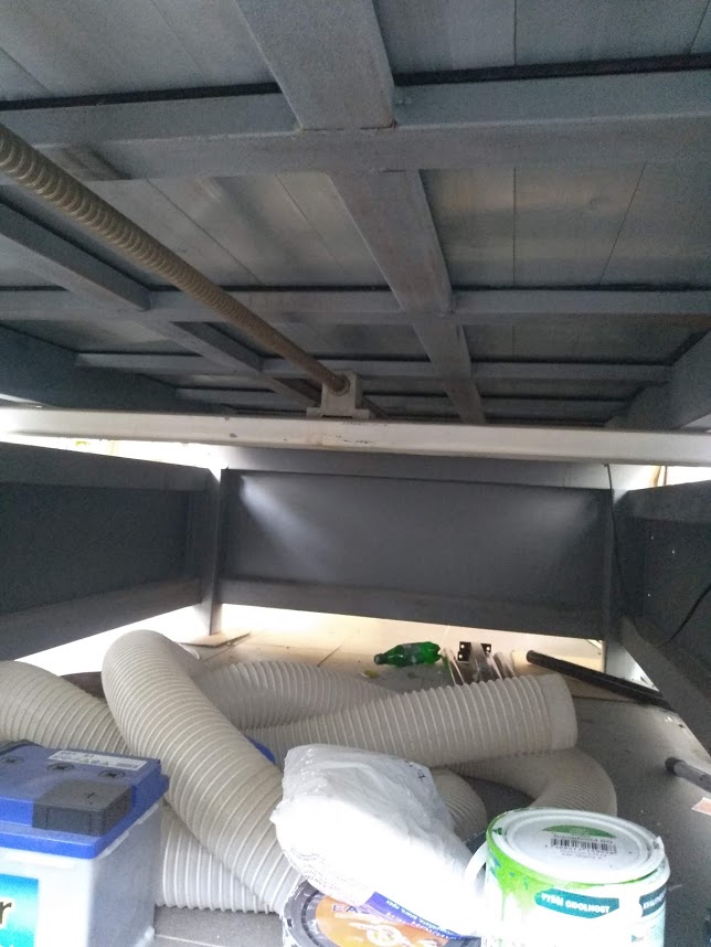

Zdravím,
potřeboval bych poradit jestli router z fotek má cenu cca 115 000,- Kč včetně DPH. Firma si ji objednala cca před rokem z číny a za celou dobu ji ani jednou nezapli. Všechno je ještě od konzervačního oleje. Jedná se o router s obráběcí plochu 1800 x 1300 mm. Vřeteno 2,2 kW vodou chlazené. Osa X - lineáry 20 mm a kuličkový šroub 16 mm. Osa Y - lineáry 20 mm pouze jeden kuličkový šroub 25 mm. Osa Z -lineáry 20mm a kuličkový šroub 16 mm. Je k tomu ještě zabalené odsávání. Elektronika je:https://www.automationtechnologiesinc.c ... out-board/
Měl bych to doma na frézování z 99% dřeva a něco velmi málo PMMA.
Největší chybu vidím v tom jednom kuličkovém šroubu na Y ose.
Mohli by jste mě poradit jestli na takové to domácí frézováníčko je to OK?

Za ty prachy to z novych komponent neppstavis takze ano cenu to ma. Ale asi se s tim trosku potrapis nez s tim budes uplne spokojeny

Jednoznacne by som tu os Y prerobil takto:

A co to pro začátek jen zkusit vyztužit (pokud by se ukázalo, že to působí nějaké problémy)?
Ty v té firmě pracuješ? Můžeš si s tím, než to odkoupíš, trochu pohrát?

Nepracuji v te firme. Budu mit s tou firmou smlouvu kde by melo byt, ze v pripade nejake zavazne zavady se budou neco podilet na oprave. Oni totiz nevi o CNC vubec nic, je to nejaka reklamni agentura a o strojich nevi nic. Koupili si ji, ale zjistili ze je pro ne jednodussi praci zadat nez aby to delali sami.

Hale, za tu cenu je to za hubičku. Po tom skoč, ať tě to jinej nevyfoukne. Jestli je to funkční, tak to je výhra, jestli ne, tak za dalších 20- 30 000Kč to určitě rozchodíš a budeš ještě hluboko pod cenou nového stroje.
Je to router, tak od toho nějaké superpřesné frézování na stovky nečekej. Je to gumovej stroj, trochu přidáš na rychlosti a máš díru o desetinu větší.
Na dřevo a plast to ale bohatě stačí.
