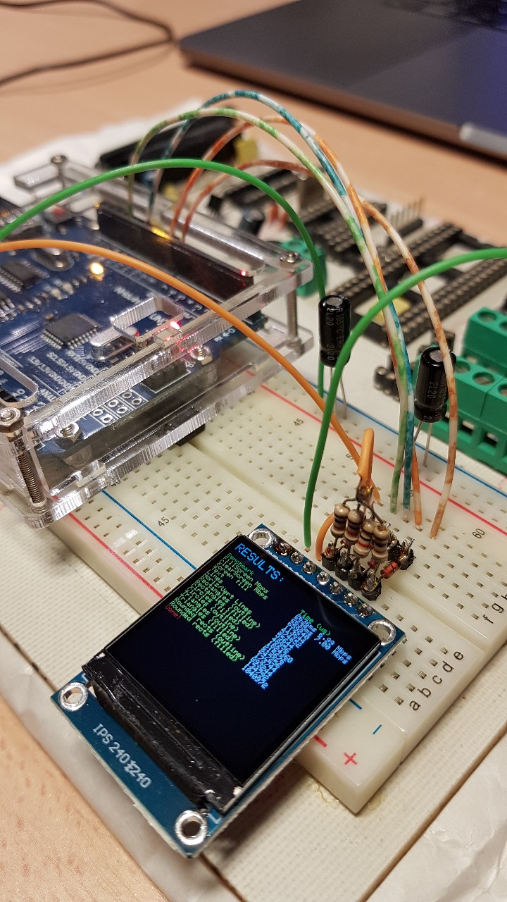

dva dotazy:
1. Je nutné konvertovat úroveň logických signálů z 5V (Arduino) na 3.3V? Datasheet ST7789 to vyžaduje, tento týpek se s tím ale, pokud dobře vidím, neobtěžuje. Tak jestli máte někdo prakticky ověřeno.
2. Umožňuje display i nějaký textový mód, kdy do něj neposílám bitmapy, ale text (myšleno ve formě ASCII apod. kódů) - z rychlého studia datasheetu a googlení bych spíš řekl, že ne, ale třeba mi něco uniklo?
Dík, T.

tyhlety tft pracují většinou v rozsahu 3,3 -5v
něco málo k němu: https://www.ebay.co.uk/itm/283411111864
každopádně pokud ti jde s píš o textový tak bych spíš použil oled

Díky! Našel jsem lepší video stejného týpka, má to skutečně propojeno natvrdo, ale on asi napájí i to Arduino pouze 3.3V, hmmm.. asi to radši nebudu riskovat.
Nějaký OLED jsem si také objednal, ale ještě nedorazil a není barevný.

Daj tam odpory 10k co bud naviac zvedie sa do napajania displeja 3,3v nie celkom koser riesenie.
Alebo pouzi diodu a odpory, alebo prevodnik 3-5v logiku stoji par centov.
Na tom odkaze je aj modry displej z zltym pruzkom hore, aby si nebol prekvapeny. Inak najlepsi je biely, modry taha oci.

atlan píše: 12. 2. 2020, 8:36 Daj tam odpory 10k co bud naviac zvedie sa do napajania displeja 3,3v nie celkom koser riesenie.
Dík, dám tam asi děliče příp. pull-upy a diody. Nemám to teď s pořizováním součástek až tak jednoduché, ale nějak to dohromady dám.

Jinak týpek mi odpověděl: používá 5V Arduino Pro Mini, ale napájí ho 3.3V, to jsou věci..
