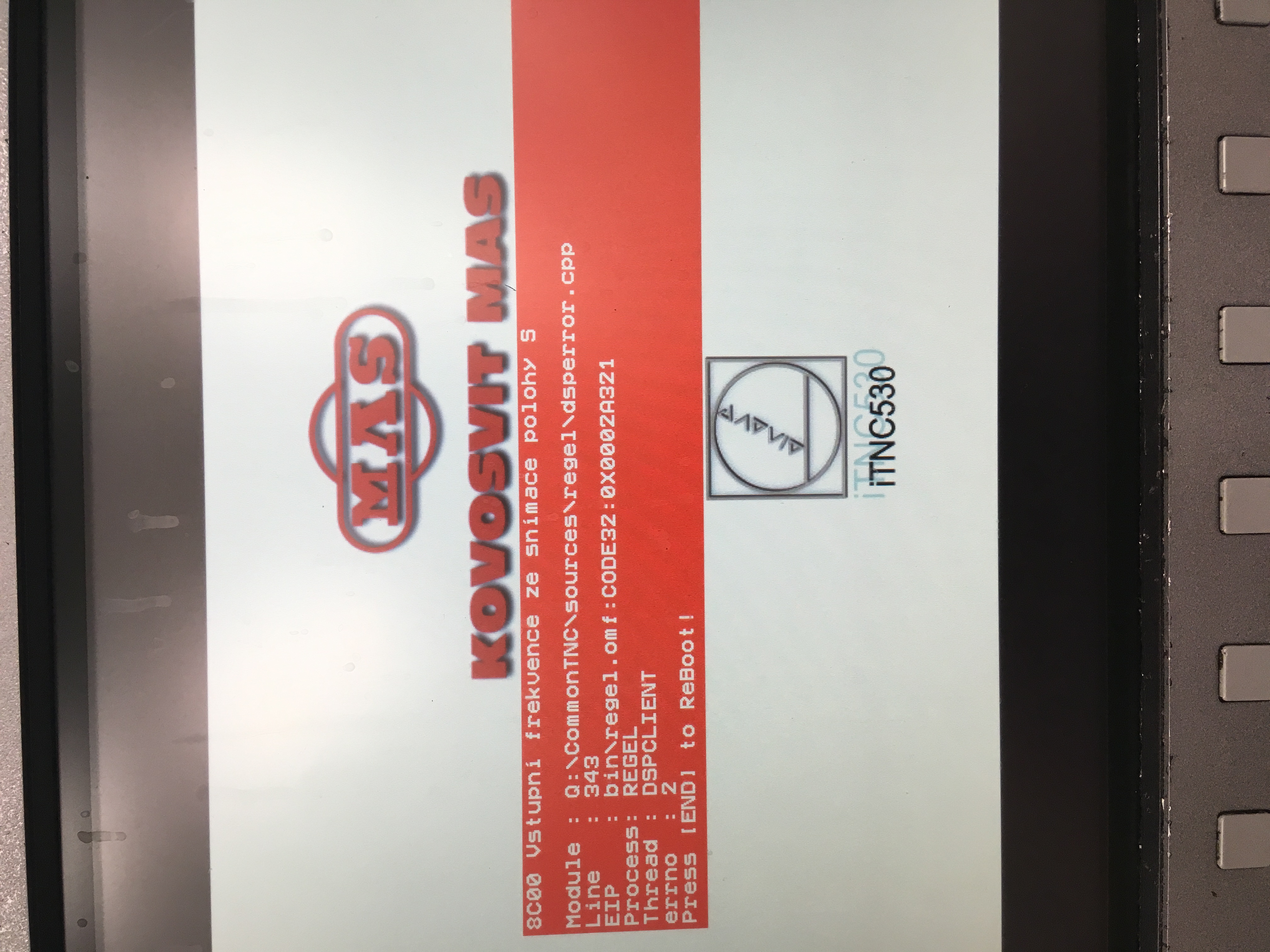

Zdravím kolegové,
Měl by někdo tušení, jaká závada způsobuje toto chybové hlášení?
Díky moc Obrázek[/img]
Příspěvky: 10266
14. 2. 2020, 4:30
No nedávno mi někdo nazvracel do pravítka v ose Y (lehká stopa po oleji nebo páře z emulze) a protože je to 426/430 tak to blábolilo něco o amplitudě ze snímače osy Y ,tak jsem ho vyhnal a vyčistil jak sklo tak snímač ,seřidil vzdálenost a je po problému .
Možná to bude něco podobnýho .Nejlepší je zavolat Hajdošům ,co to je za chybu ti asi bez problémů řeknou (o práci se nebojej většina lidí se do mašiny radši nevrtá)

fmodel píše: 14. 2. 2020, 4:30 ... ,tak jsem ho vyhnal a vyčistil jak sklo tak snímač ,seřidil vzdálenost a je po problému .

Vadny snimac nebo kabel k encoderu vretene. Co je tam ? Mechanika nebo Elektrovreteno?
