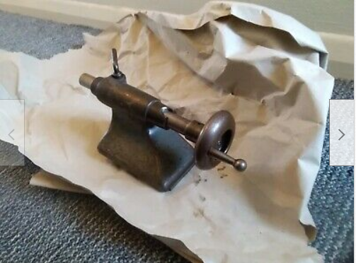

Nedavno jsem dostal darem maly, zapomenuty 30 let pod stolem, soustruh Schaublin 70, provedl jsem rozborku, vycisteni a zborku, vypada naprosto k svetu a nemohu se dockat, az na nej prejdu s ty megamasiny,
Jak je zrejme z fotek, bude to jeste neco stat, proto jsem tady, s prosbou o radu, spis rady.

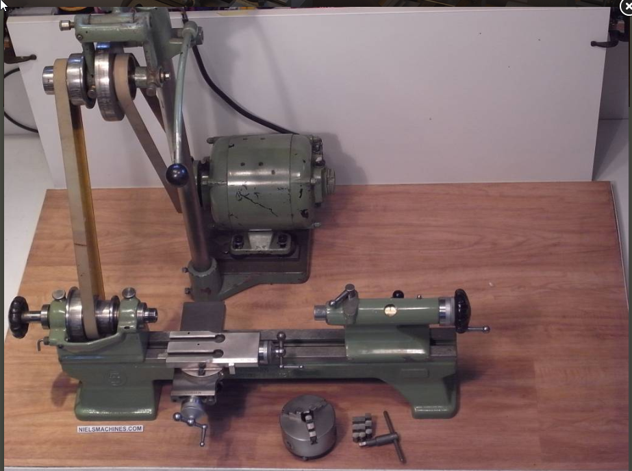

Zacnu tim, ze potrebuju motor, takze moje otazka zni, muzete mi prosim poradit, jaky motor koupit, klidne staci tip nebo jestli mate k prodeji, budu rad.
Dalsi otazky bych si nechal na potom, az vyresim motor a jeho osazeni, zprevodovani atd.
(predem se omlouvam, vim o tom kulovy, forum jsem prolezl, ale jedine co jsem se tak nejak s jistotou dozvedel, je, ze nejlepsi bude poradny motor na 380V a menic)
Co a jak na nem budu delat?
- aby motor umel obousmerny provoz (jelito mozne)
- obrabet kulatinu nerez, mosaz, bronz, hlinik, silon
- primeru 60mm a mensi
- jsem zvykly ubirat 1mm, ale spokojim se s 0,5mm
- doma, takze nutny motor/sestava na 220
- doma, takze pokud mozno co nejtissi
- pokud mozno, tak s regulaci otacek, rad bych se vyhl prehazovani remene
- bude bezet nejspis tak 2-4 hodiny denne
- aby se vesel soustruh + motor na stul max 40cm hloubky, predpokladam tedy ulozeni motoru pod deskou a soustruhem
- stul si postavim jakykoliv bude potreba
Snad jsem to popsal dobre, samozrejme doplnim, bude-li potreba, diky moc
Kdyby byl ochoten, nekdo z Prahy ci blizkeho okoli, sejit se, pokecat a klidne i pripadne, samozrejme za uplatu, soustruh sprovoznit, je vitan vsemi deseti :-)
Zde je srovnani se soustruhem, na kterem delam ted, vim, ze to bude velka zmena, ale verim, ze k lepsimu :-)

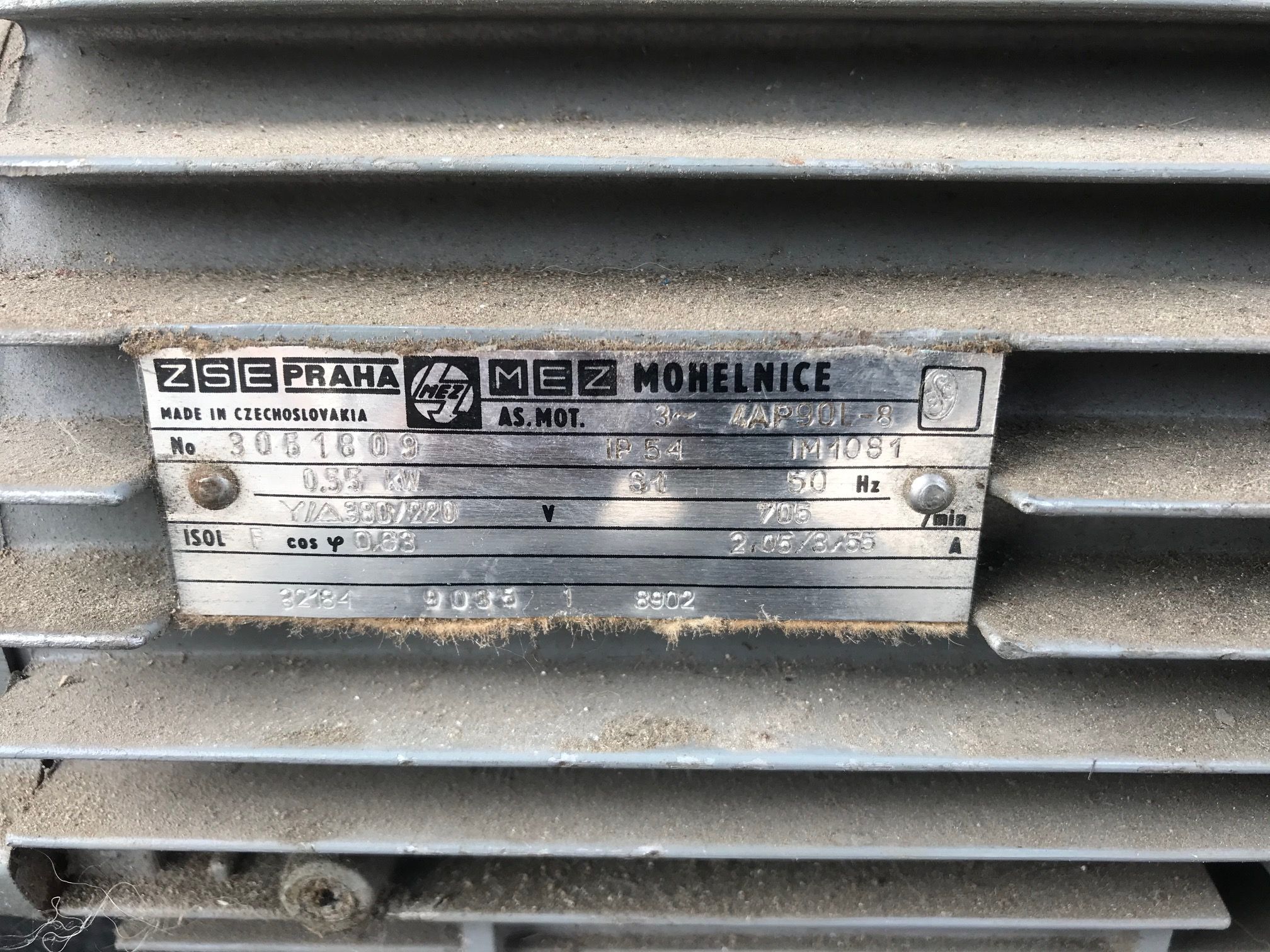

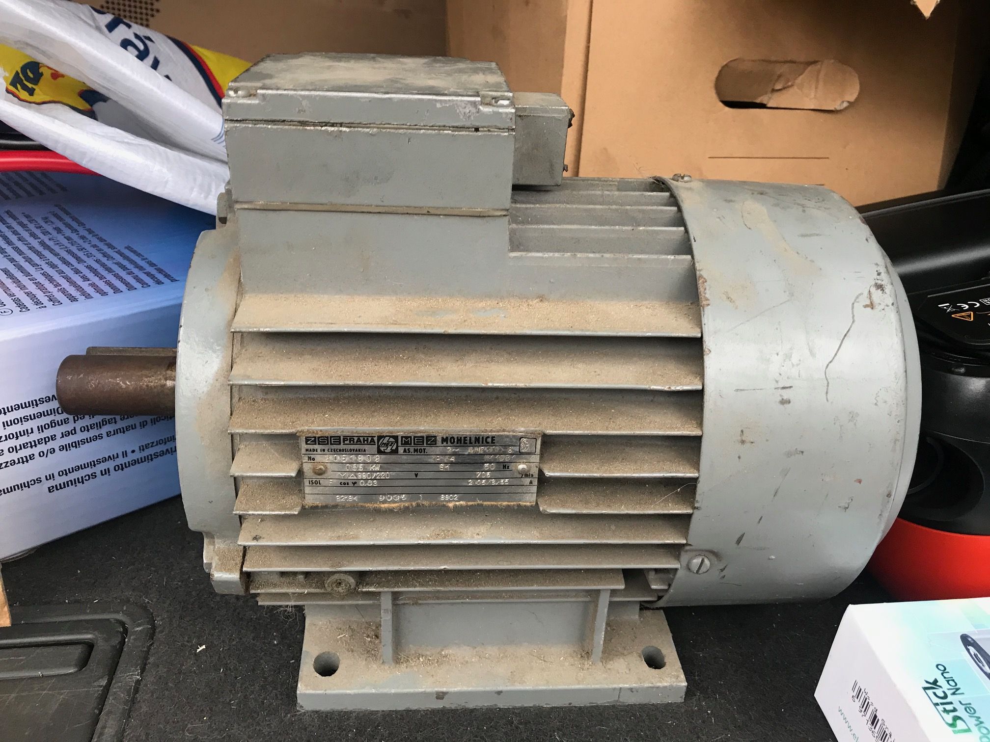

tak jsem dnes na blesaku koupil za tri kila motor 550W, 50Hz, otacek 705/min
muzete mi prosim rici, zdali je OK pro muj soustruh? ja tedy myslim, ze ano, ale jeden myslel... :-)
pokud je OK, muzete mi pls doporucit nejaky menic napeti vhodny k tomuto motoru?
dale co a jak pouzit k tomu, aby slo regulovat elektrnicky otacky a pokud je to mozne i obousmerny beh motoru?
dekuji

Jinak motor asi nebude problém. Jen ho musíš umístit nam co je originál, kvůli řemenům. Měnič bude uřčitě výhodou.
Tohle asi už máš:
www.small-lathes.co.uk/Files/1.995465Sc ... tsList.pdf

No napsal jsi sem dřív svůj příspěvek než já - ten motor by měl mít jen 1400 otáček - zkus otevřít svorkovnici zda je tam vyvedená cívka každého pólu.
Pokud ne tak je podle mne lepší sehnat motor s 2800 otáčkami.
Měnič by neměl být problém občas se tu objeví třeba 0.75kW za pár šupů.

kone bohuzel nemam, vlastne jenom to, co je na prvnich fotkach :-(
kone ani moc nepotrebuji, zavity mrskam rucne (M1, M2) a kulatinu vyvrtam radeji na velkem soustruhu
ale kone shanim, mam jednoho v merku na ebayi, jenom zmacknout tlacitko :-) ale je za ranec, cca 8K, nejspis ho ale stejne vezmu, nejsem si ale uplne jist, zdali nalezi k 70tce, i kdyz to prodejce uvadi, viz
chtel bych ten motor umistit pod desku stolu, tedy vyrobit jakousi konstrukci, viz obrazek nize, s tim rozdilem, ze motor tedy bude pod deskou
