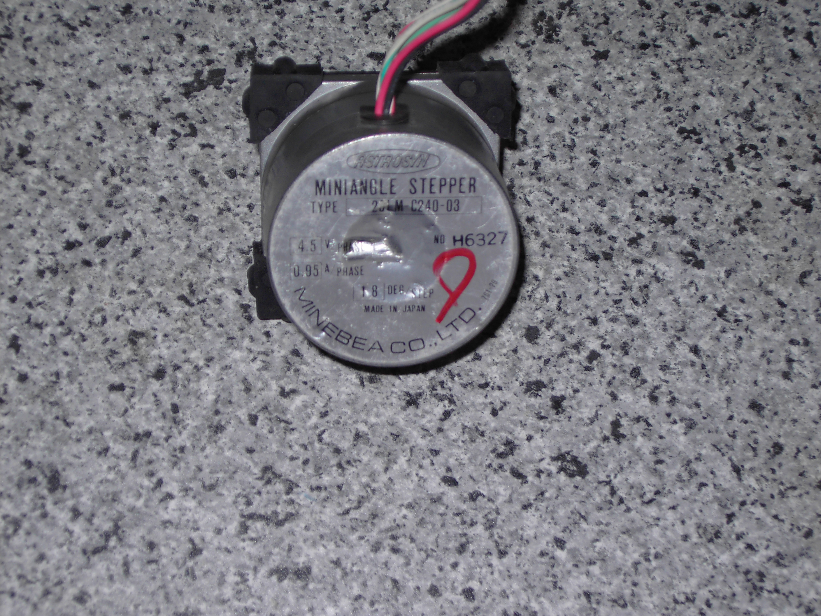

Zdravím,mám dotaz ohledně zapojení motoru doufám že krokového.Má jedenáct vývodů ale pouze první tři nějaký rozumný odpor 4,8 ohm,.Ostatní 4-11 odpor od 193 ohm až po 1100 ohm.Motor je z document feederu patrně Toshiba tak někde kolem 1995.Nějak mi to splývá měl jsem kopírek asi 15 v garáži a před půl rokem jsem to všechno odvezl do sběrného dvora.Bohužel jsem toto forum oběvil až tak pozdě a podlehl touze po vlasním CNC. :lol: Mám jěště jeden z HP 2100 ale má jen tři vývody.Dík Víťa

Ten první zahoď rovnou. Má to 3 cívky zapojený do hvězdy a dost pochybuju, že bys to rozchodil. O vhodnosti na CNC, podle mě, nemůže být řeč.
Ten druhej už vypadá trochu líp, nicméně podle těchto fotek ti o nich neřeknu nic víc. Někdo jiný mě doplní

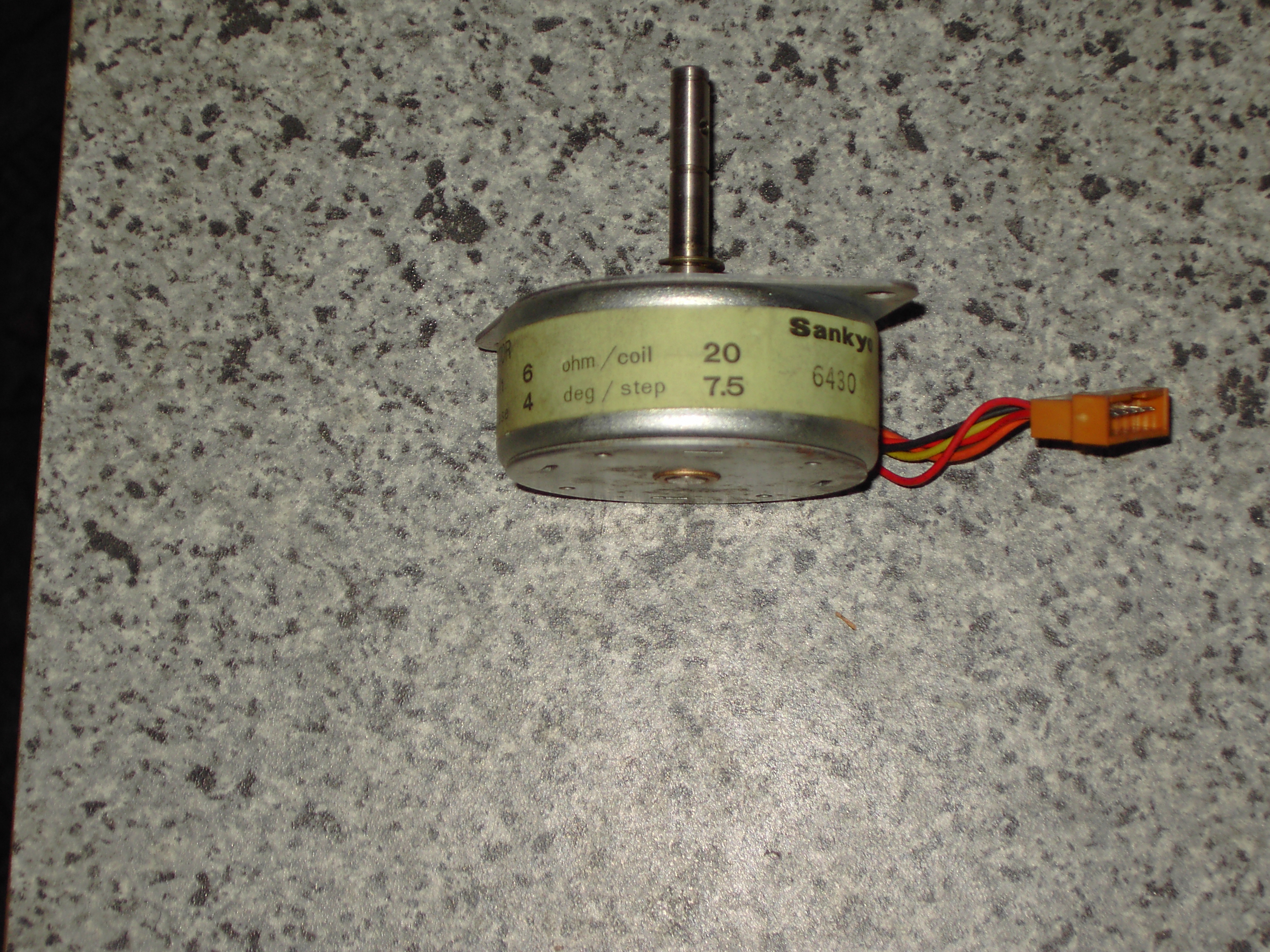

No ja se jen chtěl ujistit než něco vyhodím,mám tu nějaké Astrosyn 23LM-C240-03 v katalogu jsem nenašel datasheet ale má 4,5V/0,95A a 1,8 deg na krok 6 drátů 5,6 ohm/10 ohm-klasické zapojení a něco podobného od Sankyo MSAE048C83 6V ale je to podle mne slabé na pohony

S týmito motormi moc vody nenamútiš , sú to slabé kúsky , ohliadni sa po motoroch s vyšším krútiacim momentom , hoci aj s kopíriek , ale väčšie . 8)

Jedině ten od Minebea corp. bude použitelnej na nějakou menší frézku. Případně i ten Sankyo, ale to spíš na kreslící plotter.

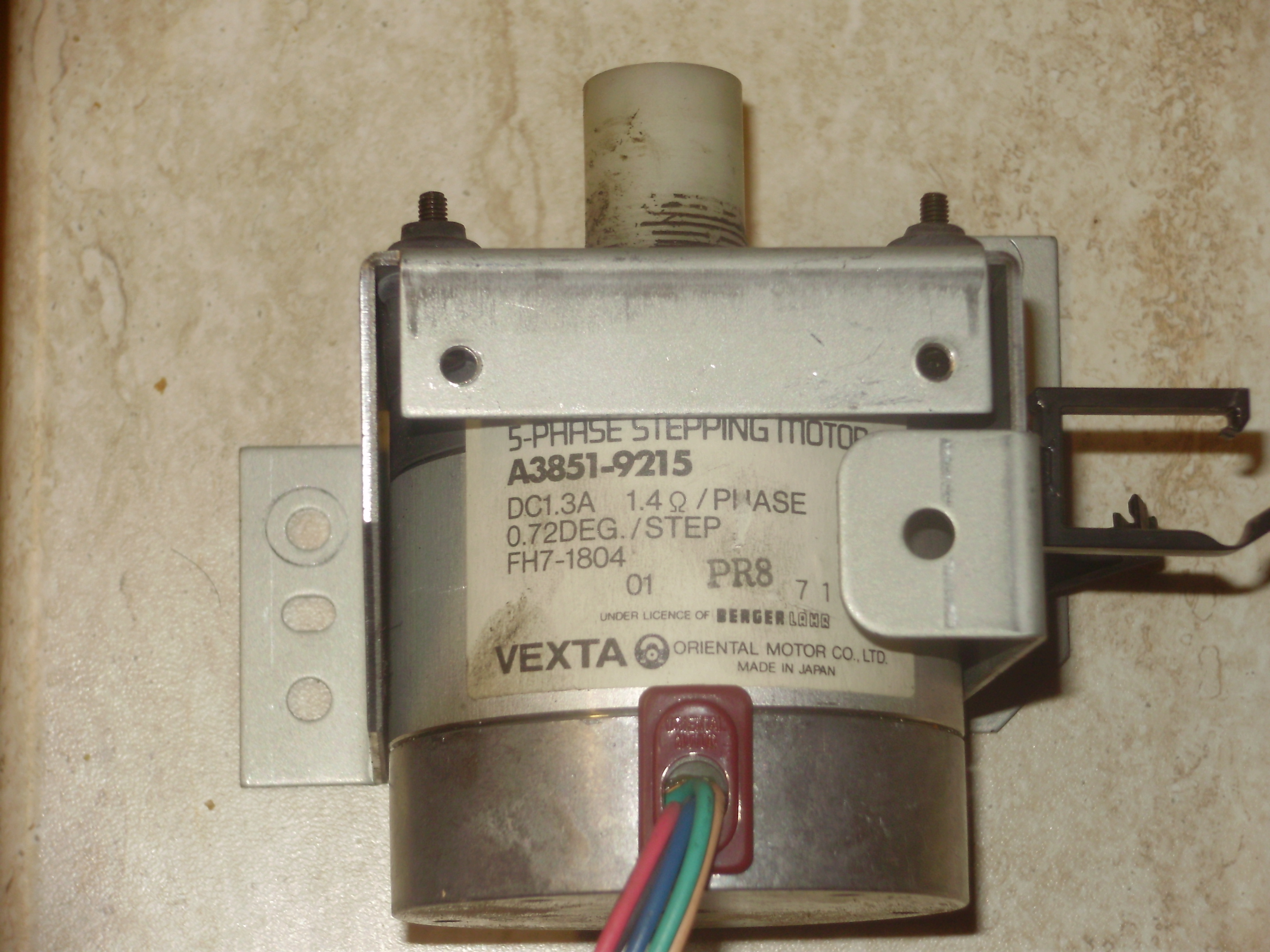

čawte chalani mam motory asik z ihličkovej tlačiarne dva maju 6 a 5 kabliky neni na nich nič napisane štvorec je 39mm hlbka 31 oska fi 5 možem to použit a ako to zapojim ltore farby aby to šlo bipolarne na 4 kabliky dik vopred

to mi nik neporadi nevie niekto čo možem použit mechaniku cnc už mam treba elektro tak poradte čo s toho použi a ten driver či to vie niekto zapojit

Jenom ten motor na poslednim obrázku. Případně i jeho řídící desku, ale neseženeš k tomu dokumentaci, takže bys musel mooc experimentovat, a to by se jí zrovna nemuselo líbit..
Jinak si nech aj to VN trafo a připoj ho na kostru frézky, ať ti ji nikdo neošahává :lol:

tak teda pipa dik za radu je to z velkej kopirky zoberem aj lpt dosku a uvidim či s toho niečo vykuzlim
