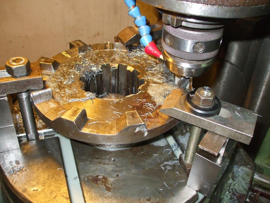

Tos 250-ka, aj verzia zo strojným náhonom, no moc ho tam vidieť neni

Že by zubová spojka TUN 40?

Trafil si sa :) sotva mi to naň vošlo.

Do téhle spojky zapadá vidlička. Ta je v tom velkém odlitku jištěná na ose vidličky zápichama do nichž zapadá kulička. Pákou zapínáš tu spojku. Ten stavěcí šroub pružinky s kuličkou se známému povolil a naviják se zapnul, když byl u traktoru. Rozlámaná holenní kost.
Další zápich u lesů byl, když se přes ten naviják lezlo zezadu do kabiny Supra 50. Měli tam stupačku a lano šlo z bubnu přes horní ukladač lana na spodní kladku. Borec lezl do kabiny, kopl do páky a lano mu ustřihlo palec na noze. Pak to vyšetřovali, jak se to mohlo stát a tomu co to ukazoval se stalo to samé....
Jinak ten naviják jsem před lety komplet dělal. Do dneška si pamatuju to největší soudečkové ložisko 22220...
