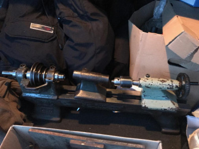

Zdenek Valter píše: ↑16. 2. 2020, 8:28
xiivi píše: ↑16. 2. 2020, 8:16 takto vypadal, kdyz jsem ho dostal, je tam videt i remen, ktery k tomu byl, nasazovali to tam prej pred predanim pred tema triceti lety
No nevím jestli mě zrak nešálí - řekl bych, že ten řemen je zubatý!!
Fotka stojí za prd, ale ten řemen tam rozhodně nepatří - někdo kdo ho tam dal, asi hulil :roll: Originál řemenice pro polycord mají 60° úhel,
A ten řemen na fotce je normální řezaný kliňák - ty "zuby" tam jsou pouze kvůli minimálnímu průměru řemenic.
ten řemen na fotce zubatej je - ale s ozubeným řemenem to nemá nic společného
tohle je klíňák, tj. je určený k tomu aby táhnul v drážce s příslušným sklonem boků za boky
ty zuby na spodku tohohle řemenu jsou tam jen proto, aby se mohl lépe ohnout na řemenici malého průměru
tenhle řemen tam někdo nacpal proto, že byl zrovna po ruce, originál kulatej nebyl k mání
koupil jsem další velký Hermle
někdo u původního majitele, tj. Tesly Pardubice nebo u kohosi z nástupců na oko podobně doprasil převod z 12kW motoru vřetene do převodovky
originál je tam asi 5 cm široký mikrořemen
ten zřejmě nebyl mání, tak ty řemenice nějaký lojza vedle na soustruhu přetočil pro trojici klíňáků
jen mu asi nic neříkaly nějaké úhly a šířky řemenice pro klíňák, tak ty drážky měly úhel tak 90°, řemen po nich běhal po dně chvíli bokem, chvíli naruby a tak
aby to neklouzalo, tak to našponovali jako kráva a oddělali ložiska v motoru a v převodovce
sorry za o.t.
jen mi to připoměl tvar těch drážek výše
na tom Hermle ale určitě kulatý řemínky nejsou :D

Bohužel to co má xiivi je opravdu torzo skvělého stroje. Takže pokud ho chce dát dohromady bude to velice dlouhá a hlavně nákladná cesta.
Tady je to otázka právě co je cíl xiivi - jestli je potřeba rychle začít točit malé věci doma, nebo si časem dát do kupy toho Schaulina.
Pokud to první tak ho čína nemine - to je můj názor.

No pokud chceš pracovat doma v paneláku tak doufám, že máš tolerantní sousedy, ony totiž ani tyhle soustruhy nebývají tak nehlučný jak si zatím myslíš. Měl jsem podobný stroje kdysi v paneláku a i když v místnosti to moc slyšet nebylo tak u sousedů kupodivu ano, musel jsem si nakonec sehnat dílnu na pronájem :wink:
K Schaublinu ... pokud tam byl ten praseckej klíňák a někdo to s ním déle provozoval tak budou mít ložiska asi dost. Pokud jsou valivý jdou vyměnit, pokud kluzný tak Ti fakt nezávidím.
Čeká Tě evidentně běh na velmi dlouhou trať. Tak ať se daří.

nemel jsem cas se tomu venovat, snad ted v tejdnu, nicmene uz jsem byl rozhodnutej, ze koupim toho konika za 7K, ktery je z 65ky vypodlozeny pro 70ku, ale vcera jsem narazil na bazosi na jednu "celou" 65ku za dobry peniz, tak jsem ji vzal, jel jsem kvuli ni i driv ze Slovenska, takze si jednoho konika vypodlozim pro 70ku a pokusim se dat dohromady i tu 65ku, mozna, nebo jedno z toho strelim :-D copaja vim
