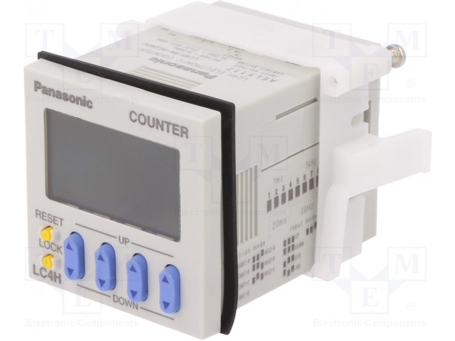

Podařilo se mi koupit tento čítač - lc4h-r4-ac240v a jako zdroj impulzů bych chtěl použít čidlo Balluff BES003P. Je to možné?
V návodu jsou 4 možné varianty zapojení a já netuším která je ta pravá. Je to to horní zapojení s 11 piny v kruhu.
Díky

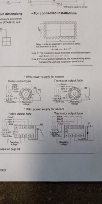

Zdravím.
Nevěděl by někdo, jakou funkci má konektor č. 1 na 1 schématu zapojení? Ostatní se mi povedlo určit, ale ta 1 je úplně hluchá. Není tam ani napětí, ani nefunguje jako obvod s jiným číslem.

trnkav píše: 24. 2. 2020, 8:29 Zdravím.
nějak mi uniká co se jako myslíš tím "konektor č. 1 na 1 schématu zapojení"
Pokud myslíš první schéma na prvním obrázku, tak to tam máš napsaný - relátkový výstup, cizí napájení pro vstup (snímač).
Pokud pro změnu myslíš pin 1 tak je to napájení pro vstupy - 1 je plus, 3 je nula (mínus), 4567 při spojení s nulou, aktivují příslušný vstup.

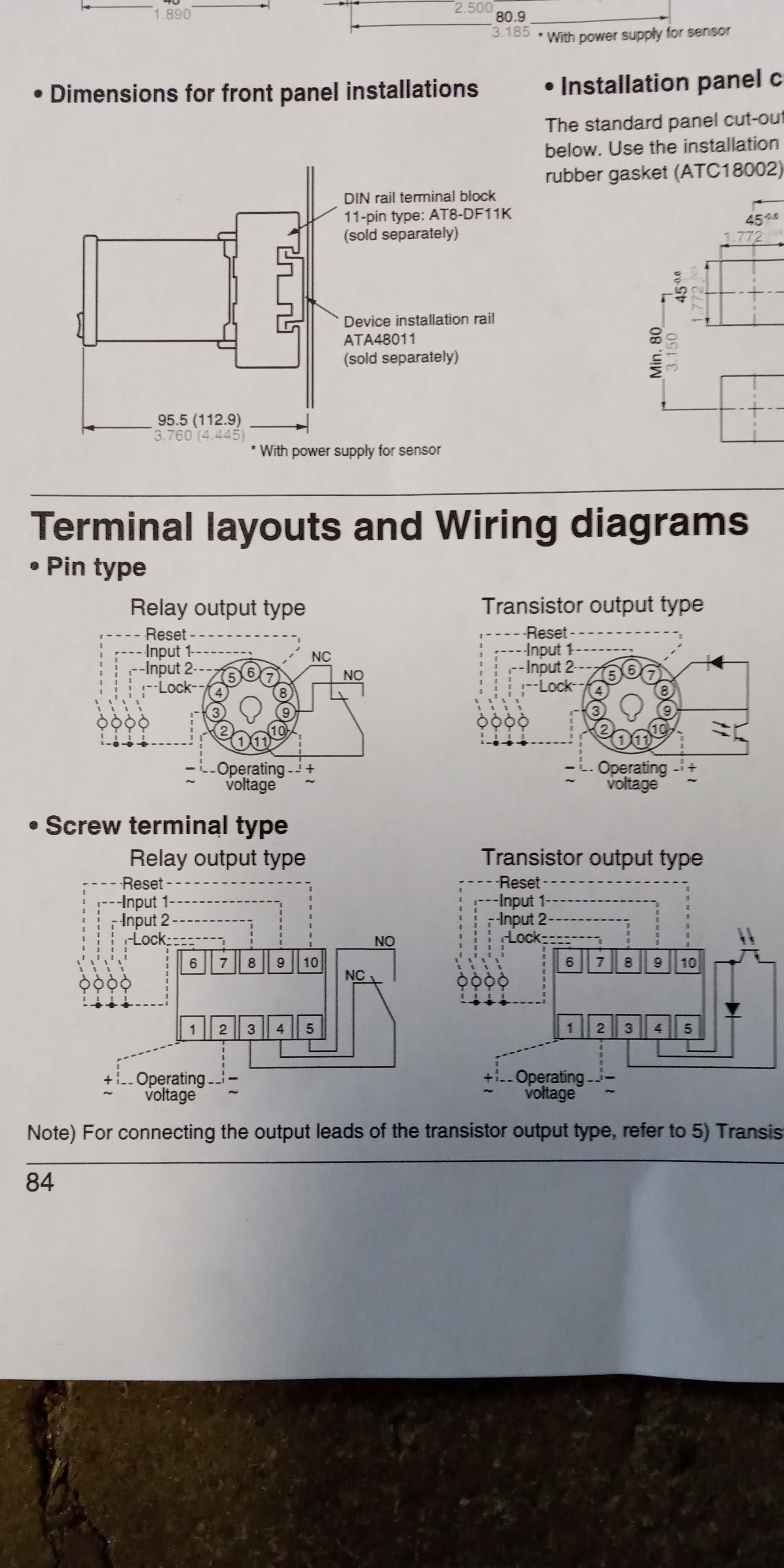

trnkav
Příspěvky: 1036
24. 2. 2020, 6:20
Levé schéma z 1 obrázku.
Pin 6, spojením proti 3 přičítá, pin 5 spojením proti 3 odčítá - napětí na obou je 12 V, po sepnutí 0V. Pin 4 proti 3 nuluje, pin 7 proti 3 blokuje počítadlo - napětí na obou je 5V. Piny 8a9 proti 11 fungují jen jako spínací /rozpínací obvod po dosažení požadované hodnoty - bez napětí. Pin 1 nedělá nic. Není pod napětím vůči žádnému pinu, ani s žádným jiným netvoří obvod.

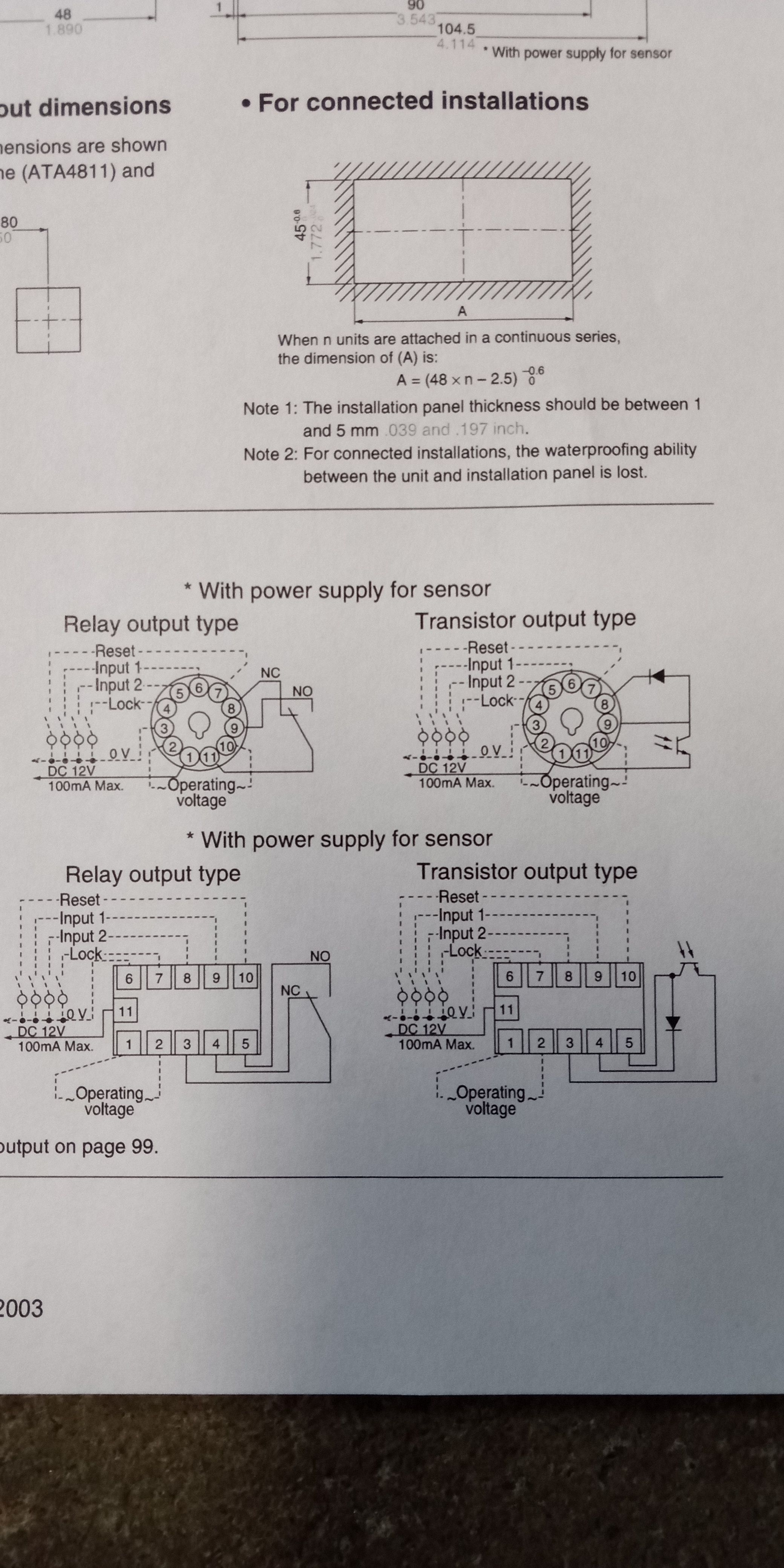

trnkav píše: 24. 2. 2020, 6:20 Levé schéma z 1 obrázku.
Zkusím to znova - a ČETL jsi ten návod? Máš teda verzi s zdrojem (delší) a nebo BEZ zdroje (kratší) - viz strana 84?
Navíc bych poznamenal, že ten tvůj typ (pokud jsem hledal správně - viz to, co jsi sem dal) nějak neexistuje - musíš to označení číst celý, ne jenom jeho část.
https://www.panasonic-electric-works.co ... 4hs_en.pdf
