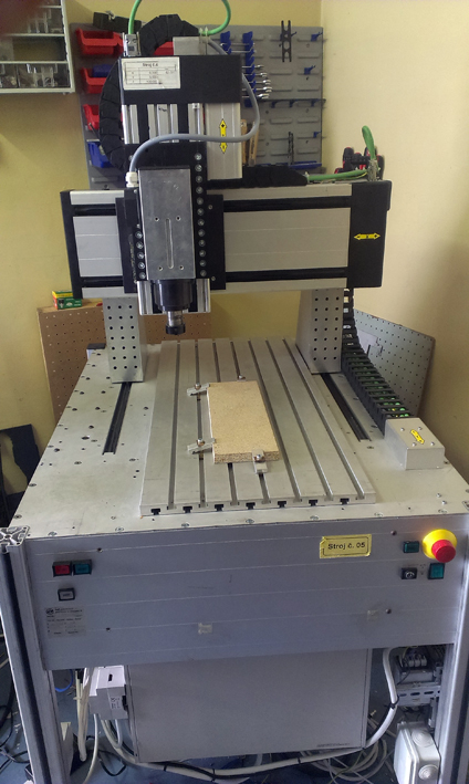

Ahojte,
chystám sa už nejakú dobu na update mojej hliníkovej krásavice a chcem jej nadeliť miesto KM servá. Momentále chodí (docela dobre 1500-2000 mm/ min) s konfiguráciou M542 drivre a KM 57HS09 1,3 Nm pri 36V + smoothstepper ethernet. Stroj má guličkové skrutky zo stúpaním 5 mmna priamo (XY) a s prevodom 1:2 na Z.
Páčia sa mi (hlavne cenou) tieto servá:
https://www.cncshop.at/Servo-Systems
Nemá však zo servopohonmi absolútne skúsenosti, preto by som sa rád opýtal nasledovné:
1. Aký výkon serva vybrať, aby to približne zodpovedalo 1,3nM KM (zrejme lepšie radšej silnejšie)
2. Je potrebný prevod do pomala medzi servom a skrutkou?
3. Majú tieto servá nejaké výrazné nevýhody pre ktoré by ste ich nedoporučili?
Ďakujem, s pozdravom Andrej.

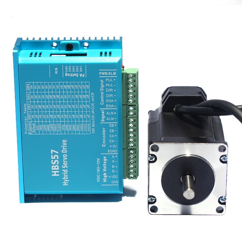

Pokud dobře koukám tak v tom odkaze nejsou servomotory, ale pouze krokové motory s integrovaným driverem, takže stále to samé.
- Příspěvky: 3750
- Bydliště: Bratislava
Aha, pravdu máš Honzo, ja som to celé evidentne dobre nedočítal. Každopádne systém je closed loop, čo by zabraňovalo strate kroku (aspoň by malo) oproti súčasnej konfigurácii. Každopádne, poznáte to niekto, alebo máte vyskúšanú nejakú cenovo dostupnú servozostavu (nemusí byť za každú cenu profi) pre tento účel?

Ahoj Luboš,
ja ani tak moc nechcem servá, ale rád by som mal stroj, kde strata kroku nebude ohrozovať frézovanie. Zatiaľ v podstate nemám zásadné problémy, smoothstepper dosť pomohol. Tie "servá" z môjho odkazu vyššie sú vlastne closed loop krokáče, ktoré by mali túto podmienku splniť a cena je prijateľná. No ale som predsa len zverolekár, tak sa radšej pýtam, aby som nekúpil nejakú kravinu.
Veľmi pekne ďakujem za ponuku. Myslím, že ak to dobre chodí v súčasnej konfigurácii s 1.2Nm, 2nM by pri closed loop malo byť v pohode. Čo povieš?

Ja to musím uviesť na pravú mieru, teda začnem pekne od začiatku. Isel som kúpil z druhej ruky, bola v ňom pôvodná elektronika, ale software nie. Tak som sa dohodol s predajcom, že si za zľavu elektroniku nechá ako náhradný diel (mal taký stroj aj v dielni). Kúpil som drivery, zdroje a na doporučenie kamaráta, ktorý zo stratou krokov mal problém, rovno aj smoothstepper. V reále, na tomto stroji mi kroky nikdy nemizli, dôvod na smoothstepper bola referencia.
Následne som vymenil aj krokáče, tie staré nejak dobre nechodili (stroj sa asi 12 rokov nepoužíval, bol dakde v sklade). Vtedy krokáče zo spätnou väzbou boli ešte na mňa moc drahé.
No a frézoval som celkom k spokojnosti. Prevážne drevo, plasty a 3D reliéfy, tak spozorovať nejakú stratu pár krokov nebol dôvod.
No ale ako to tu na fóre už nejakú dobú čítam, nadobudol som pocit, že s krokáčmi bez spätnej väzby a naviac s MACH3 je priam utópia pracovať bez straty krokov.
Chcel by som sa po "detskej pauze
No a to je ten dôvod, prečo ma napadla výmena, keď som zbadal dnešné ceny. Naviac niečo by som asi ešte utŕžil za predaj mojích driverov a krokáčov.
Nakoľko si to skúšal, nieje dôvod ešte testovať. Keďže jednak poznáš Isel a poznáš aj tieto krokáče, tvoj príspevok je rada na nezaplatenie. Ďakujem.
Momentálne mi to behá z 1.2Nm docela dobre.
Ďakujem za štedrú ponuku, ale bolo by jednak treba krokáč posielať cez republiku tam a nazad a ešte by som sa aj bál, že ho nedaj bože pokazím
Len by som sa spýtal, používal si krokáče od toho výrobcu, čo som dával odkaz? Prípadne by som bol vďačný za referenciu osvedčeného výrobku a jeho zdroja.

PS: ten cncshop.at v tom má teda riadny guláš
v názve servo, v popise krokáč, a na fotke iHSV57 (integrované low-cost servo od JMC číňana) - za tie prachy síce nie úplne zlé, no v porovnaní s dačím "dospeláckym" → škoda slov

Ten cncshop.at v podstate okopíroval to, čo tým motorom nadelil v názve čínan. Je to proste 3F krokáč zo spätnou väzbou, volajú to easyservo.
teraz som mal chvíľu čas a hľadal na ALI.
Zistil som, že sa predávajú motory zo zabudovaným driverom, také ako v prvom mojom poste.
A potom sety, kde je driver zvlášť, : Tie zo zabudovaným sa mi moc nepozdávajú kvôli mizernému chladeniu. No a tie drivery čo sú zvláš existujú 2 druhy:
HBS57 a HB808C
Je v nich nejaký rozdiel?

Minimálne to budeš musieť celé prekáblovať a z mechanického hladiska vymeniť motorové spojky, prípadne aj konzoly.zverodoktor píše: ↑11. 3. 2020, 11:49V prvom momente prerábka by ideálne mala vyzerať tak, že vyskrutkujem staré krokáče, naskrutkujem nové motory, prehodím drivery a život ide ďalej. To asi s tými to servami nebude možné. Či?
Po správnom zapojení a oživení by sa mal na mašine urobiť aspoň základný auto-tune, nastaviť parametre riadenia (hlavne aby to sedelo s machom/smoothiesteprom), a môžeš fičať. Hádam
Ak chceš, môžem poslať ~700str manuál, pre dlhé prebdené noci
Nie. Platí presne to, čo som o tom už napísal.zverodoktor píše: ↑11. 3. 2020, 11:49Ten cncshop.at v podstate okopíroval to, čo tým motorom nadelil v názve čínan. Je to proste 3F krokáč zo spätnou väzbou, volajú to easyservo.
Názov a foto → AC servo
Popis a špecifikácie → Easy-servo (krokáč)
Klikni link iHSV57 z predošlého postu. A pridám ešte tento: JMC
To je skôr otázka pre číňana, čo tam tie nálepky lepízverodoktor píše: ↑11. 3. 2020, 11:49Tie zo zabudovaným sa mi moc nepozdávajú kvôli mizernému chladeniu. No a tie drivery čo sú zvláš existujú 2 druhy: HBS57 a HB808C ... Je v nich nejaký rozdiel?
HBS57 → 70V, motor Nema23 (57mm)
HB808C → 80V, motor Nema24? (60mm)
