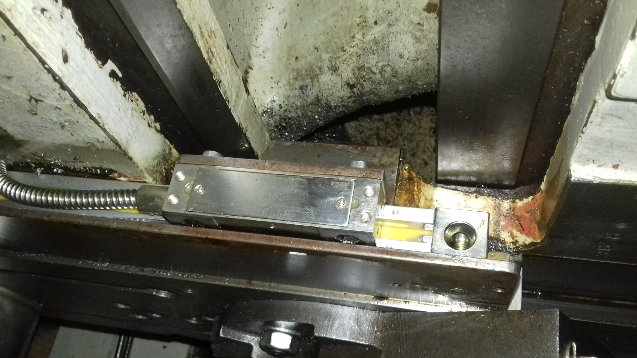

Zdar a sílu, řeším teď takový problém s DRO a třeba mi někdo poradí. Předělávám DRO u soustruhu, a u příčného posuvu by se mi hodilo mít ten pancéřovaný kabel, který vede z lineárního pravítka do displeje, plochý. Je to standarní odměřování z Číny, asi to všichni znáte, ten kabel má teď cca 10mm v průměru a to je prostě moc. Takže si říkám, že jestli je to max. 9-ti žil, tak bych ho mohl ze snímače do toho kritického místa nahradit plochým a až pak ho napojit na ten normální kulatý. Předpokládám, že to bude dost háklivý na to rušení, takže bych ho asi měl i nějak "oplechovat", pokud neseženu rovnou plochý stíněný. Neřešili jste už někdo něco podobného?

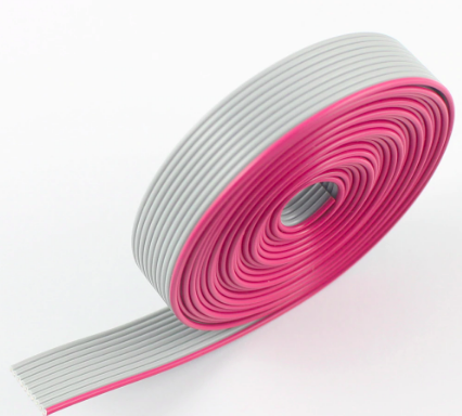

Možná tak zkusím prdnout něco takového
https://www.aliexpress.com/item/3282280 ... hweb201603_
a vyzkouším, jak se to chová... Co vy na to?

Jaký interface má to pravítko?
Jestli je to nejběžnější RS422 (takže 8 vodičů), tak bych to celkem v klidu tím plochým kabelem natáhnul. Nebo běžným síťovým UTP kabelem. Ten sice není plochý, ale bude mnohem tenčí a ohebnější než nějaký pancéřový kabel.
Pokud bys byl velký perfekcionalista (což by pravděpodobně bylo zbytečné), tak si tam natáhni 4 kroucené páry. Pokud takové dráty (resp licny) nemáš, tak rozřízni obal běžného UTP kabelu a použij jednotlivé páry. Pak to bude tenké a protáhneš to asi celkem kdekoli.

Ahoj, budeš mít problém na straně pravítka, nevím co máš za typ, ale u mého je napojení v místě snímače tragedie a nechtěl bych to letovat. Pravítko jsem měl rozebrané a zkracoval jsem ho, fotku jsem bohužel neudělal. A napojovat někde před snímačem na nový kabel, no brr. U mého by šlo jednoduše panceřování svléct a nechat jen kabel, mechanická odolnost půjde kamsi, ale furt to bude lepší než ten plochý lepeňák. Stínění bych se nebál, nemáš-li ve stroji frekvenčák, měl jsem provizorní spoj obyčejným sykfem a nic to nedělalo špatného. Ale já osobně bych to bez stínění nedělal.

To Testone: Ne, mám to normálně, tj. pravítko se hýbe, senzor stojí.

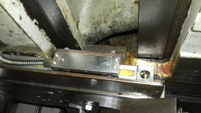

On to tam právě dával předchozí majitel a dal tam standardní velikost pravítka a ještě potvora na ležato, takže celkem ukradl skoro 7 cm prostoru, o který teď nepřisunu koníka k suportu, viz.fotka. Já se rozhodl tam namontovat mini verze pravítka od WARCO (https://www.primadilna.cz/OS-250-optick ... -d3054.htm), které se tam vejde na stojáka (je to malý soustruh 1i611p), čímž to bude zabírat jen šířku toho pravítka, nějakých 18mm. No asi trochu víc, dám tam i krytování. Ale ten kabel tam tím pádem půjde pod pravítkem a tam je tak 8mm mezera. Když by šel vedle tak bude pravděpodobně zase vadit tomu koníku. Líp to neumím popsat, ale asi víte o co jde.
Každopádně díky za tipy všem, tu krouceneou dvoulinku tu mám, to bych mohl zkusit, dobrý nápad. Když se mi to povede dám sem fotky výsledku :)

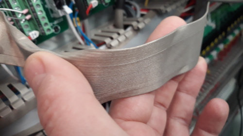

Ja som plochac vytienil takto:
https://www.hotair.sk/ochranne-pasky/ko ... -1-24.html
100% vodiva z magneticky makej ocele.
