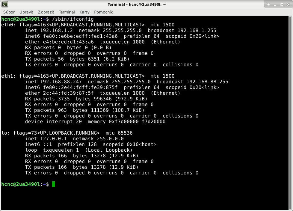

Juro píše: 18. 3. 2020, 6:48 A fakt to funguje aj bez roota...
Pořád jsi nám ale nenapsal, jakou adresu Ti to přidělilo, a proč Ti to tedy funguje OK.

Hlavní věc, která pomohla, byla ta změna IP adresy MESA karty z 192.168.1.121 na 10.10.10.10 a související změny. PC pak přestalo používat tu druhou kartu pro internet a všechno se začíná chovat tak nějak normálně.

To byl jinej. Juro psal, ze to nejak pokus/omyl nastavil a funguje, ale nepodelil se o vystup ifconfig. zz912 prepnul mesu na jinou adresu a uz mu to taky funguje. (Happy end, oba odchazeji do zapadu slunce, bezi titulky, pokracovani v dalsim dile)

Diky za obrazek, je jasne, ze tobe to funguje, protoze dhcp ti dalo adresu z jineho rozsahu (192.168.88.247/24), nez ma defaultne Mesa.
