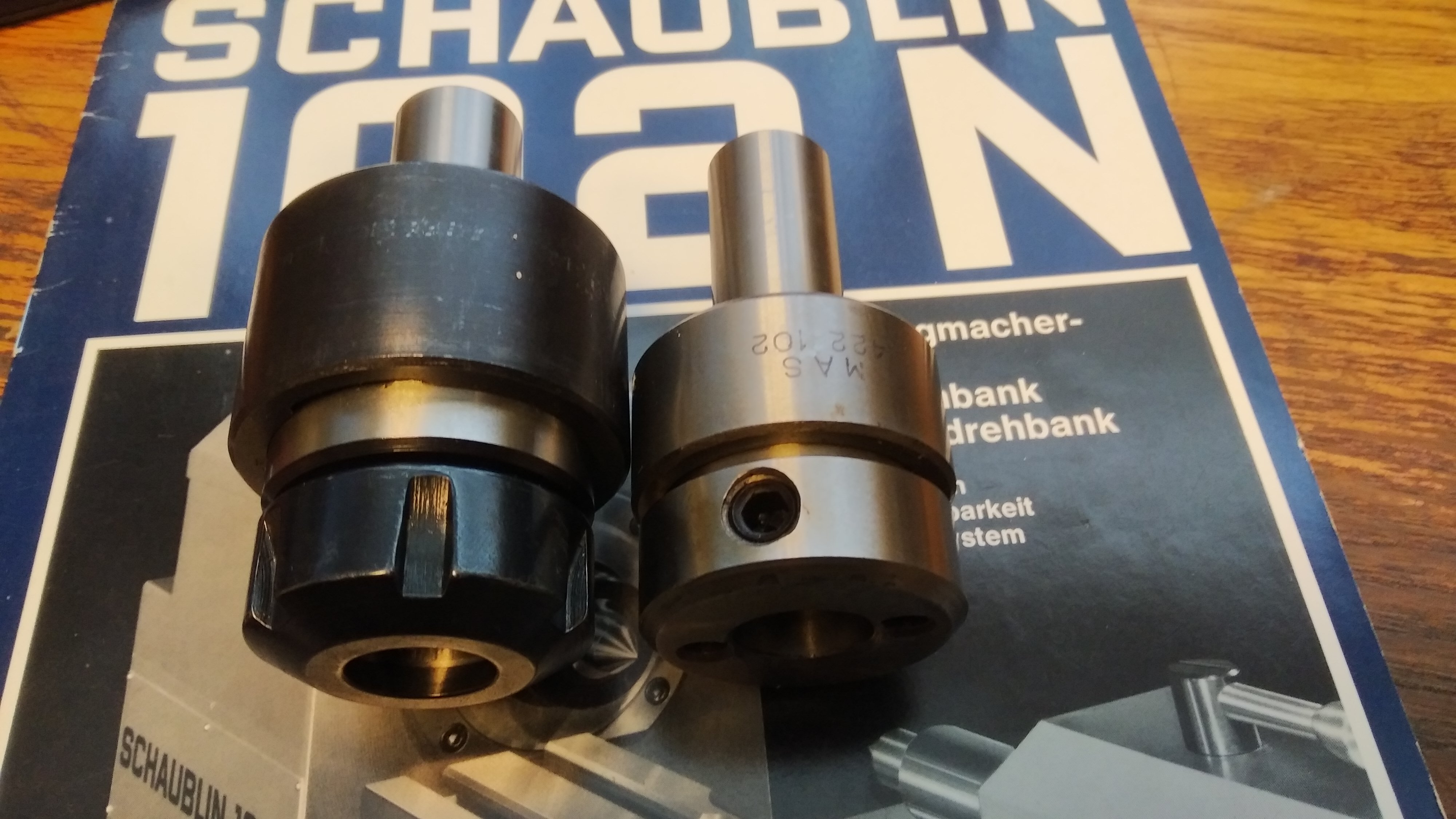

Podle mě máš na tom videu ten písecký a ne originál od Sch - ten podle mě vypadá jinak a je daleko lepší udělaný.
Vlevo originál Sch pro 102
, vpravo písek

Vlevo originál Sch pro 102PHOTO_20200322_142322.jpg, vpravo písek
jo je to možný, já koukal do katalogu schaublina a byl tam pod označením 102-59 ten co je vpravo, ten vlevo na kleštiny jsem nikdy neviděl :wink:

ten vlevo je 102-59.270 (nová verze - stará není černá, ale je obroušená celá - jinak je naprosto stejný). Očková verze je 102-59.030, výměnný přední mezikusy pro něj jsou 102-59.036 , 037 , 039, 040.
Na HP byly 102-59.010 a 020 - ty jsou podstatně větší, složitý jako orloj, cena jako ojeté tryskové letadlo.
A pro ten HPčkový patří i unášecí kameny 102-59.011

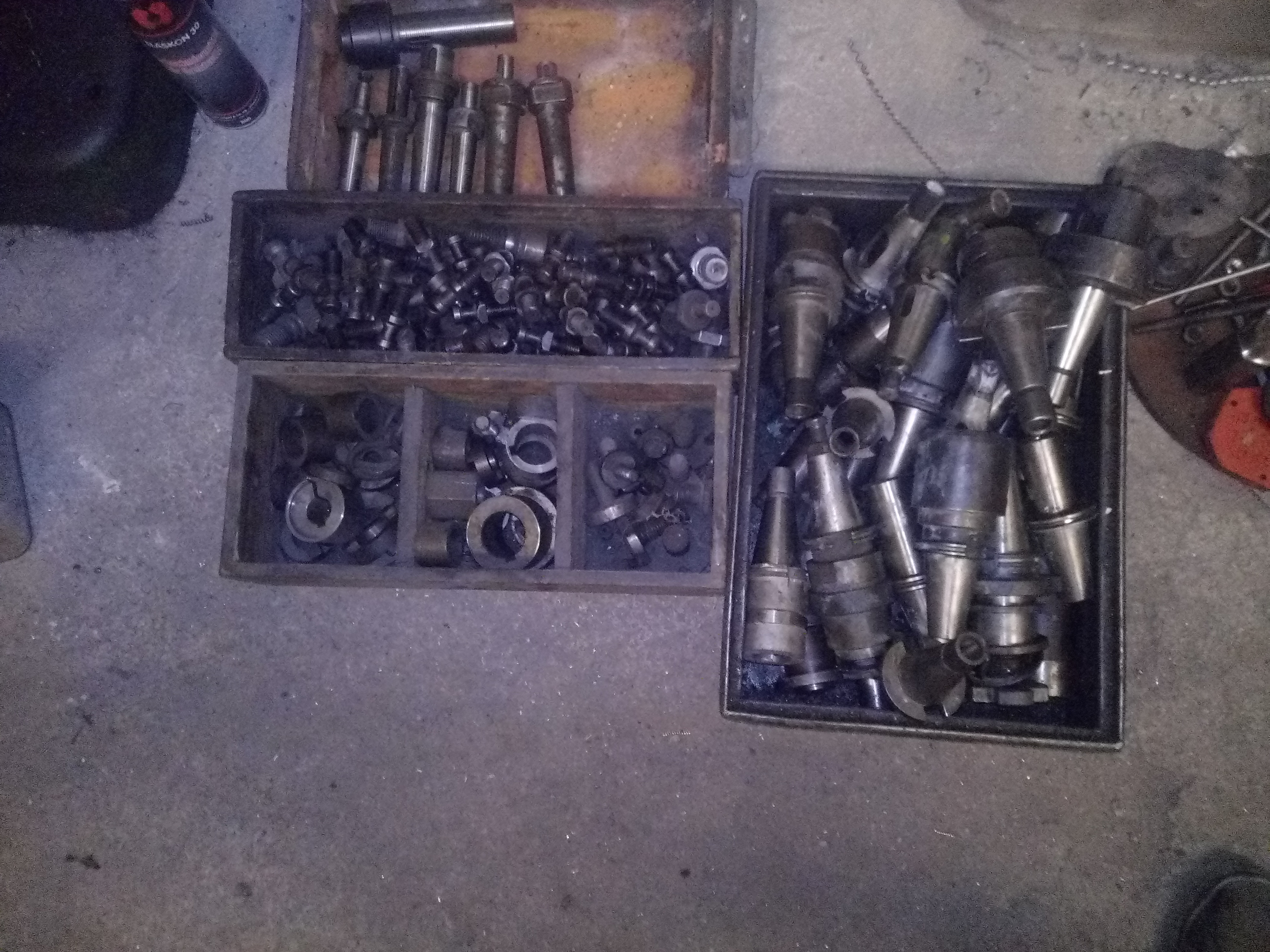

chlapci, pokud to nepoužíváte, tak beru všechno s "dvacítkou" průměrem, než vás skolí skorovirus :D
já jen že s tím dělám, tak aby na to u vás nepadal prach :D
Příspěvky: 2712
22. 3. 2020, 8:31
Kouknu... Já jsem vyjmul z uložení pár trnu 40ky :) . Zítra budu pokračovat, tak prošmejdím regál.
