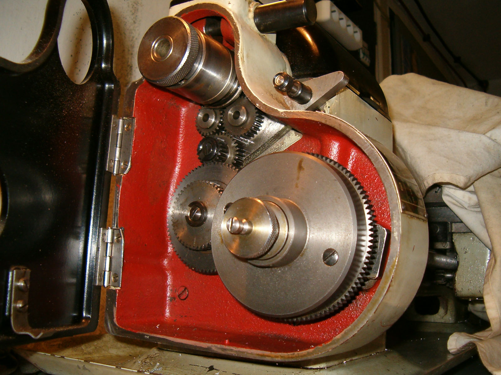

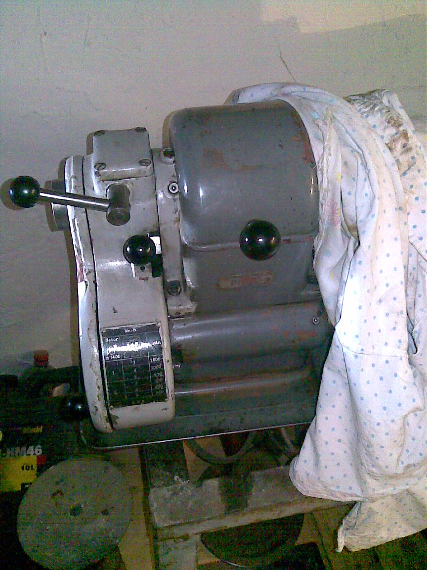

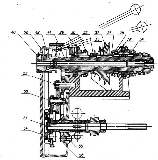

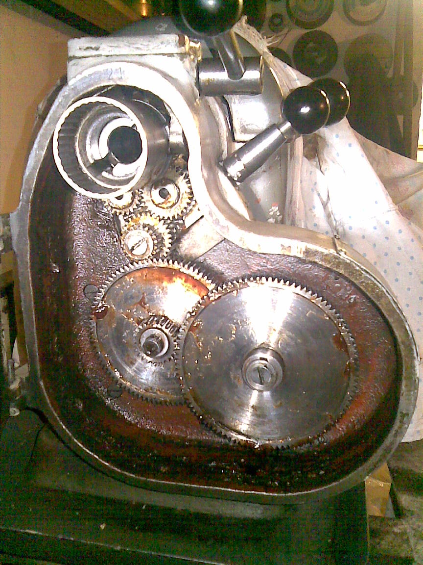

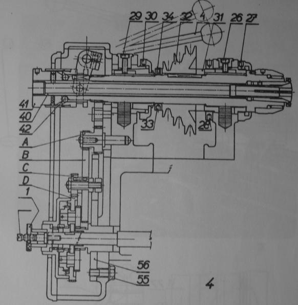

Zdravim chcem sa opytat miestnych odbornikov ci existuju 2 druhy posuvov na sustruhu MN80? Nasiel som 2 obrazky tak pre istotu sa opytam.
Na mojom sustruhu MN80 je posuv ale zas tam nemam to planetove koleso (alebo reduktor).

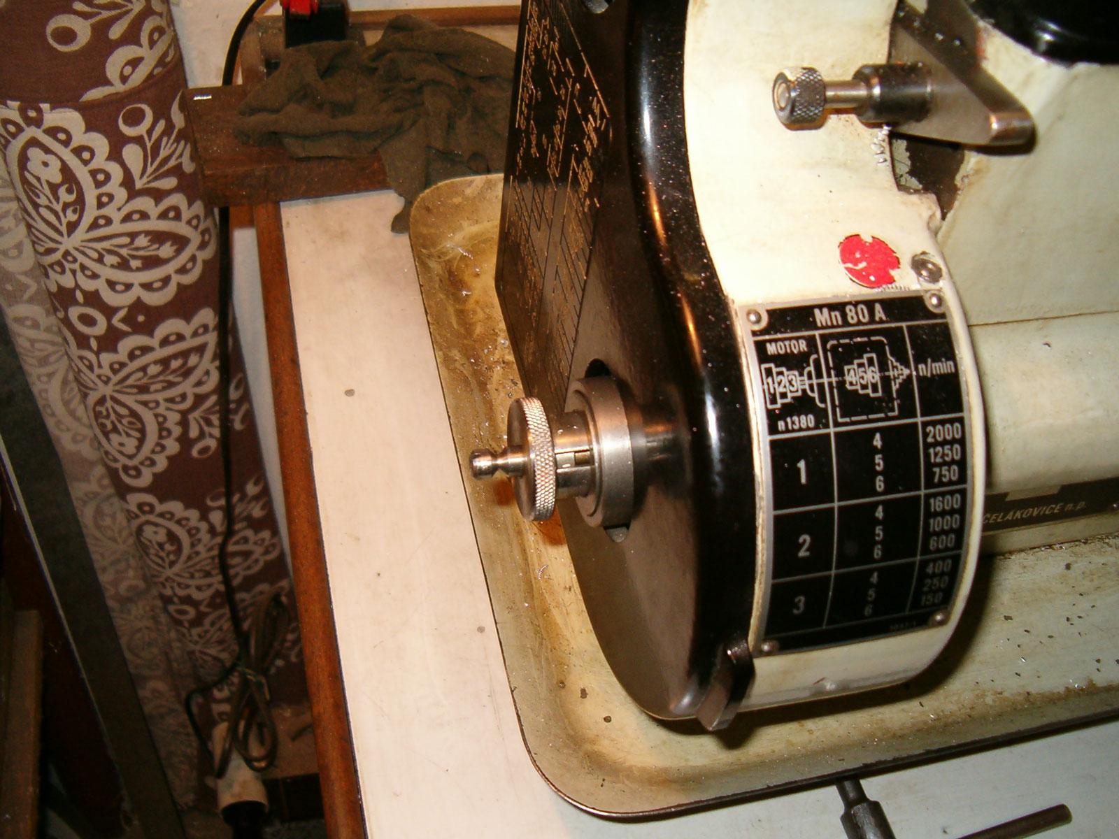

Když potáhnu za kroužek 2 na prvním nákresu tak se změní rychlost posuvu...

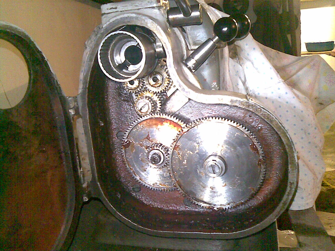

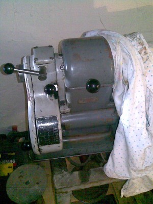

Vcera som urobil nejake foto..
Ja to mam takto...

Tak jsem se na to byl podívat pořádně a máš pravdu, musí tam být to planetové kolo.... Když na něm zatlačím ten vroubkovaný kroužek dostanu 1/20 nastaveného posuvu....

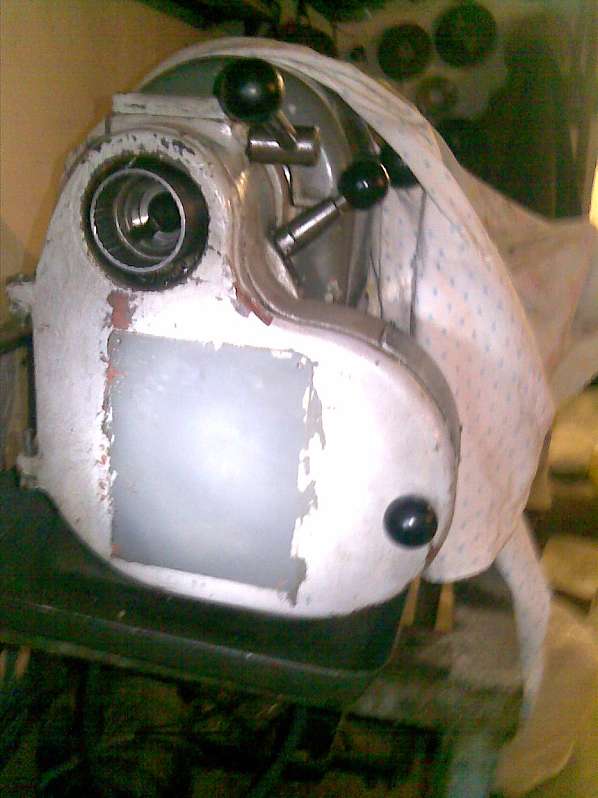

Ano ja chapem.
Lenze na mojom sustruhu je nieco ine. Si vsimni ako ja prepinam posuv do predu a do zadu. A este si vsimni vratka. Nieje tam ziadny dalsi otvor.
Neviem ci to nieje nahodou nejaky starsi model.

No tak to máš asi smůlu, protože tu druhou rychlost nemáš jak dosáhnout.... Leda že by sis sehnal to planetové kolo a upravil ty dvířka.... Já mám Mn80A..

Tak ten moj jak pozeram na tie obrazky (a este nieco som si stiahol aj z netu) tak to bude asi nejaky krizenec medzi MN80 a medzi MN80A.
Aj tie obrazky co som daval prve jeden vykres je MN80 a druhy vykres je MN80A.
