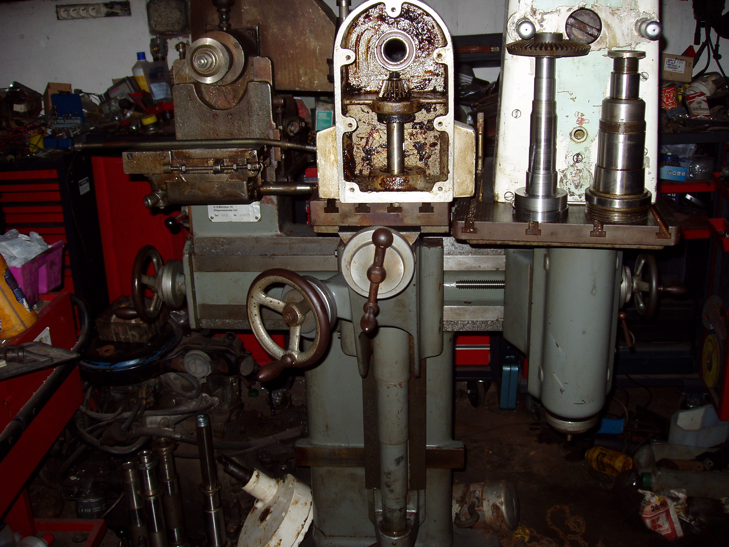

Zdravim mistra Pupáka a ostatni,tak tady je další Deckel KF 21 420kg,když jsem ho poprve uviděl napadlo mne spousta dalšich variací.Co mi na to povíte ale o šponách už ne.
