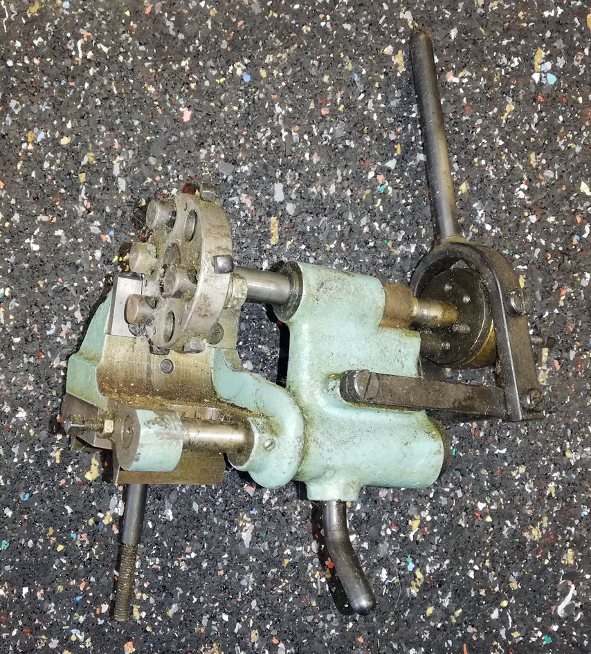

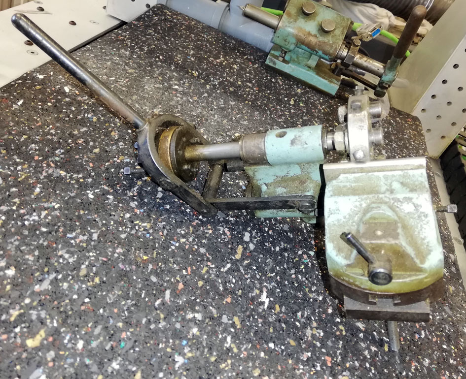

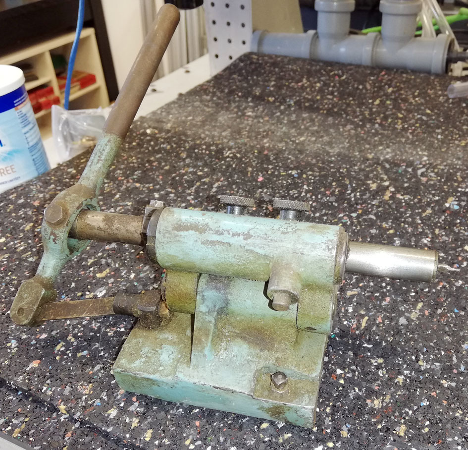

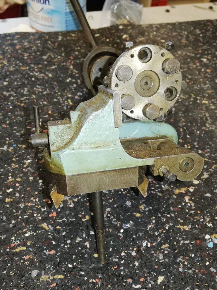

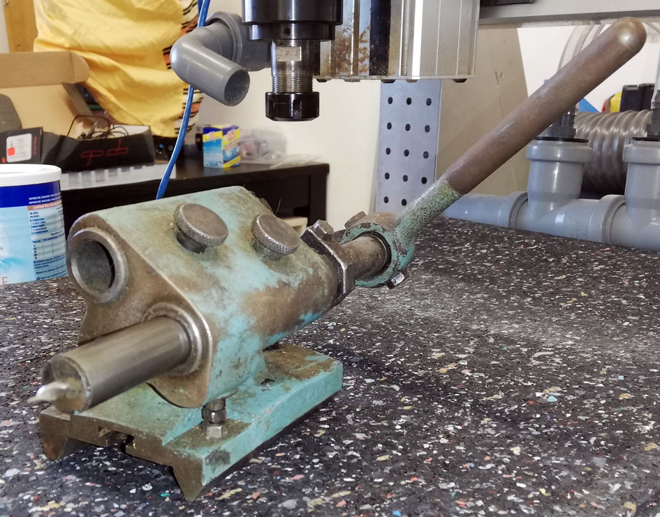

Ahojte,
pri upratovaní pokladov som narazil na tieto dva "koníky". Jeden je preklápací 2 polohový pákový a druhý v podstate malý revolver. Upnutie na lože je podobné ako starom hodinárskom sústruhu LORCH, ale (aspoň na ten čo mám) nepasuje.
Poznáte niekto, s akého strojčeka sú?
Prosím o pomoc s identifikáciou koníkov

Pravděpodobně Boley, otázka jaká velikost, či typ. Může to být ale i z nějakýho klonu co se dělal třeba i u nás (MAS).
http://www.lathes.co.uk/boleycapstan/

Sú naozaj pekné. Neviete, čo patrí do tej druhej diery v pákovom koníku? Ani na fotkách BOLEY z odkazu tam nič nieje. Najprv ma napadlo, že tam chýba druhá pinola, ale s tou nieje ako hýbať.

Skutečně pěkné kousky
Možná by to šlo identifikovat i podle výšky osy a rozměrů lože, máš to změřené?
Ta druhá pinola mohla být jen spřažená s tou první.
- Příspěvky: 3819
- Bydliště: Bratislava
Zajtra to môžem pomerať. To spriahnutie je zrejme jediná možnosť, iba ak by sa druhá pinola tlačila do záberu bez páky rukou. Tá klieština sa tiež mení až po odmontovaní páky, čo by naznačovalo, že zozadu sa nasúval strmeň na spriahnutie.
