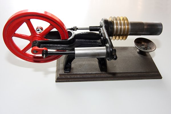

V rámci domácího vězení uklízím dílu a sklad (takový pořádek tam snad nikdy nebyl) a říkám si vypucuju Stirlinga. Protože nejsem malý debil, tak jsem si pozice kol proti sobě logicky vyznačil mizernou fixou a po chvilce dokonale setřel. Snažil jsem se jít na téma logicky, ale moje logika byla evidentně velmi mizerná. Správnou pozici jsem si našel na google na jiných kusech, přesto bych rád pochopil princip. To znamená horní a dolní úvrat pístu 1 a 2 proti závaží na setrvačníku. Mám pocit, že pár lidí z fora Stirlingy vyrábí, tak předem díky za pár slov k nastavení a principu mechaniky stroje. To na obrázku je to ještě špatné.

mezi klikami je 90° (Celsia) :)

... už to sviští :-)

To Petr: možností je několik. Na Ali koupíš levné do bezvědomí vyeloxované kýče. Občas najdeš pěkný i na ebay.de, kde ještě únosná doprava, ale pořád je to spíš do kanclu na poličku. Cena levnější než CZ. Navíc ta stavebnice vypadá docela dobře a hlavně si člověk může hrát. U toho CZ se mi líbí nepravidelnost všeho, jak to je lité na "koleni". Proste Stirling CZ je pankáčskej :-) Pokud chceš CZ made zajdi do Salvayových lomů až tam bude akce např. rotující setrvačníky atd. a řekni místnákům, že bys rád Stirlinga ... už tě navedou :-)
https://www.ebay.de/itm/Materialbausatz ... XQqdhR7jkm
https://www.ebay.de/itm/Materialbausatz ... xypNtSi5Wo
Nádobka na líh v CZ provedení je málá a stroj pohání minutku až dvě. Pidi Ikea svíčka to neutáhne. Díky inspiraci odkaz II. uvažuju o překopaní na pořádnou cisternu lihu, či ukrytou malou butanku. Inspirací je nekonečně, velká lupa, atd.

U toho výrobce jsem byl před pár lety osobně. Skutečně to odléval doma v dílničce z hliníku, lakoval práškovou barvou v boxíku ... Pochytil jsem tam základy formátování písku i pár dobrých rad k odlévání. Měl i své stránky kde prezentoval výrobky, ale nějak z internetu zmizely :(

elbarto píše: 28. 3. 2020, 6:13 ... přesto bych rád pochopil princip.
Pekne aj názorne je princíp vysvetlený tu:
http://ridders.nu/Webpaginas/pagina_sti ... ameset.htm
A naviac je možné získať plániky a nápady na roztomilé strojčeky :)
