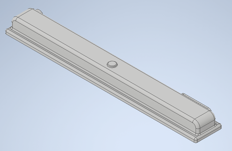

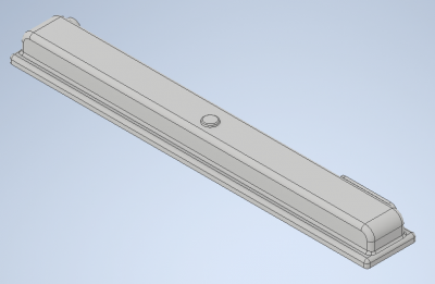

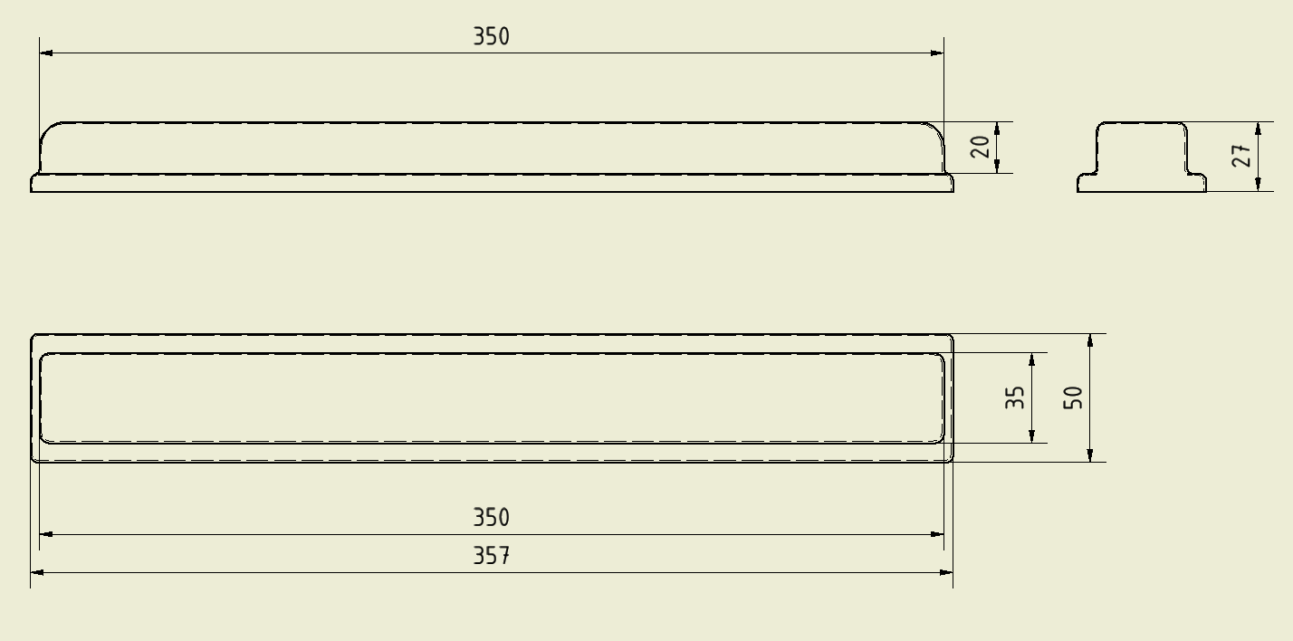

Potrebujem pomoc, prípadne nakopnutie správnym smerom.
potrebujem vyrobiť sériu cca 50ks takýchto vaničiek. je to spodná vanička na chladič na auto.
materiál mosadzný plech cca 0,8-1,0mm
rozmery sú na priloženom "výkrese". rádiusy nie sú podstatné, môžu sa upraviť podľa potreby.
spravil som nástroj, kde mám pridržiavač a chcel som ťahať ako prvý krok tú vaničku s rozmermi 20x35x350. polotovar mi vychádza cca 110x400mm. no a v rohoch mám veľké pretvárnenie materiálu, tak to nejde a utrhne mi dno vaničky.
vie mi niekto poradiť správny postup? podľa toho čo som zatiaľ naštudoval, tak by som mal najprv predtvárniť vaničku 50x357xcca30 a podom z toho dotvárniť to zúženie.
Je to správny postup?

Hlubší /nebo ostré/ tahy se nedají udělat z jedné vody načisto. Na jeden složitější díl je klidně 5 až 7 nástrojů. Ale předtah, tah, kalibrace je tak minimum. Někdy se v některém kroku opravdu mění jenom detaily a není "od oka" ani vidět proč to v tom nástroji bylo.
Není jasné jaký přidržovač /lišty, vulkolan, plošný/ jsi použil. Pokud je přidržovač na samostatném vedení zkus snížit sílu na přidržovači.
Postup který na závěr navrhuješ je správný.

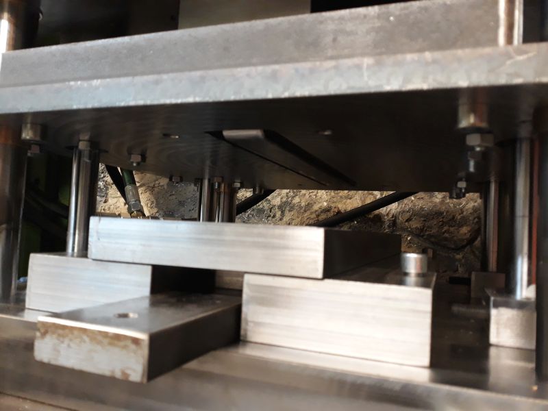

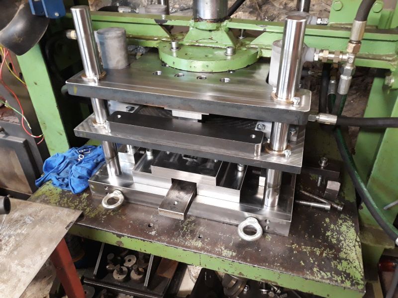

lisujem to v takomto výtvore. je to môj prvý takýto komplexný.
prítlak je plošný s hydraulickými piestami.
silu som dával len tak od oka, ale viem dorobiť doraz na hrúbku plechu, aby ho to držalo, ale nestláčalo.
hrany ohybu sú R3 leštené.

Správný postup je vhodný mosazný plech, vhodné mazivo (obvykle se hluboký tah u mosazi maže mýdlem), vhodný tvar součásti (to teda ten na obrázku není ani náhodou) a hlavně žíhací pec na žíhání po každém tahu (někdy to jde i dva tahy na jedno žíhání).
Řekl bych, že z výše uvedeného není ani jedno a některé věci se budou amatérsky dělat mimořádně obtížně (zejména to žíhání takto velkého výtažku).
Tiše předpokládám, že nic z výše napsaného si asi nechtěl slyšet, takže upřímnou soustrast.
Pro ilustraci - tah po žíhání by měl být co nejdříve (nebo to musíš mít v mrazáku) - i hodiny prodlení, jsou znát.
Takže pokud můžeš ten tvar (zejména ty hranaté radiusy) změnit, tak je to třeba změnit. Sežeň si vhodný plech (to bude obtížné, protože Amati a další je tam :roll: kde je). No a pec - to uvidíš sám.
Na první pohled jasná bezedná díra na peníze a čas.

nikdy nikde som nepísal, že to má byť vytiahnuté na 1 krát. Taký naivný nie som.
predpokladal som 2-3 kroky, ale chcel som postupovať zvnútra von, tj najprv vnútornú vaničku, potom ten okraj. Teraz viem, že to bol zlý predpoklad.
nič sa zatiaľ nedeje, tento nástroj môžem použiť ako kalibračný, posledný krok.
