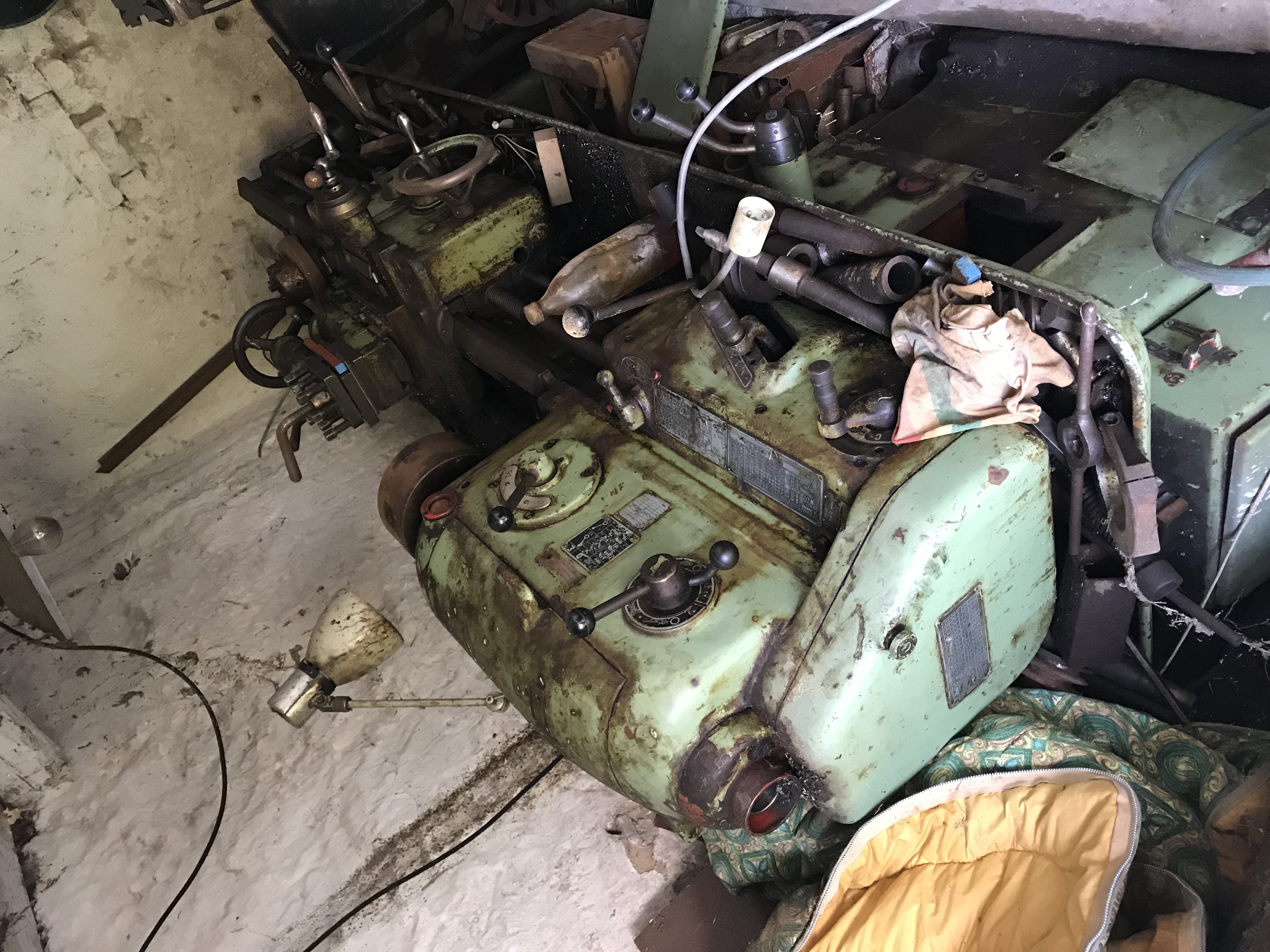

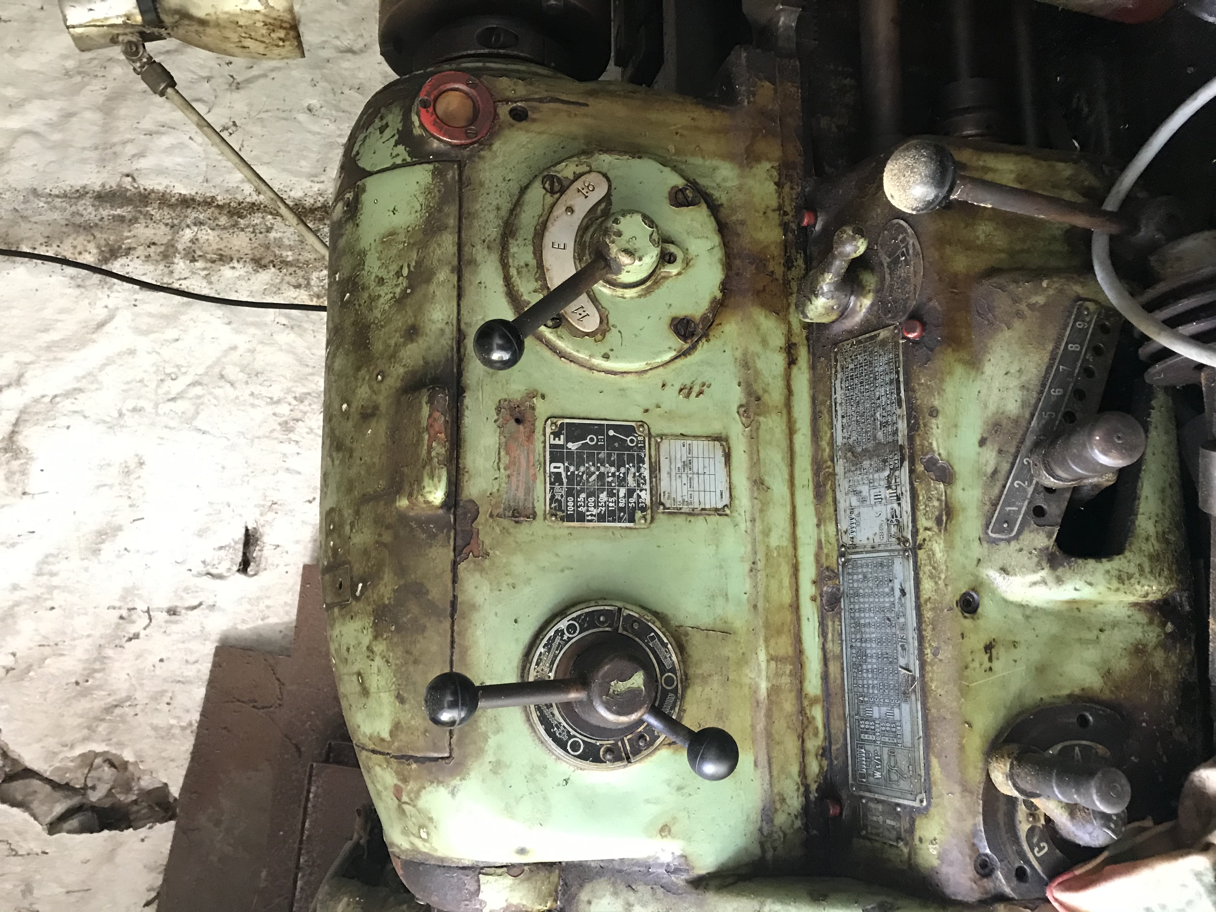

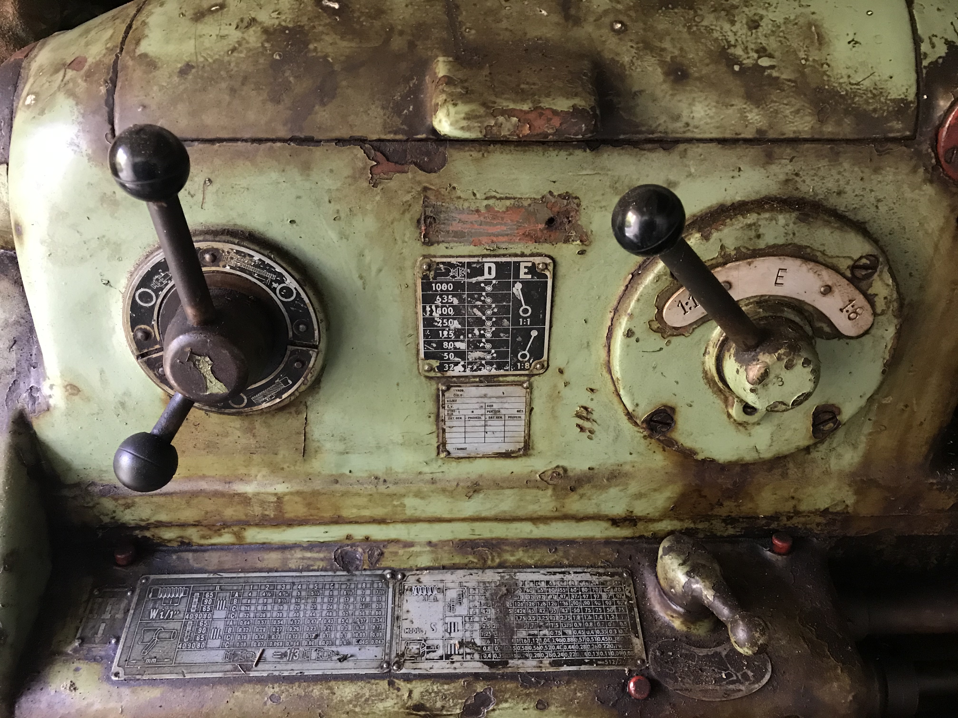

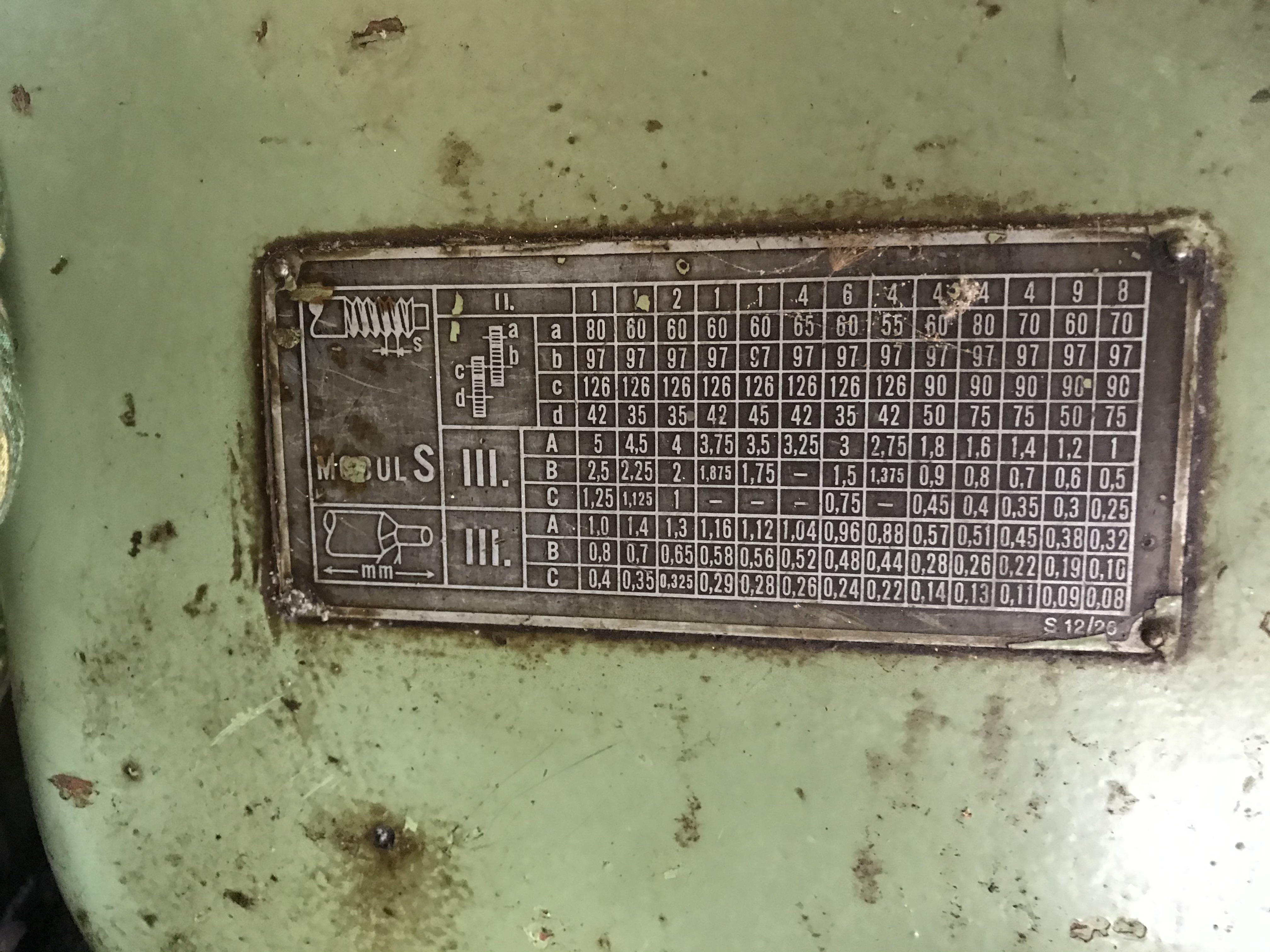

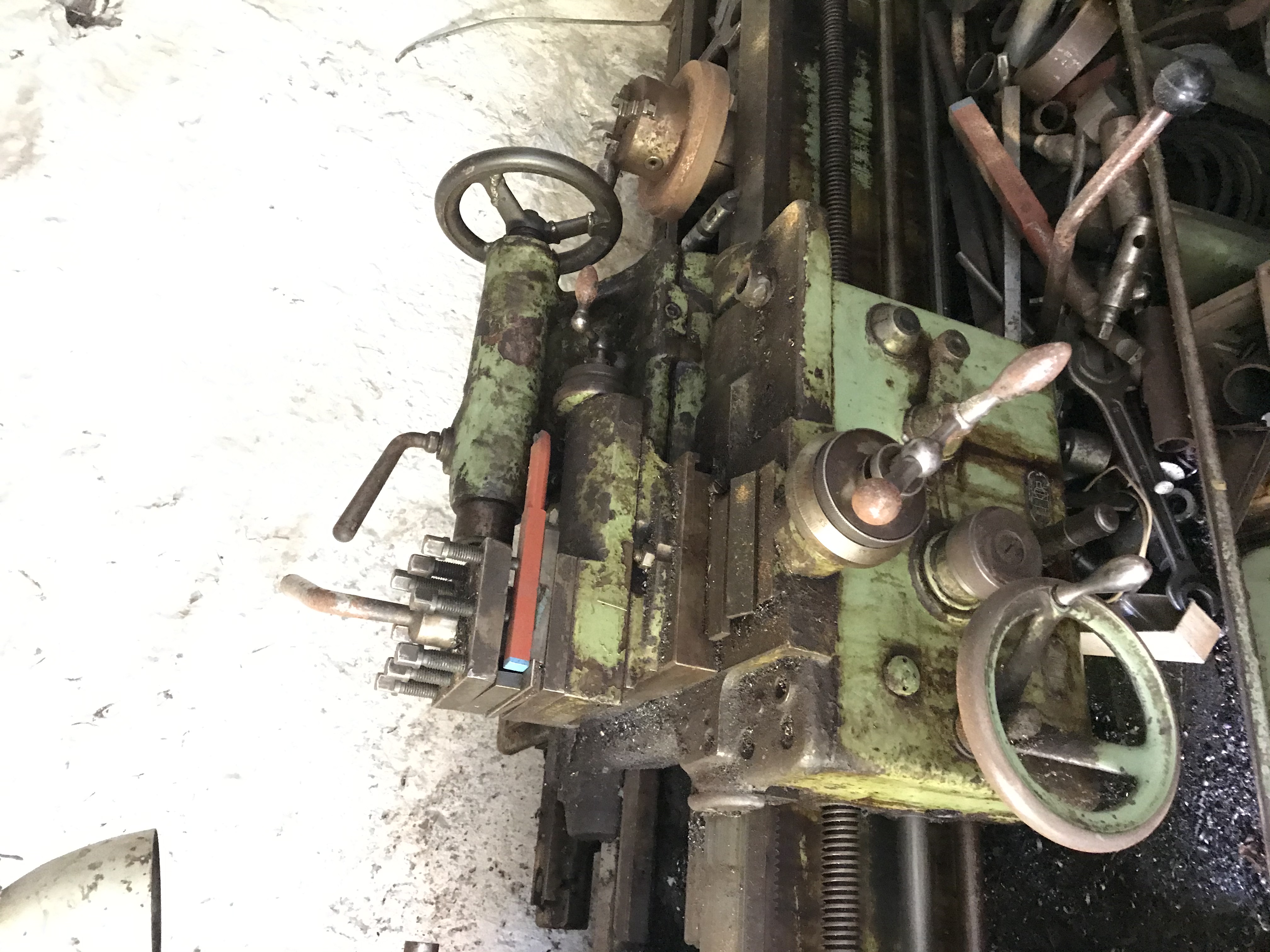

Zdravím, jako naprostý laik bych moc poprosila o identifikaci tohoto soustruhu. Nemá žádný štítek s informací o původu či typu. Je buď z Brna z Královopolských strojíren nebo z TOS Kuřim. Předem děkuji za rady :)

Vypada to na soustruh MAS SN viz ten prvni obrazek zde: http://www.tumlikovo.cz/predvalecne-soustruhy-v-csr/

MAS SN 20
SN 20, SM 16 B, FN 25

děkuji moc!

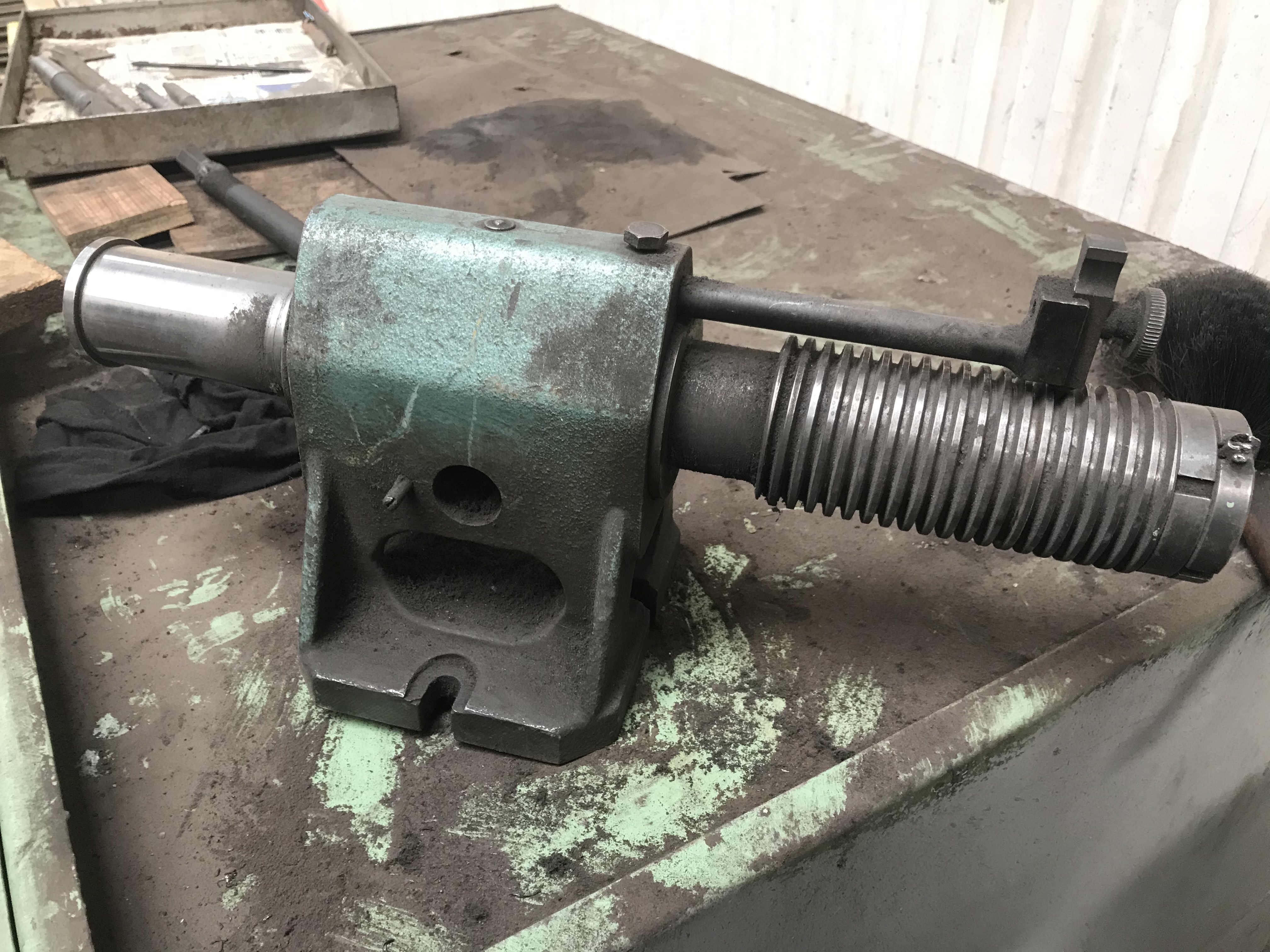

je toto na brusenei lamaca na kukuricach?

Ahoj, vyzerá to tak, videl som podobný prípravok v nejakej busičskej knihe. Akurát tam ten prípravok mal miesto závitu pružinu a jej naťahovaním sa menilo stúpanie skrutkovice.
