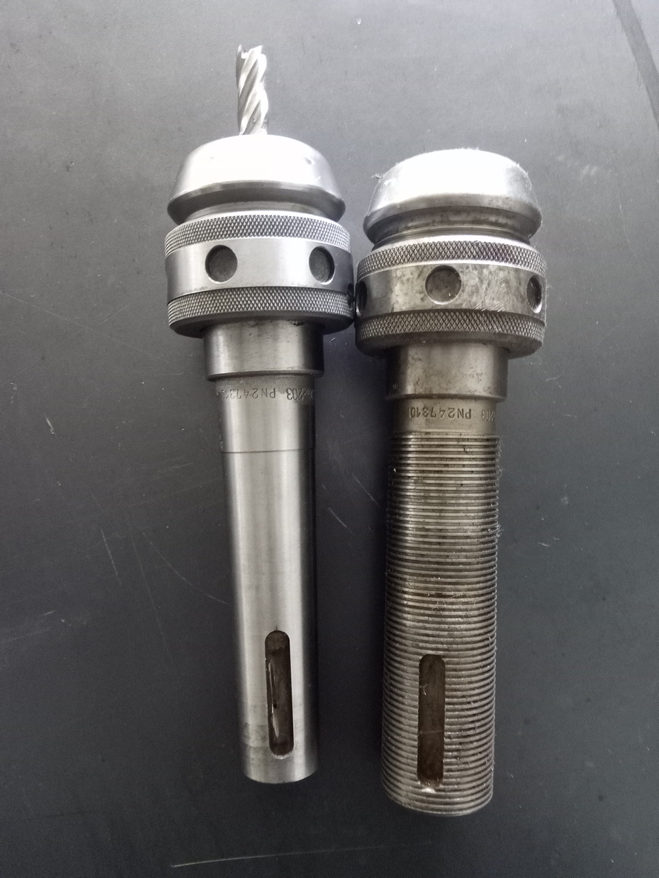

ja som kúpil s vymeniteľno stopkou. kúpil som cez inzerát správnu stopku. a nesedela.
niekto pri výrobe to zle upol a otvory pre skrutky boli trochu posunuté.
a upraviť to tak, aby to sadlo dalo dosť roboty.
takže robiť závity je asi celkom mimo.

No a všimni si, že to na těch fotkách není vidět, ani to není v popisu a celou dobu jsme si mysleli, že je to mk ukončený závitem. Ten horizontkový kužel s klínem využije jen zlomek strojařů.
ssmak3050 píše: ↑26. 4. 2020, 6:17 zamluveno JOva-a ano je to MK5 napevno s nosem(na klin) což ja nikam nedam ,prebrusovat na MK4 to by byla asi palka+ čas (ani nevim kde),to radeji dam nekomu za rozumny peniz a zkusim sehnat s frezovacim uchycenim ..MK4..MK3

Když je potřeba, tak řešení se najít dá ta 5 stopka je dost velká na to aby se tam udělala díra, beztak to bude kalený jen na povrchu. Případně kdyby jen díra, dá se tam nalisovat kus nekalenýho materiálu a závit udělat v něm.
Osobně si ale myslím, že ty hlavy jsou, na Aukru se vyskytují taky, a nestojí tolik aby se s tím někdo dělal.
Ostatně kde je vůle, tam je cesta

Přesně tak, akorát v tom soustruhu ty hroty nejsou úplně nutný, jde jen o to to nějak oloupat abys u toho nestál půl dne. Mezi hroty to hodíš až na brusce, kde to srovnáš. Ještě se tam musím dodělat dozadu vyražeč, a pak udělat drážku na klín. Není teď vůbec čas. Ale kužel sedí přesně. Je to taky MK4, nanosil jsem si to z kovošrotu, jednu jsem zalisoval na přípravek do příruby, jednu mám staženou přímo na klín, a ze dvou si udělám držák na 4 hran a 6ti hran.
