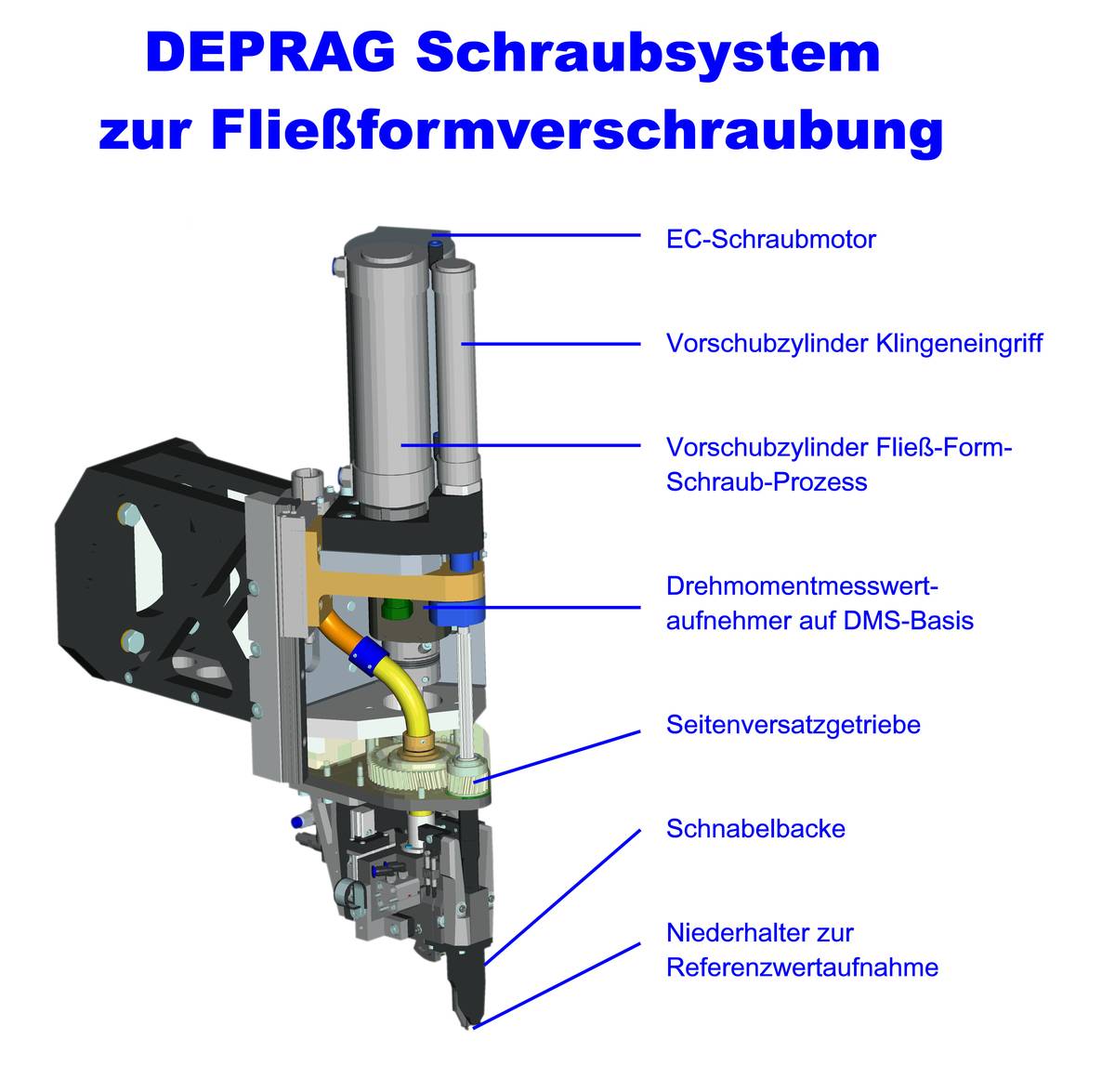

Podla mna nity vo zvitku neexistuju, lebo si neviem predstavit co s tym drotom, ktory to spaja do hromady. Robit dva portaly je blbost. jeden ti staci a na tom potrebujes viacej agregatov. Vrtaci, popripade zahlbovaci, dalsi co ti nasunie nit a samotny nitovaci. Samostatne nity sa daju pekne ukladat za sebou a nabijat tak, ako je to pri drevoskrutkach v automatizacii. Vlastne staci podobna hlava ako tato (foto) na sroby, ibaze by namiesto srobov nitovala. Nity sa daju samostatne dobravovat v hadici za pomoci vzduchu aj na desat metrov. Zariadenie na zoradenie nitov je primitivne.
