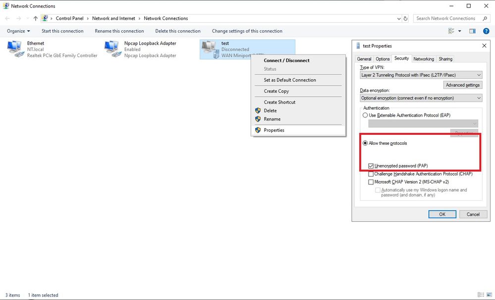

Takže VPN postavenou na L2TP s IPSec a nativním klientem Win 10 se mi nakonec konečně podařilo rozchodit.
Komplikace vznikala pouze v tom, že Microsoft si nějak uklohnil nastavení IPSec dle svého a nikde to není v OS vidět natož aby to šlo přímo konfigurovat. Přičemž bez znalosti jak to mají nastavené si v routeru IPSec prostě nenastavíte tak aby to fungovalo, to se metodou pokus/omyl dát nedá.
Kdyby to někoho zajímalo, tak v příloze je PDF jak to mají nastavené, co jsem našel přímo u podpory Microsoft. Pak je tam PDF co jsem našel v diskuzi podpory Cisco, které vypracoval někdo přímo od Cisco. To je sice pro jiný router, konkrétně RV340, nicméně genericky je to celkem dobře použitelné a řekl bych daleko jasnější než v tom popisu od Microsoft. Je tam jak nastavení IPSec v routeru tak i potom konfigurace klienta ve Windows - musí se tam vypnout kódování přenosu hesla (protože kanál je už sám o sobě kódovaný) a nastavit PAP.
Nicméně já pak nakonec použil nastavení s lepší úrovní zabezpečení dle postupu od jednoho uživatele - to je na přiloženém obrázku. V PowerShell se musí pustit dávka, co upraví původní nastavení IPSec od Microsoft. Dávka je:
Set-VpnConnectionIPsecConfiguration -ConnectionName "test" -AuthenticationTransformConstants SHA256128 -CipherTransformConstants AES256 -EncryptionMethod AES256 -IntegrityCheckMethod SHA256 -PfsGroup PFS2 -DHGroup Group2 -PassThru -Force
kde u -ConnectionName se uvádí jméno nastaveného připojení v klientu, zde je tedy jméno test. Tj. nejprve se ve VPN klient Windows vytvoří připojení, pak se pustí tahle dávka a dodělá konfigurace.
