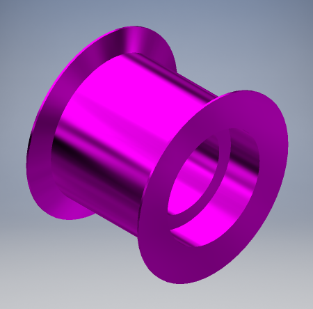

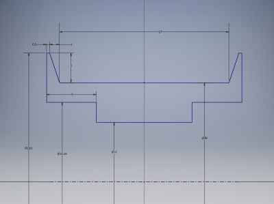

Zdravím.
Nebyl by tu někdo ochotný na svém cnc soustruhu ukroutit pár vodících kladek? Pár myslím tak deset, do foroty (nutně potřebuju dvě). Hliník, nebo chcete-li nějaký železo... Polyamid ani jiný plast ne. Přesnost plusmínus buřt, jen těch 16,05mm je pro ložisko, a samozřejmě aby to nějak moc neházelo. Nějakej finish na ploše styku s řemenem by byl dobrej.
...nějak je nemůžu v čechách sehnat, a čína daleko... :(

Proč je tam pro to ložisko 5 stovek navíc? Nebylo by to lepší opačně (aby se tam dalo zalisovat a drželo)?
Pipik
Příspěvky: 1229
Bydliště: České Budějovice
2. 6. 2020, 11:46
Vůle akorát na snadné vložení a přitom nevaklání, plus Loctite na věky věků... ;-)
Navíc tyhle levný ložiska nemívají zrovna superpřesný rozměry... Ale jo, mohlo by to být spíš těch 16,00mm

Thomeeque píše: 2. 6. 2020, 11:14 Proč je tam pro to ložisko 5 stovek navíc? Nebylo by to lepší opačně (aby se tam dalo zalisovat a drželo)?
Pokud by jsi nalisoval ložisko do díry -0,05, tak ho už zdeformuješ a následně zničíš. Díra má být "nulová", nebo pro zalisování -0,01 max.
qwer
Příspěvky: 1441
Registrován: 8. 4. 2008, 8:09
3. 6. 2020, 7:00
Otvor pod ložisko sa navrhuje podla zaťaženia ložiska (H7, K6/7...) u ložísk zo zväčšenou vôľou (napr bežné C3) sa ráta s určitým stiahnutím vonkajšieho krúžku po zalisovaní. No tuto ako píše Milan, nula až jedna stovka do mínusu je akurát.
Příspěvky: 9612
3. 6. 2020, 10:13
Milan199, qwer - Jasně, díky!
