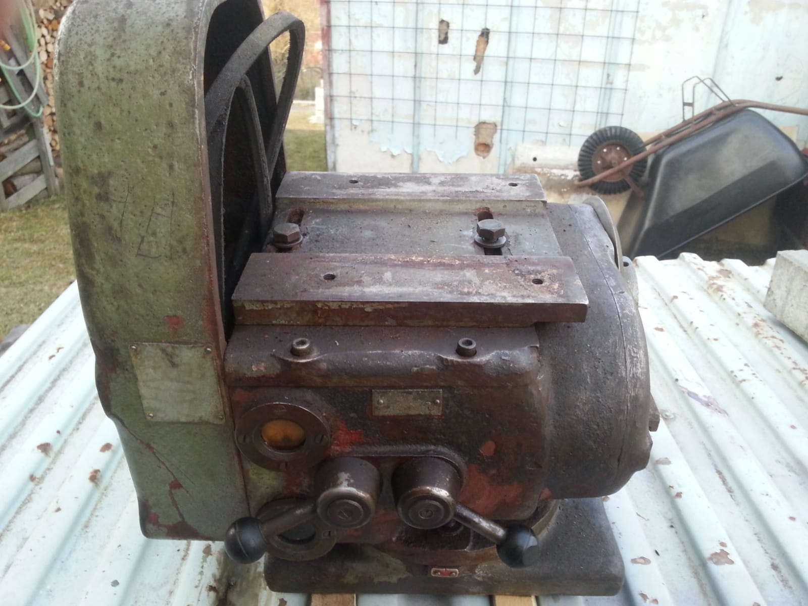

Ahoj, mám doma součást (asi) brusky na kulato, nejsem si jistý které. Dá se to na něco využít? Podotýkám,že brousit na kulato se nechystám. Případně, stál by o to někdo?

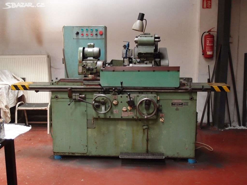

vypadá to na 2Ud, foto jen unášecího vřeteníku nemám

No ještě to může bejt U1 záleží na osové výšce

Ber to tak, hezká převodovka, pokud není vylágrovaná, řemenice, kryt, pro někoho hezkej kousek na postavení něčeho smysluplného. Jestli nevyužiješ, nabídni, někdo bude rád a Ty budeš mít něco peněz nebo vybartovaného a dobrý pocit, že to bude k něčemu dobré.

Hýbe se to ? Možná bych měl zájem. Odkud jsi a co za to ?

Asi to bude ono, dival jsem se na ty stroje a vypadá to jak unášecí vřeteník ze 2UD. Otázka je, na co by se to doma hodilo, mimo originální použití. Je to vlastně převodovka s vřetenem, takže asi docela masivni zaklad maleho soustruhu? Ten ale stavit nepotřebuju. Podle manuálu to má s příslušným motorem kvalty na 38, 64, 95, 155, 355, 380 ot/min, jestli čtu správné údaje. Máte nějaké nápady na co to mlže být? Případně zda to někdo chce? Vyhazovat to nechci, točilo se o hezky, hladce.
