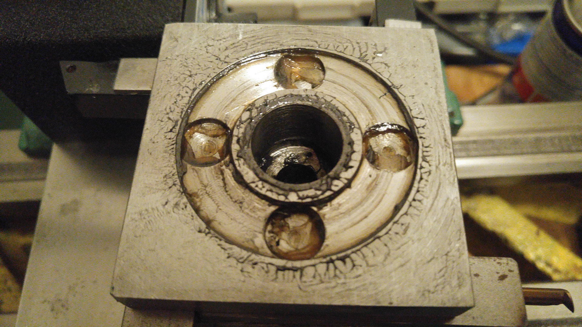

10. 3. 2020, 7:05
atlan píše: 10. 3. 2020, 6:31 Je tam zrezany kolicek asi 45st, a pod nim mala spruzinka, nikam to nevystreli.
Lenze ja tam mam ine vybranie v nozovke.
diky uz jsem to dohledal na tomhle videu:
https://www.youtube.com/watch?v=uLHr826bqnI
jen tam neinstaluje ten s tim klinem, ale s cepem co se vysune.
no melo by to fungovat i s tema dirama, co mam v nozovce, ale jen mi neni jasny, jak tam ten kolicek drzi, ze nevystreli, v suportu jsem nikde cervika nenasel....

10. 3. 2020, 7:20
Mám ten samý systém, ano je tam šikmo seříznutý kolík s pružinou. Myslím, že je to napasované právě tak akorát, aby kolíček patřičně vyčuhoval, ale nic víc, takže zajištění tam není žádné. Doma mohu ověřit, ale asi až zítra večer.

10. 3. 2020, 9:44
Tak je to jinak, než jsem psal. Platí to, že pružina s kolíkem je tak akorát, takže kolík vyčuhuje do potřebné polohy a dál se již nevysouvá. Z boku je ale červík a v kolíku z boku drážka, aby se nemohl otáčet. Přikládám foto:

6. 4. 2020, 7:03
Sajmon píše: 11. 3. 2020, 7:40 Paráda, díky moc!
tak, jak to zkreslím budu otravovat, kdo se toho ujme :lol:
Tak vyřešeno, aretační čep i šroub jsem nasel v krabičce s ozubenými koly.
Pružinkou posloužila propiska :lol:

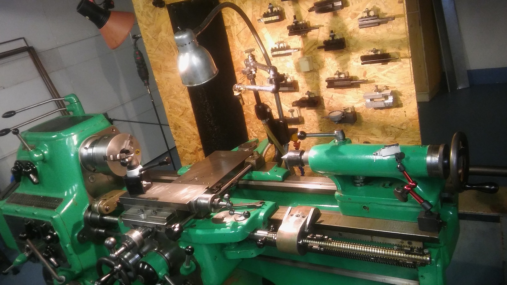

7. 6. 2020, 12:17
habitat3 > ja mam QCTP na S28 uz dlouho, ale velikost AXA (drzaky oznaceni 250-1xx). Ta je asi o 15% mensi nez ta diskutovana BXA (250-2xx). Viz obrazky pro predstavu o velikosti AXA. Vyhoda je ze se daji koupit levnejis drzaky, klasika 250-101 nebo 250-102 za 300Kc za drzak, coz jeste nedavno nebylo a frezoval jsem si vlastni. Co te ohledne toho presne zajima?
Pro predstavu o velikosti drzaku
Velikost celek
