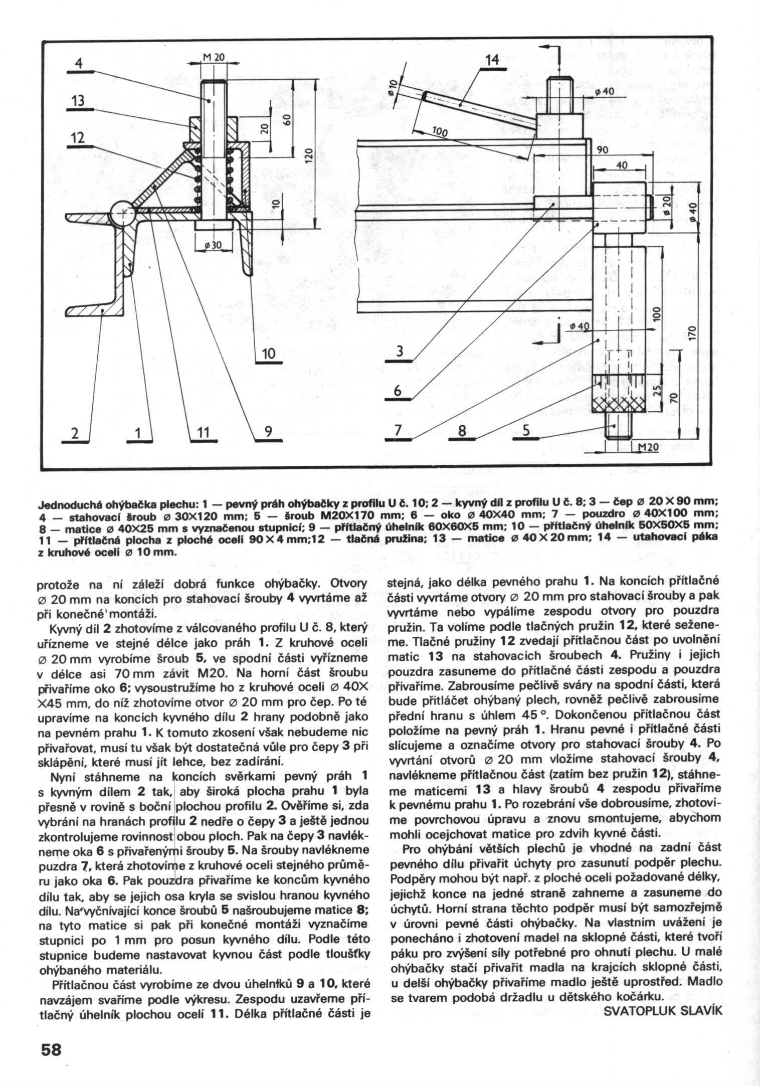

Dobry deň, máte niekto po domácky vyrobenú ohýbačku na plech nech sa pochvali, ja sa chystam nejaku postavit ale zisla by sa nejaka inšpirácia.

To je jako na mě?-) Můžu vyfotit a vysvětlit detail, který Tě zajímá. Ale upozorňuju, že to není nijak extra promyšlená, zdařilá ani ergonomická konstrukce. Cílem bylo co nejrychleji a nejlevněji sestrojit něco, na čem se dá slušně ohnout plech.kamilkuban píše:celkom dobre, nemate ešte nejake foto
Jediné co je na tom zajímavé je princip ohýbání, který je stejný jako na ohraňováku - tedy břit tlačí plech do prizmatické drážky.

Možná by nebylo od věci taky napsat do jaké tl. a do jaké délky ohybu uvažuješ.kamilkuban píše:Dobry deň, máte niekto po domácky vyrobenú ohýbačku na plech nech sa pochvali, ja sa chystam nejaku postavit ale zisla by sa nejaka inšpirácia.

V Urob si sám vyšlo několik ohýbaček plechů. Jedna co mě nejvíc zaujala je udělaná tak, že základna je z U100, ohýbací rameno taky (nebo možná U80) a horní přítlačná lišta je svařenec z L 60x60x5, 50x50x5 a plocháče 90x4. Lišta je nadzvedávaná pružinama, dotlačovaná přes matici, ohýbací ramenu je stavitelné podle síly plechu. Upíná se do svěráku, má 1000mm délku. Tuším, že zvládá i plech okolo 1mm nebo dokonce 1.5mm (musel bych se podívat) a plocháče do 4mm. Soustružené díly jsou z kulatin 30 a 40mm. Celé je to dělané tak, že se nemusí frézovat - stačí vrtačka, soustruh (jen základní operace), svářečka a běžné ruční nástroje. Všechny závity jsou M20.

tak aspon do toho 1mm, na začiatok by to malo stačit, dlžka stačí 2000mmkovohemil píše:Možná by nebylo od věci taky napsat do jaké tl. a do jaké délky ohybu uvažuješ.kamilkuban píše:Dobry deň, máte niekto po domácky vyrobenú ohýbačku na plech nech sa pochvali, ja sa chystam nejaku postavit ale zisla by sa nejaka inšpirácia.

Samozřejmě nevím, na co to hodláš používat a jakou délku potřebuješ, ale po určitých zkušenostech bych při takovém provedení, jaké sis vybral ani nepřemýšlel o delší ohýbačce než 1m. Jednou jsme něco podobného dělali na pozink a při 1m to šlo docela dobře ohýbat, ale při dvou metrech se to prostředkem prohýbalo a měli jsme tam alespoň dvacítku, nebo pětadvacítku ičko. Nepomohly žádné výztuhy. Já mám okopčenou metrovou klempířskou, tak půl roku ji už dávám dohromady, mám na to prakticky všechno, jenom času je málo. Snad přes zimu ji dodělám. Je to ověřená konstrukce a před nedávnem ji někdo prodával na AUKRU za velice slušnou cenu, ani ji myslím neprodal, ale já si na ni vzpoměl, až po ukončení aukce. V pohodě se na ní dá ohnout černý plech 1,2 mm. Do silnějšího bych nešel.

dlžku som tu už spominal, že by to malo byť tých 2000mm, tie metrové a podobné dlžky ponukaju na každom rohu, ale 2m iba továrenská výroba za nehorázne peniazeJiří Pavlík píše:Samozřejmě nevím, na co to hodláš používat a jakou délku potřebuješ, ale po určitých zkušenostech bych při takovém provedení, jaké sis vybral ani nepřemýšlel o delší ohýbačce než 1m. Jednou jsme něco podobného dělali na pozink a při 1m to šlo docela dobře ohýbat, ale při dvou metrech se to prostředkem prohýbalo a měli jsme tam alespoň dvacítku, nebo pětadvacítku ičko. Nepomohly žádné výztuhy. Já mám okopčenou metrovou klempířskou, tak půl roku ji už dávám dohromady, mám na to prakticky všechno, jenom času je málo. Snad přes zimu ji dodělám. Je to ověřená konstrukce a před nedávnem ji někdo prodával na AUKRU za velice slušnou cenu, ani ji myslím neprodal, ale já si na ni vzpoměl, až po ukončení aukce. V pohodě se na ní dá ohnout černý plech 1,2 mm. Do silnějšího bych nešel.

Vím, že se s ptal po dvoumetrové, problém je ale právě v té délce. Nechci ti to rozmlouvat, to určitě ne, ale zase je zbytečné něco dělat a pak po hodinách vynaložené práce zjistit, že je to k ničemu. Musíš to vyřešit tak, aby se ti neodtlačovala ta horní přítlačná lišta. Prakticky by se neměla vůbec prohnout a toho se dosahuje u dvou metrů poměrně těžko.
Metrové se sem tam objeví, ale dobrá konstrukce docela zřídka.
