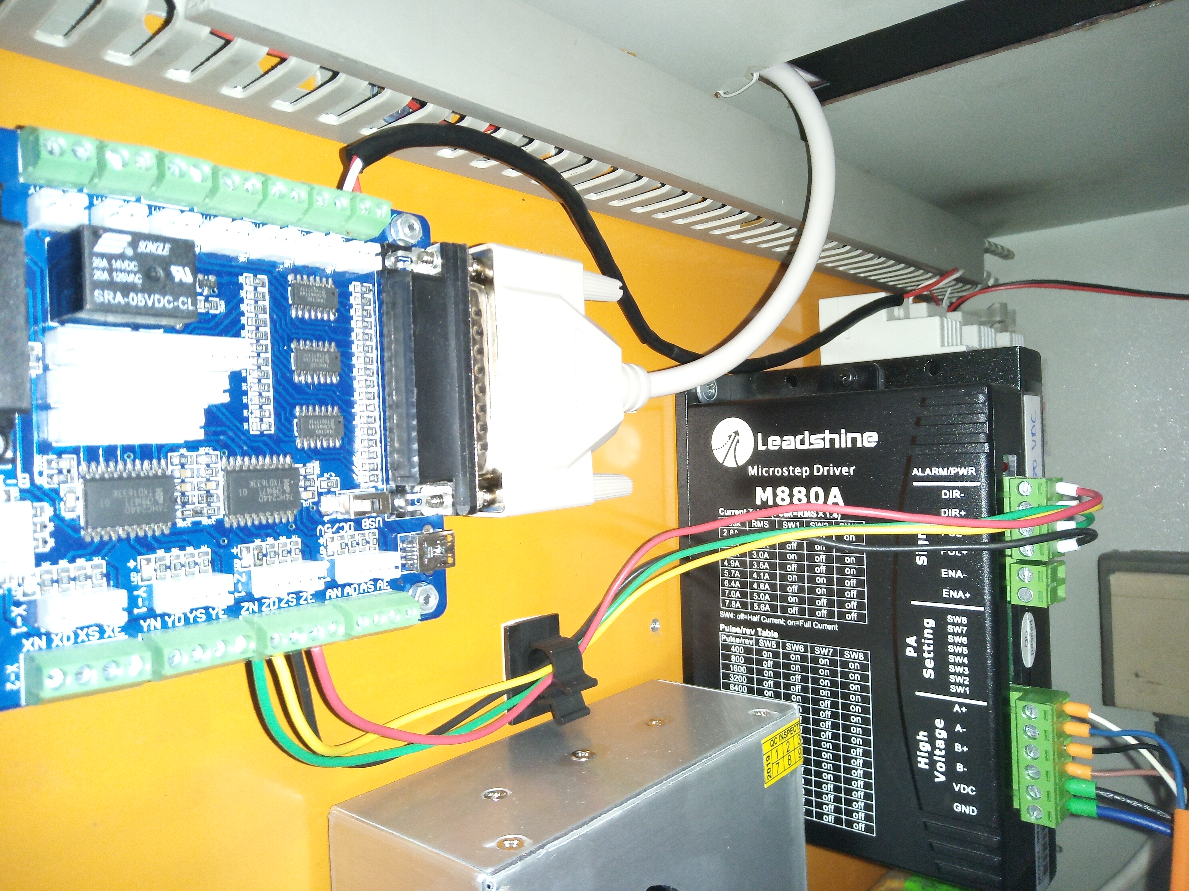

Zdravim,
testujem prvotný rozbeh KM, po pustení napájania do drivera, KM hneď zopne a drží moment a po cca 10 sekundách vyhodí istič!
PC ani nepripojené. Bez motora všetko funguje, zdroj, driver...
A+ A- B+ B- pripojené podľa návodu, dá sa to ľubovoľne prehodiť???
Ten istý KM a driver už na predchádzajúcej oddeľ. doske spoľahlivo fachčil...
Díky za každú radu!

Ty ZN ZD ZS ZE máš zapojené blbě, ale jistič by to vyhodit nemělo. Možná máš nastavený příliš velký proud do motoru. Btw. jaký jistič a zapojený kam? Ideálně kompletní schéma.

10A. Znova som to spustil - to isté, ale radšej som to skoršie vypnul.
ZN ZD ZS ZE som mal už aj vytiahnute z drivera. To isté. Prúd nastavený na minimum 2.8A, predtým to bolo na 5.7A.

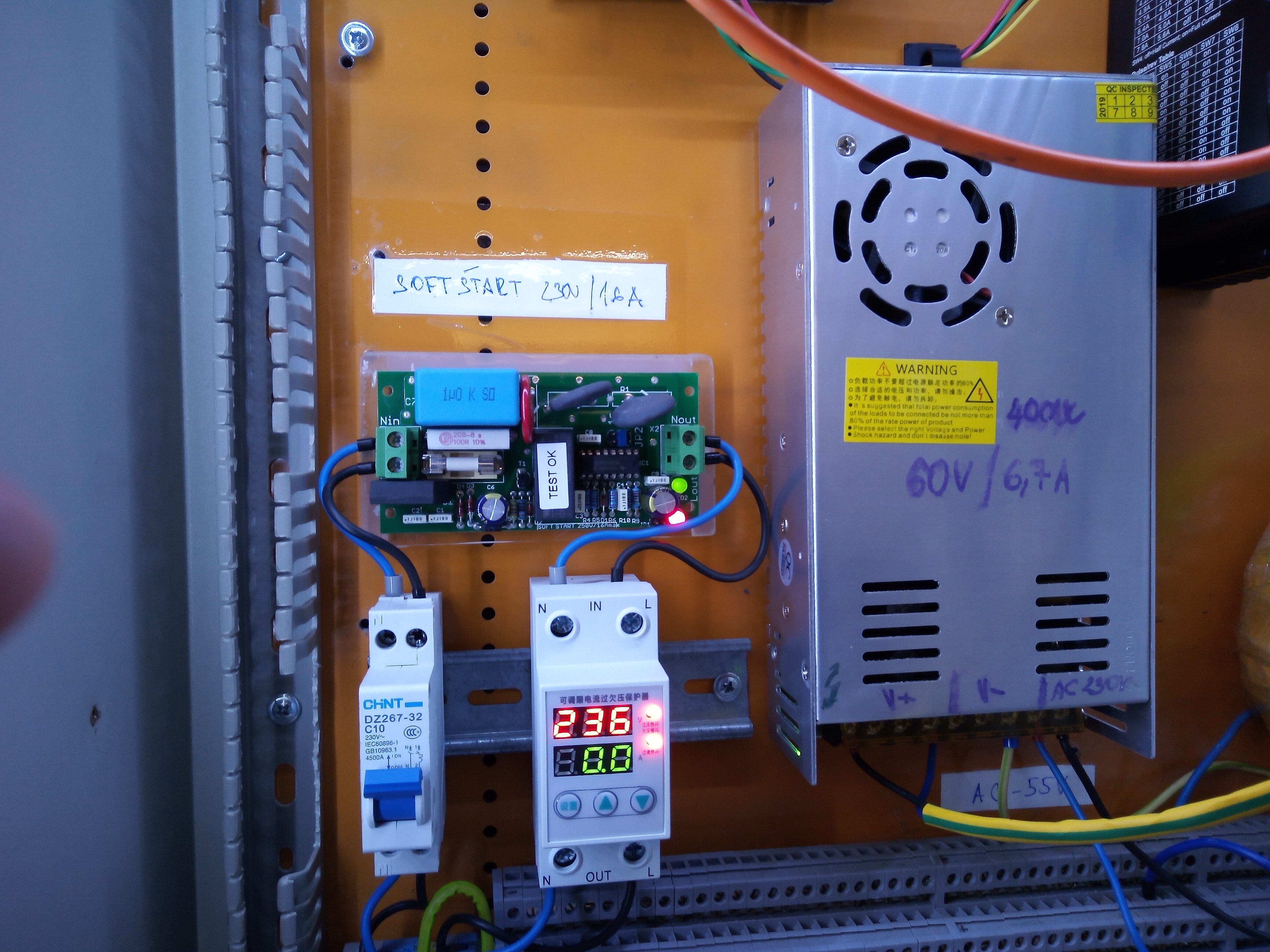

Těžko ti někdo může radit, když neví, o jakém jističi je řeč, jak vypadá zbytek celého obvodu atd.

raz ten, raz domový istič...

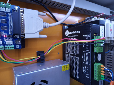

Skříň je z niečoho vykuchaná, trafo je nezapojené...
Ide to cez VDC 60V zdroj.

Lada302> nejlepsi by bylo zmerit osciloskopem protekany proud fazi , ale na 95% to shazuje zdroj nejakym transientnim chovanim, mozna je vadny. Mas pred zdrojem sitovy filtr? Muzes zkusit vymenit zdroj a nebo pridat filtr.
edit: ten softstart jsi odpojit zkusil?

pokiaľ viem, rieši sa tú testovací obvod zdroj VDC 60V-driver-motor- oddeľ. doska...

Jistič je asi to DZ267-32 (10A, jestli to chápu správně). Já bych vyřadil z cesty vše, co tam být nemusí (třeba ten měřák, pomalý start a asi i ten jistič). Je za tím vším připojen jen ten zdroj nebo další spotřebiče?
