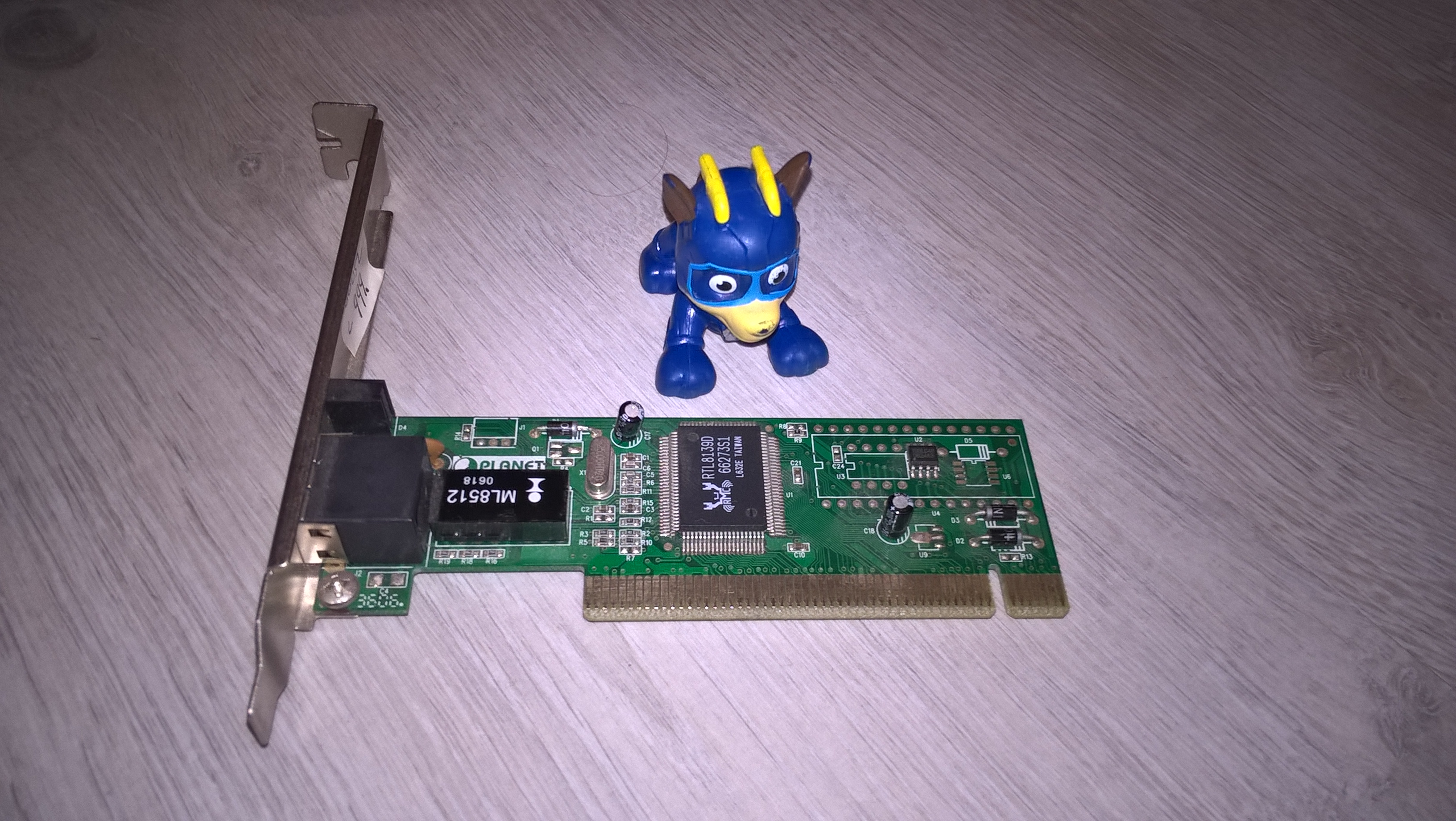

zz912
Příspěvky: 1628
20. 6. 2020, 8:11
robokop píše: 1. 11. 2017, 7:37 jeste doplnim
protoze mi permanentne vytuhava linuxovej ethercat master nedoporucuju pouzivat generic driver sitove karty ale nativni drivery soucasti toho baliku
ty jsou ovsem podporovany pro omezeny vyber karet
prozatim:
8139too - RealTek 8139C (or compatible) Fast-Ethernet chipsets.
e1000 - Intel PRO/1000 Gigabit-Ethernet chipsets (PCI).
e100 - Intel PRO/100 Fast-Ethernet chipsets.
r8169 - RealTek 8169/8168/8101 Gigabit-Ethernet chipsets.
e1000e - Intel PRO/1000 Gigabit-Ethernet chipsets (PCI Express).
update
driver generic neni plne kompatibilni RTAI
v PREEMPT_RT by to melo makat normalne
Patří mezi tyto karty 8139D ? " (or compatible) "
Rozhodně nechci v ničem experimentovat, nic zkoušet, ale zase ať nesháním něco, co už mám doma. Nenechte se rušit Tím psem, můj syn prohlásil, že na té fotce musí být. :-)
LinuxCNC - MESA 7i96
zz912.webnode.cz
Příspěvky: 23275
20. 6. 2020, 11:01
Mrkni na web vyvojaru zda ji tam nepridali
