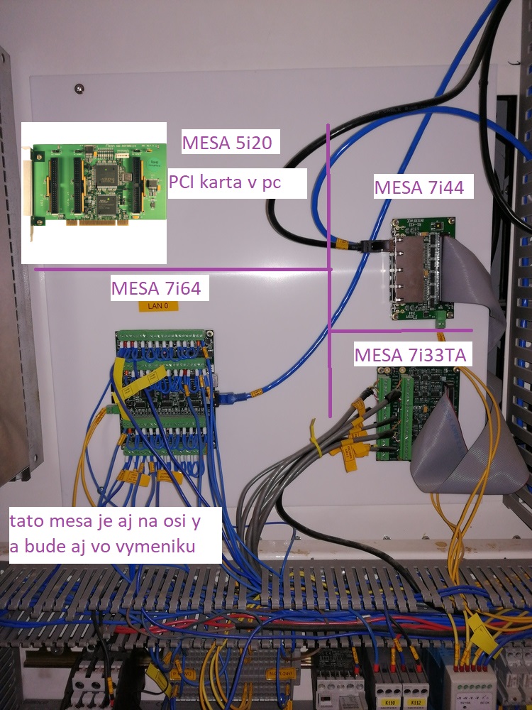

takze dnes som skusil:
vsetko som robil na sklonovanom disku
podla oficialneho navodu:
odinstaloval som cez manazera linuxcnc
potom aj ked neviem ci to bolo potrebne som spustil prikaz :
Kód: Vybrat vše
sudo apt-key adv --keyserver hkp://keys.gnupg.net --recv-key EF1B07FEE0EE663E
------ toto bolo v oficialnm navode to preslo v pohode
v package panagerovi som pridal zdroje:
Kód: Vybrat vše
deb     http://buildbot.linuxcnc.org/ wheezy 2.7-rt
deb-src http://buildbot.linuxcnc.org/ wheezy 2.7-rt
nainstaloval som linuxcnc 2.7.15 - teda oficialnu verziu
potom som v hale zakomentoval pet_watchdog a loadrt probe_parport ako je v oficialnom navode :3. Updating Configuration Files tu: http://linuxcnc.org/docs/html/getting-s ... uxcnc.html
pootm som pustil linuxcnc a vyhodilo mi kopu chyb ale hned prvu co som nasiel bol riadok 27 a to je:
riadok 24 # external output signals
riadok 25
riadok 26 # --- vrtak-01---
riadok 27 net vrtak-01 motion.digital-out-00 hm2_5i20.0.7i64.0.1.output-00
a tu som zatial skoncil, v priloze je obrazok mojho zapojenia mesa, kde mesa karta 7i64 je zapojena cez lan do 7i44 a ta je zapojena do mesa 5i20 ako smart serial
nejako moc sa v tom nevyznam ale podla mna je problem v tom ze mesa 5i20 nechce komunikovat s mesou 7i44 na ktorej nan napojenu cez lan kabel mesu 7i64
ale preco ???? :D
system je rovnaky, linuxcnc som nainstaloval oficialny na wheezy s rtai
obrazok zapojenia
moj hal subor
BIESSE_321_R.txt
(12.7 KiB) Staženo 298 x

00alkskodi00
Příspěvky: 198
Registrován: 20. 11. 2014, 6:31
21. 6. 2020, 3:29
takze posledna vec co som skusil
ako som uz spominal vyssie tak som zakomentoval 2 riadky
ked som pustil linuxcnc tak som dostal vyssie evedeny log
a nakoniec som vymazal vsetky neviem ako by som to povedal nastavene piny ako z min z max estop... proste vsetko co odkazovalo na hw piny na mese, potom mi linuxcnc spustilo len samozrejme nesiel ale sa aspon spustil :D
co to moze robit ze to nechce komunikovat s tymi pinmi
00alkskodi00
Příspěvky: 198
21. 6. 2020, 3:51
oprava
nemal som zapojeny kabel :D takze uz mam 2.7 a idem na 2.8 :D
