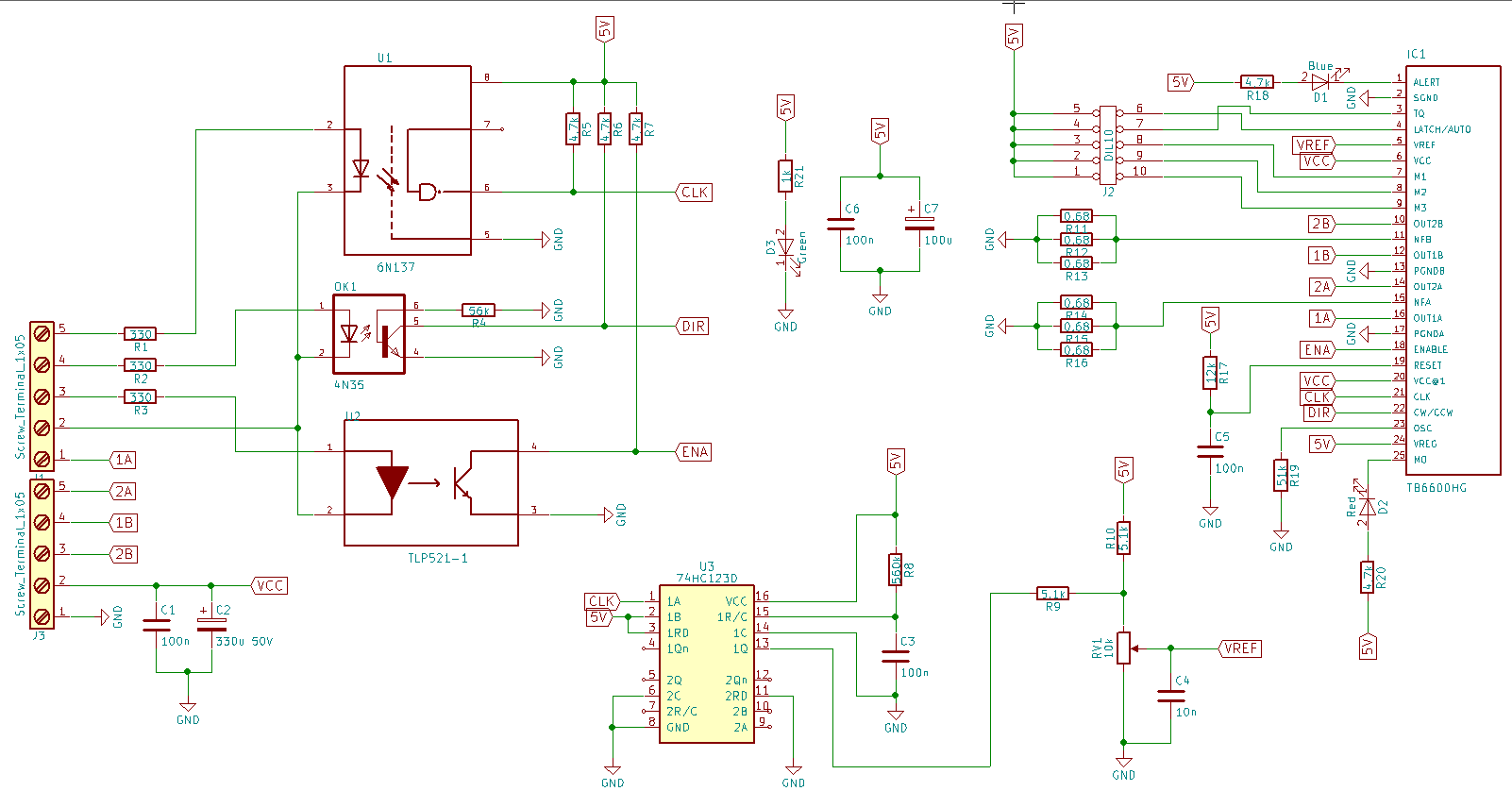

Robil som si už druhú vlastnú dosku s TB6600HG ale nejako nebaví :( . Neviem či mám chybu niekde v schéme, alebo je možné že čip je náchylný na poškodenie vplyvom elektrostatického náboja?
Ďakujem za odpovede.

Robim to preto že to nevyzeralo až tak zložito a draho a tie činske dosky vraj nevydržia dlho. Ak viete o nejakom lepšom, modernejšom obvode pre vlastý návrh tak by som ho skúsil.

Myslím, že čínské desky se skutečnou TB6600 vydrží v pohodě. Jen se taky prodávají desky s jiným chipem, ale označení toho driveru se tváří tak, jako by tam byla TB6600. A to kazí jméno pravé TB6600.
Moc jsem nepochopil to "... ale nejako nebaví". To znamená, že tě ta práce nebaví? Nebo je to nějaký slangový výraz pro to, že ta deska nefunguje?
Pokud tě práce nebaví, tak už to dál nečti.
Pokud to ale znamená, že to nefunguje, tak malý tip: nemáš problém v nastavení Vref? Při vytočeném potenciometru nahoru tam můžeš mít nějaké 4V, ale Toshiba doporučuje max. napětí na Vref 1.95V.
Na poškození elektrostatikou bych moc nesázel. Pokud děláš elektroniku i jinak (a to asi děláš, jinak bys to nestavěl), tak zřejmě nějaké nejobecnější zásady dodržuješ. A nečekal bych, že zrovna tenhle obvod bude nějaká obzvláštní citlivka.

"nebaví " bolo myslené ako nefunguje. A Vref si myslím že chyba nebude pretože pri skúšaní som mal potenciometer stiahnutý za polovicou a 74hc123 som nemal ešťe napajkované čže napätie tam bolo určite pod 1,95V.

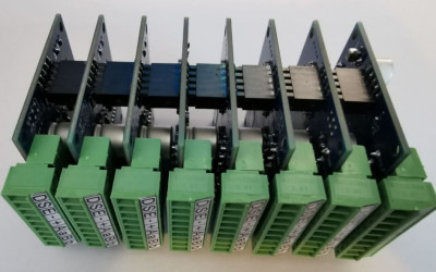

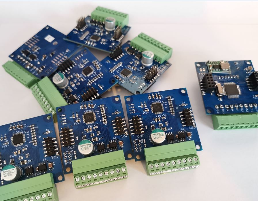

Ja si na vyzkouseni koupil tohle https://www.ebay.com/itm/BIQU-TMC5160TA ... uPgENt65eA a protoze driver byl o tridu lepsi nez cokoliv co jsem doposud zkousel, navrhl jsem si vlastni. Potreboval jsem jich do stroje asi 10ks, takze je mam udelane tak, aby to nezabiralo moc mista. Libolny pocet driveru jde stosovat do sebe a ridici modul s parametry, displejem apod. staci jeden pro vsechny. Jinak je to katalogove zapojeni, nic moc se tam vykoumat neda. Muzu sem dat schema, ale je stejne jako v DS a driver neni primarne urceny pro obrabeci stroje, takze tam napr. nejsou optocleny apod. tak pro ucely CNC vetsinou moc vhodne nebudou.

Maximalni proud nastavis snimacimi odpory jaky chces, nejspis neni nijak omezen, takze zalezi jen aby ti ho vydrzely mosfety. Vypocet je v datasheetu. Pracovni proud si pak nastavujes v parametrech. Nechce se mi ho ted pocitat, ale na desce co jsem nalinkoval je 75mR a pisou ze je do 2.8A.
Schema a desku posilam v priloze v eaglu, delal jsem to dost narychlo a vicemene jen pro sebe, takze je to ponekud prasacky nakreslene :-) a v jpg nejsou videt prekryvajici se nazvy soucastek apod. Desku jsem navrhoval i pro kamose ktery nema horkovzduch, takze ji zapajis i s obycejnou pajeckou - pod thermal padem ridiciho obvodu je velka dira do ktere rychle nalijes cin z druhe strany :-) Jde to pekne.
Muzu tu hodit i ridici desku, ale ta ti bude nejspis uplne k nicemu, protoze je tam pouzity nejaky klon x51 na ktery nejspis nebudes mit programator. Ale vsechny drivery se ovladaji po 3 dratech SPI (jsou navzajem propojene tema spojkama), takze si k tomu muzes pripojit treba arduino nebo cokoliv a nastaveni tam nahravat pomoci nej.
