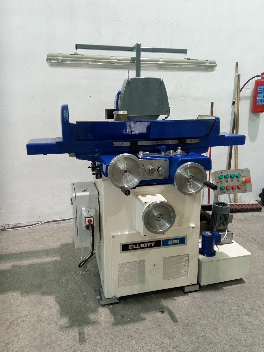

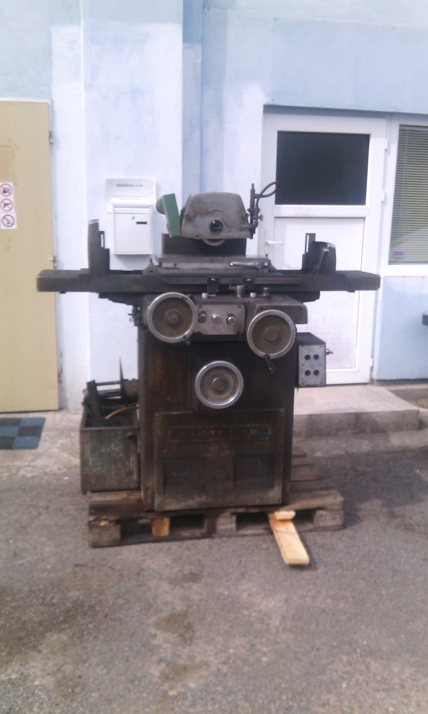

Asi dva roky dozadu som kúpil zo šrotu anglickú brúsku na plocho ELLIOT 921 vyrobenú niekedy v 60tych rokoch. Stroj bol v nefunkčnom stave, závady: pridretý pozdĺžny pojazd, nefunkčný priečny pojazd, nefunkčné mazanie priečneho a pozdĺžneho pojazdu, pretekanie hydrauliky, nefunkčné chladenie, roztrhnutý kryt brúsneho kotúča, pripchaté olejové čerpadlo a sací kôš, nevyhovujúca elektroinštalácia, hlučný brúsny vretenník a asi 100kg starej špiny. Stroj čakala kompletná demontáž, čo sa dalo vymeniť za nové, to som vymenil, čo bolo zničené a nemal som, to som vyrábal. Stroj dostal novú elektroinštaláciu, nový ovládací panel (na štýl BPH20NA), nový polyuretánový náter, nový kryt kotúča, nové rozvody mazania, nové ložiská do vretenníka, nové vodné chladenie a asi milión ďalších vecí.
Výcuc vlastnosí:
Váha cca 1200kg
Priečny pojazd 200mm
Pozdĺžny pojazd 500mm
Priemer kotúča 300mm
Zvislý krok 0,001mm
Permanentný upínací magnet
Priečny posuv krokový a plynulý

Určite to chcelo veľa trpezlivosti. Aký robí povrch? Tam sa ukáže plynulosť posuvu, uloženie vretena a podobné veci.
Ale vyzerá pekne a nezaberie zbytočne veľa miesta 👍

Krásavica, radosť pohľadieť. mal si aj to šťastie, že má metrické jednotky?

zverodoktor píše: 27. 6. 2020, 8:41 Krásavica, radosť pohľadieť. mal si aj to šťastie, že má metrické jednotky?
Zistil som, že sa vyrábali varianty s imperiálnymi aj metrickými jednotkami, táto je v metrických. Prieč nemá mikroposuv a najmenší dielik je 0,1mm a zvislý pohyb má 0,001mm.

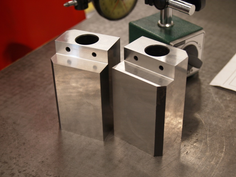

Skúsim odfotiť nejaké povrchy a dám fotku, robí také jemné vlnky, ale chcelo by ešte prevážiť kotúč. Čo som meral drsnomerom platničky z 11523, tak okolo Ra 0,27 mali, takže obstojné.

Takže takýto nejaký povrch sa dá dosiahnuť na tejto brúske. Materiál 19573 kalený 58-60HRc.

Proc ti do rozvadece vedou dva kabely? Cerny predpokladam 3x400V, ale k cemu je ten bily?
Příspěvky: 2679
2. 7. 2020, 7:36
Že by chlazení? I když koukám, že to vede s tím napájecím. Asi HDO :D
Dawe
Příspěvky: 3104
2. 7. 2020, 10:23
stanik84> No HDO snad ne, jestli mu bruska neohriva i vodu. :D Jediny racionalni duvod ktery si dovedu predstavit je, ze mel jen 4 vodicovy trifazovy kabel a potrebuje jeste nulak pro nejakou elektroniku, civky stykacu nebo tak neco. Proto se ptam.
Příspěvky: 2679
2. 7. 2020, 10:36
Jede jen na sníženou sazbu. Jinak mu nesepne stykač (resp. rozepne na vyšší tarif) :lol:
jergus.balaz
Příspěvky: 1771
3. 7. 2020, 6:01
Dawe píše: 2. 7. 2020, 7:19 Proc ti do rozvadece vedou dva kabely? Cerny predpokladam 3x400V, ale k cemu je ten bily?
Čierny je prívod, jeden biely je na motor chladenia, druhý biely je zo svetla.
