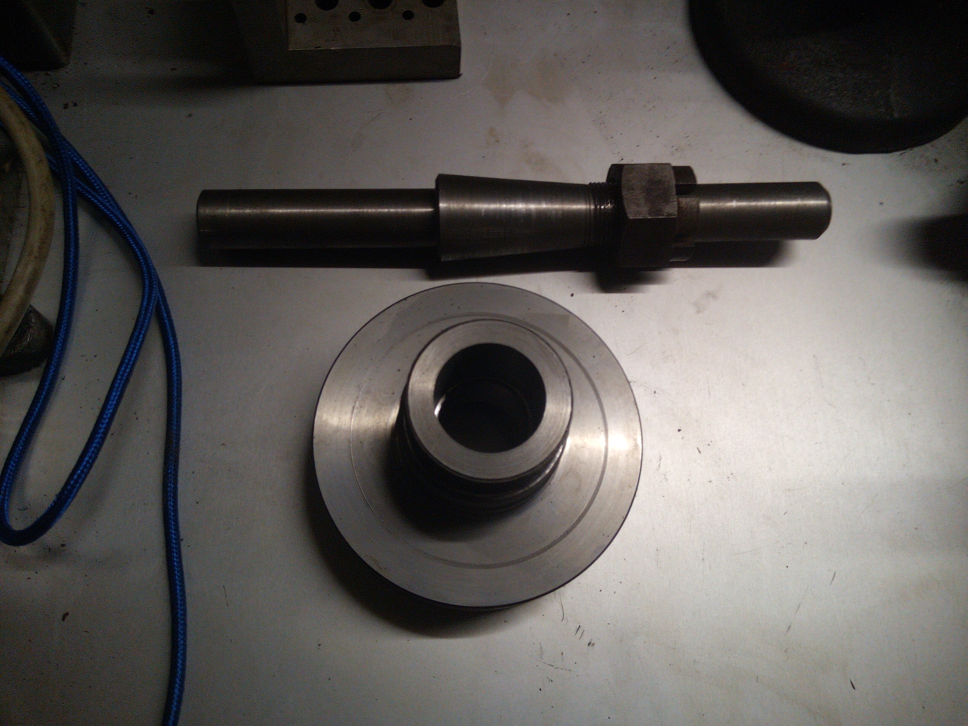

Dělal jsem si včera takovou atyp přírubu. Je o 10 mm dál od vřeteníku. Abych mohl lépe pošolíchat přední hranu magnetu. K tomu trn, protože ten co mám nemá závit a chtěl jsem to točit v hrotech.

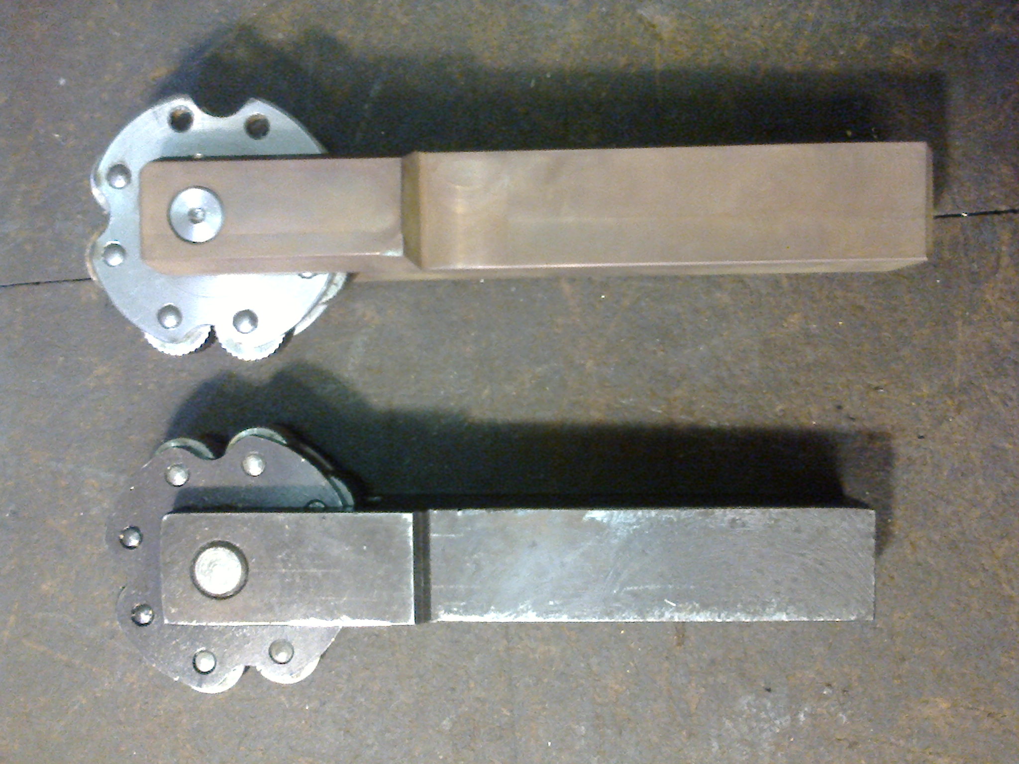

Držák drážkovacích kol.
Nebylo do čeho jiného klofat, tak jsem vzal kus 11600, vypíchal o -20mm drážku, zarovnal z obou stran, udělal díru 14 H7,zarovnal povrch upíchnul, vzal 6Hr, orovnal ze 4 stran, na pásovce vyřízl drážku,na frézce zarovnal, atd, atd a mám krásný držák rádlovacích koleček Vlevo je tovární originál :wink:

Teda dole, ne vlevo. Můj nový je namočený v roztoku skalice, tudíž je jako zrzavý, zbytek načerním.

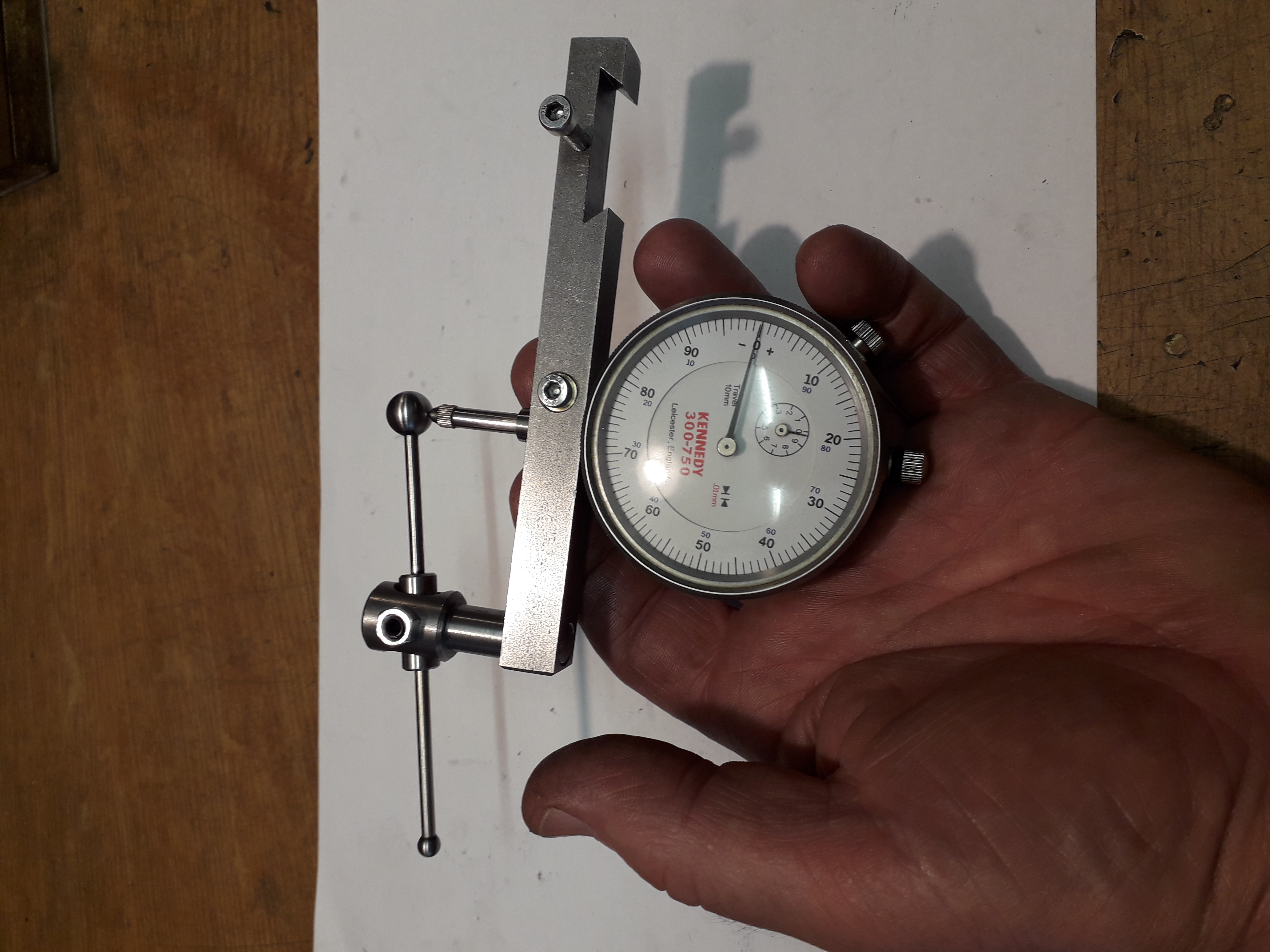

Původně jsem to chtěl koupit, ale nedařilo se mě to najít. Jen firma Starrett v USA a to mě přišlo drahé, tak jsem se rozhodl vyrobit. Je to na snažší vyrovnání součásti ve sklíčidle
podle vnitřního průměru, upravené na moji rychloupínací hlavu. (Indicator Hole Attachment).

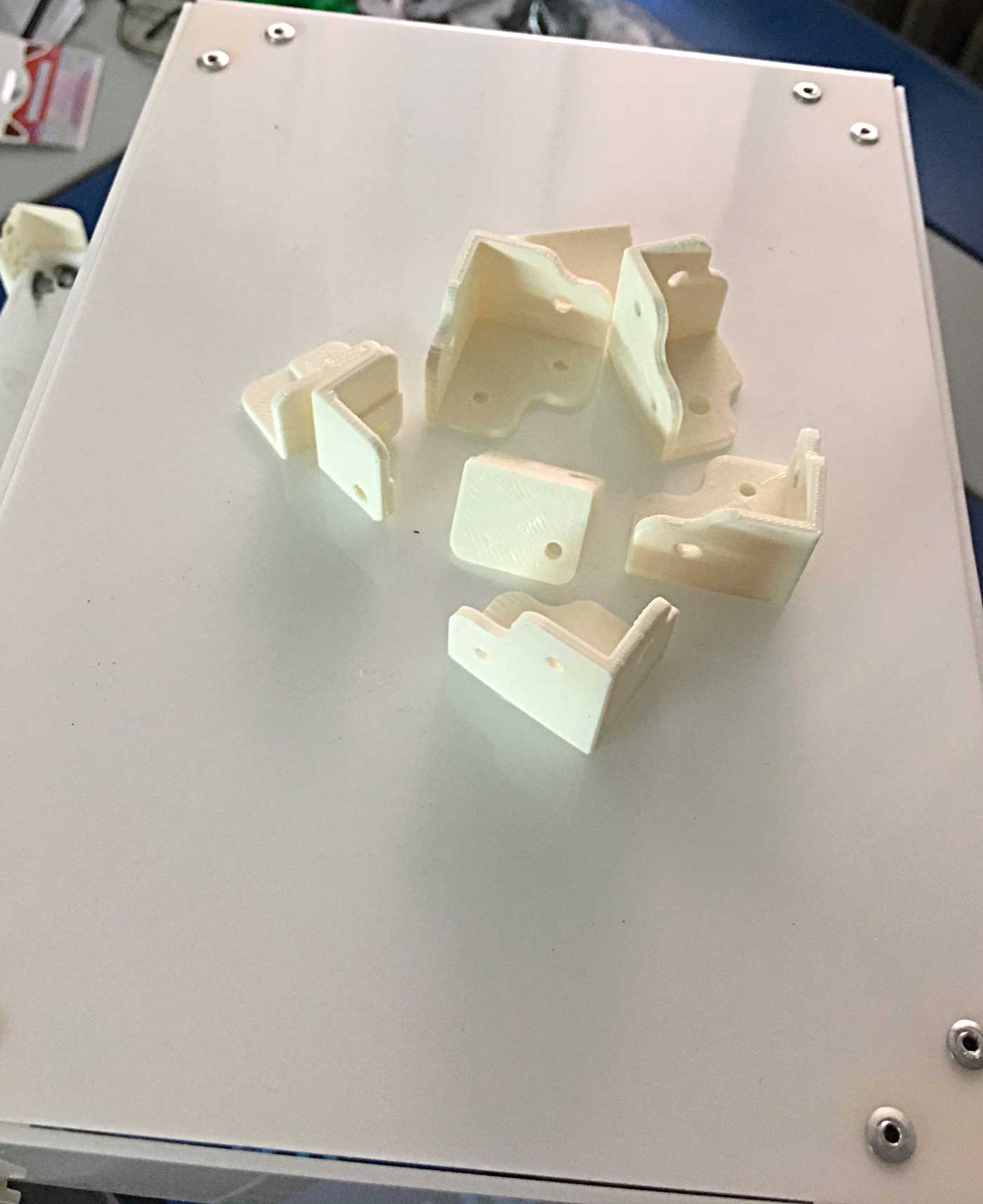

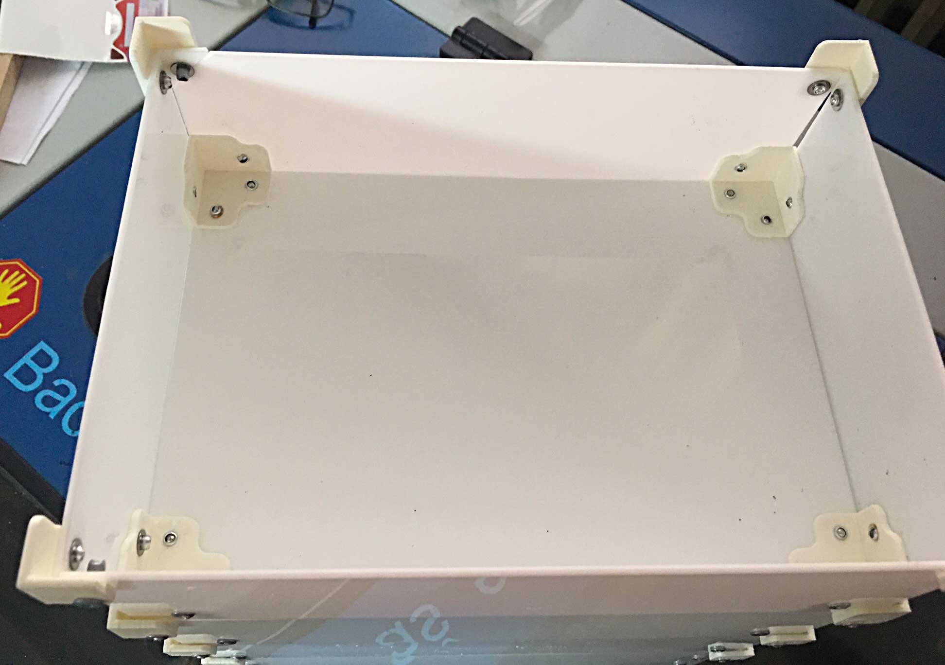

Tak já jsem začal vyrábět "štosovatelné palety" na elektro drobnůstky. Před dvěmi lety přišel kolega s bohovským nápadem na "byznis jako kráva" a v podstatě šlo o to, že nemá prachy, ale dodá to know a how. Kdo mohl tušit, že v mezičase začal hrát plátýnko a a jdou mu po krku fakt drsný vymahači.
Tak jsem koupil druhý laser, nechal si naformátovat 2mm tlusté bílé plexi na rozměr 207x149mm (4000 kusů) a hned bylo i s laserem 130 litrů v pr.....deli. První práce se vydařila 350 gravírovaných ukazatelů jsem předal, ale korunky žádné. Protože to vše zajišťoval kolega, netušil jsem jak se věci mají a celý zisk padnul na malou část jeho dluhů. Holt za blbost se platí. Vždy , když jsem přišel do skladíku a viděl krabice s tím plexisklem, tak jsem byl nasranej.
Nakonec jsem se rozhodnul použít to na krabičky, které nejsou shora zavřené, ale dají se skládat na sebe. Překvapivě to nebylo tak složité, v průběhu výroby těch prvních 4 kusů jsem to docela doladil a krabka trvá vyrobit tak 15 minut. :D
Rozměry jsou 210x150mm výška 60mm
A kdyby někdo náhodou chtěl plexi bílé tl 2mm 207x179mm, tak cena je 8 korun s účtem + DPH.

zajímavý počin - stohovatelné krabičky
trochu mne překvapuje použití trhacích nýtů - to ti ten plast nerozlámalo ? nevidím podložky všude
ten spodní koutový díl bych pro sebe doplnil o vnitřní radiusy, vyšlo by to pevnější

Miltech píše: 6. 7. 2020, 3:09 Původně jsem to chtěl koupit, ale nedařilo se mě to najít. Jen firma Starrett v USA a to mě přišlo drahé, tak jsem se rozhodl vyrobit. Je to na snažší vyrovnání součásti ve sklíčidle podle vnitřního průměru, upravené na moji rychloupínací hlavu.
Pekné, ale nebolo by jednoduchšie použíť páčkové hodinky?

Jj, páčkovýma hodinkama jsem to rovnal doposud. Toto se mě líbilo a tak jsem to vyrobil. Dá se stím dostat dál než páčkou....

mám trhací nýty 6 a 8mm dlouhé. U těch 8mm podložka samozřejmě být musí, ty 6mm jsou akorát a ty růžky jsou z ABS a maj osazení a oproti plexi pružej. Tohle mi poradil borec, co celej život dělá s plastama. Akorát těch 6mm jsem měl pár, dojedu jich koupit zejtra krabici. Ty rádiusy bych musel dělat. Takhle sundám ochranej igelit, na roh kápnu vteřiňák stržím to do úhelníku a přilepím růžek. Pak svrtám díry a nacvakám trháče. Přilípnu bočnice, pak díry a opět trháče. Nakonec vrchní růžky, ty jsou o 0,5mm odsazené aby se tam vešla horní krabka a zase díry a trháče. Všechno bždy kámnu vteřiňákem a krabka mi trvá 7 minut. :-)
