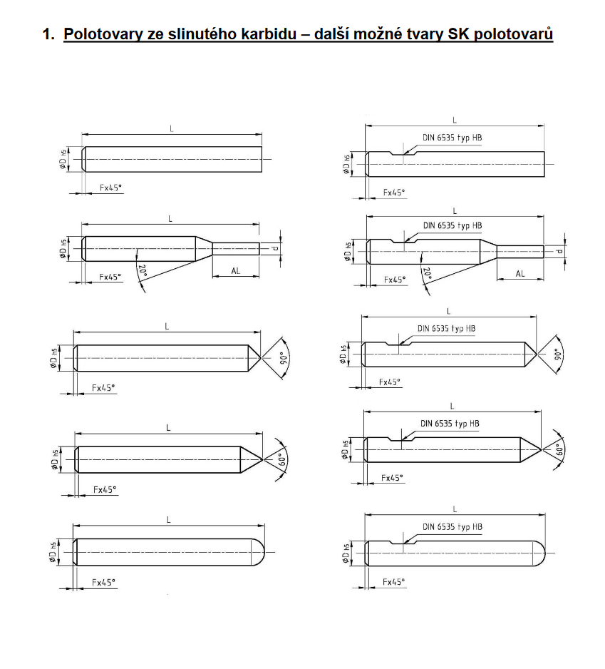

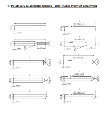

V podstatě jsem tuhle myšlenku měl rozepsanou, ale pak jsem to raději smazal. Je to jenom domněnka. Dříve se ale SK nástroje vybrušovaly z polotovarů dlouhých 330 mm. // Alespoň od firmy Mitsubishi od které jsem kupoval // Protože nikdo nevěděl CO se z toho bude dělat, musel mít karbid v celém průřezu kvalitu břitovou. Dnes se ale prodávají polotovary i nakrácené a různě předpřipravené. Je to tedy velmi pravděpodobné.
Už mě to zarazilo při posledním nákupu kdy mi prodejce nabízel tyto polotovary a když jsem mu řekl, že nástroj bude mít tvar půlky činky s průměry od 6 do 10 ihned přešel na klasické tyčky.
Tady je odkaz na celý prospekt :
http://www.interspark.cz/files/SK-polototovary-2.pdf
Ono to nemusí být jenom šetření protože to jádro může být houževnatější nežli povrch.

Moze to byt aj inym typom materialu na vonkajsom obvode frezy? ak je tam len par desatin vrstva na brite, tak ako na platkoch napr... lebo inak fakt neviem cim to moze byt...
pokud není u těch polotovarů (roubíků) uvedený jasný a spolehlivý SKUTEČNÝ typ materiálu a výrobce, tak bych byl mimořádně opatrný - protože moje zkušenost je tragická (prodejce prodá cokoli, hlavní kriterium pro něj při jeho nákupu je pak "aby to bylo těžký a byla dobrá cena".
Když z toho pak cokoli vybrousíš, tak to pak překvapivě funguje :twisted: jak se dá čekat.
Od koho konkrétního ty tvarové polotovary od interspark v tom pdf jsou?
Jinak pokud by byl známý výrobce, a mělo to skutečně cíleně nehomogenní průřez, tak předpokládám, že v dokumentaci to bude jasně definované (odkud a až kam se může jít).

Tohle by asi bylo na konkrétní dotaz prodejci. Ostatně budu v dohledné době roubíky objednávat tak se poptám. Zatím jsem kupoval vždy jenom tyčky 330 mm jakost AFK 40 UF a následně jsem to nechal povlakovat DLC // amorfní diamant //. Funguje to dobře, tak jsem tomu už čas nevěnoval. Kupuju to od firmy Tyroline. Mám pocit že jsem někde zaslechl, že konkrétně tyhle roubíky jsou od výrobce Mitsubishi // bez záruky prosím //.

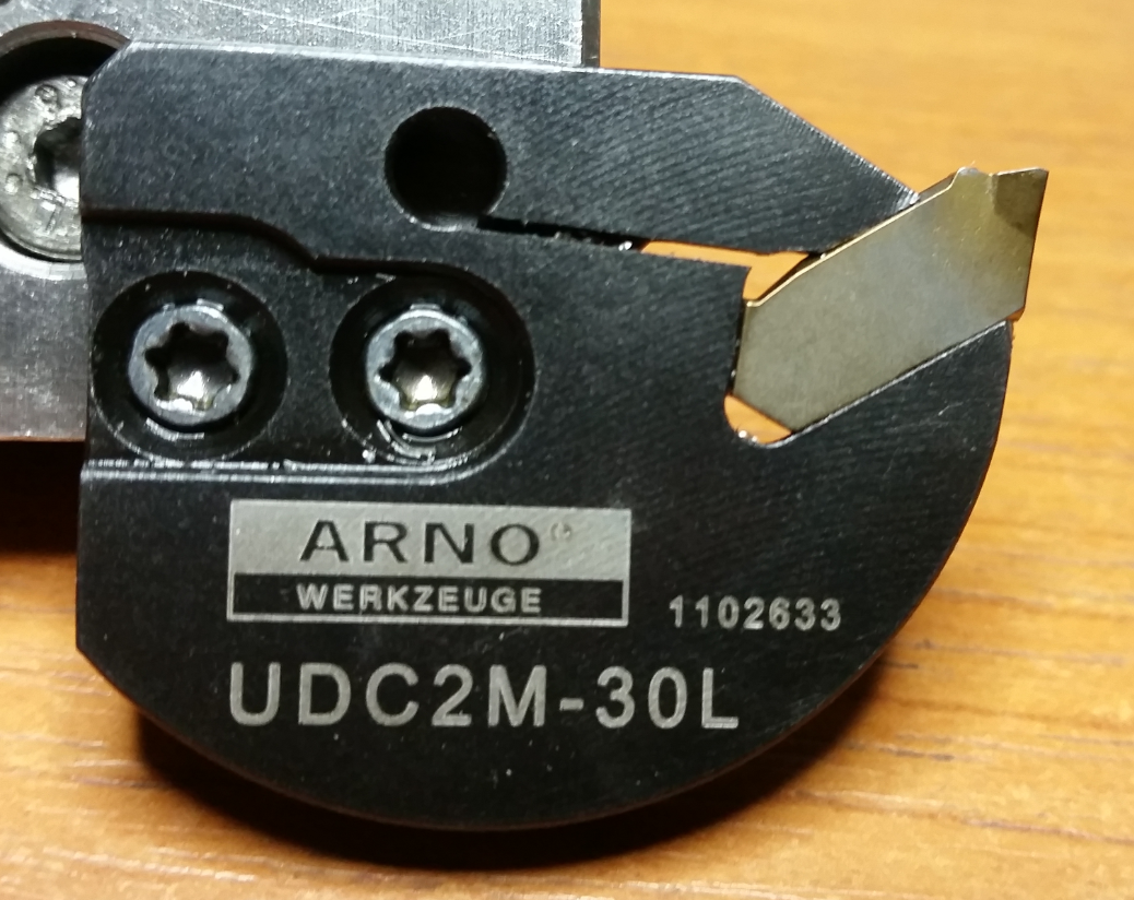

Frézy od Arna jsou sázka na jistotu. Hodně používám upichováky / kazety / na plátky LOMR :
Bohužel ty kazety už nedělají, tak snad doklepu s tím co mám. Ale obecně s Arnem velká spokojenost.
