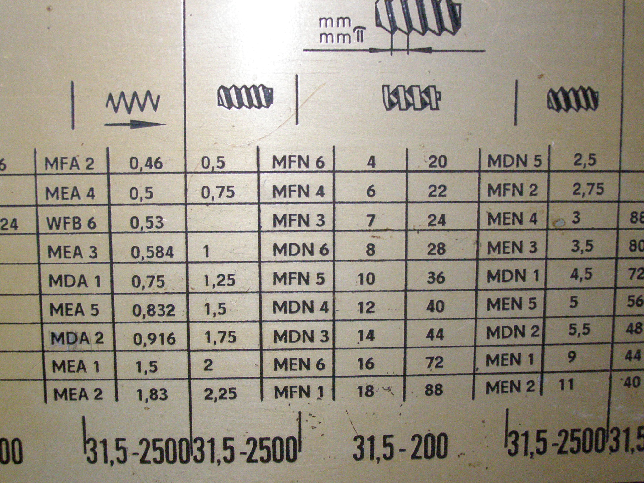

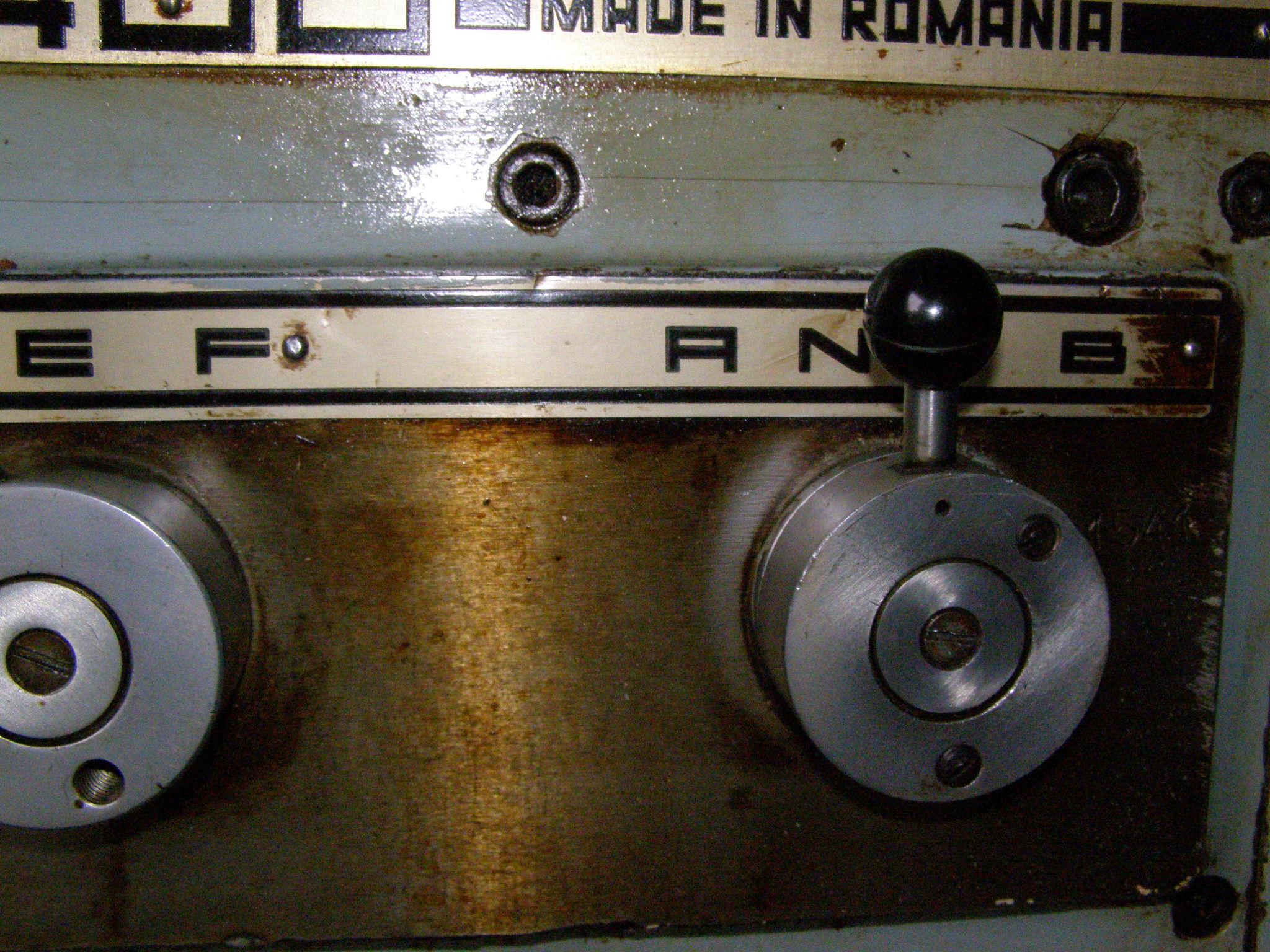

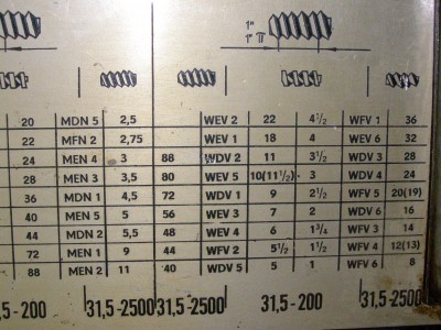

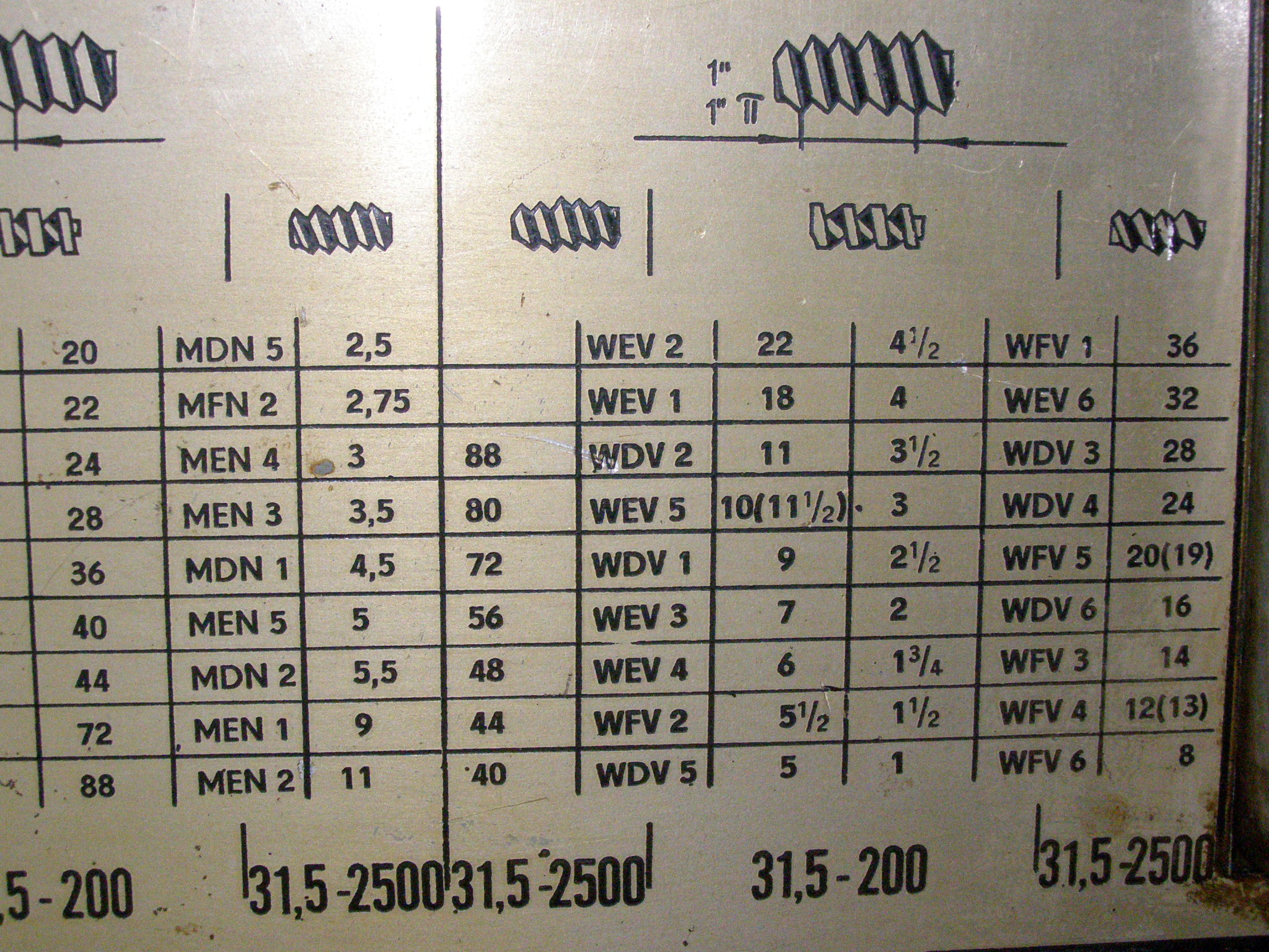

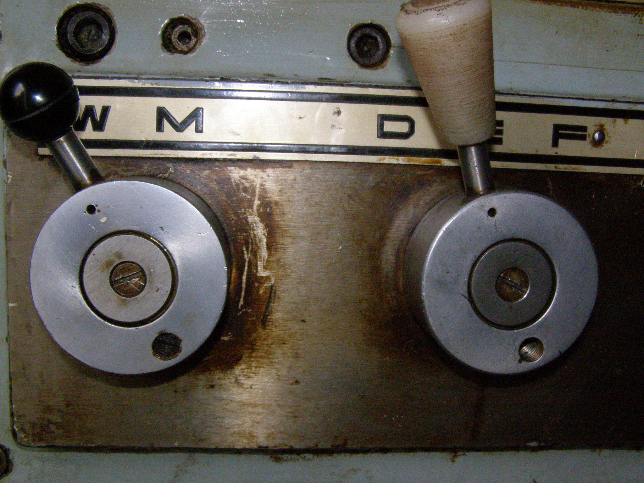

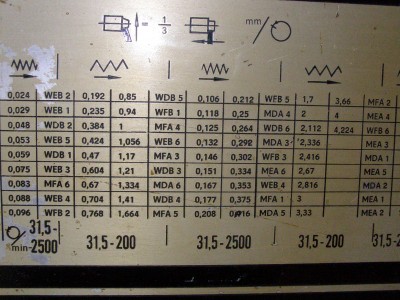

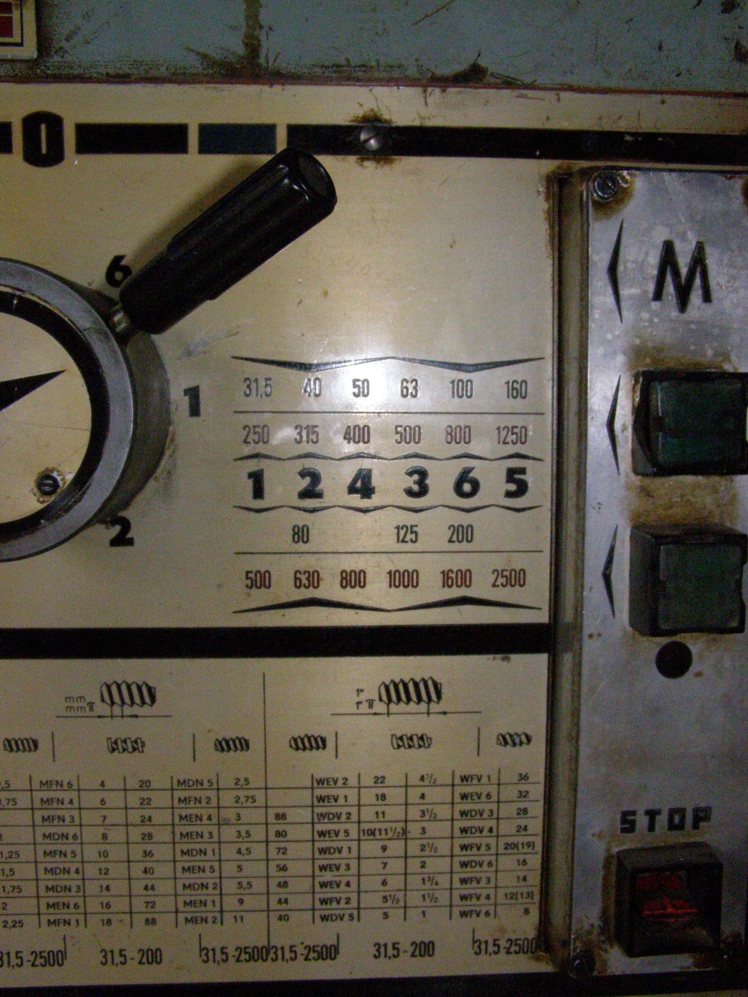

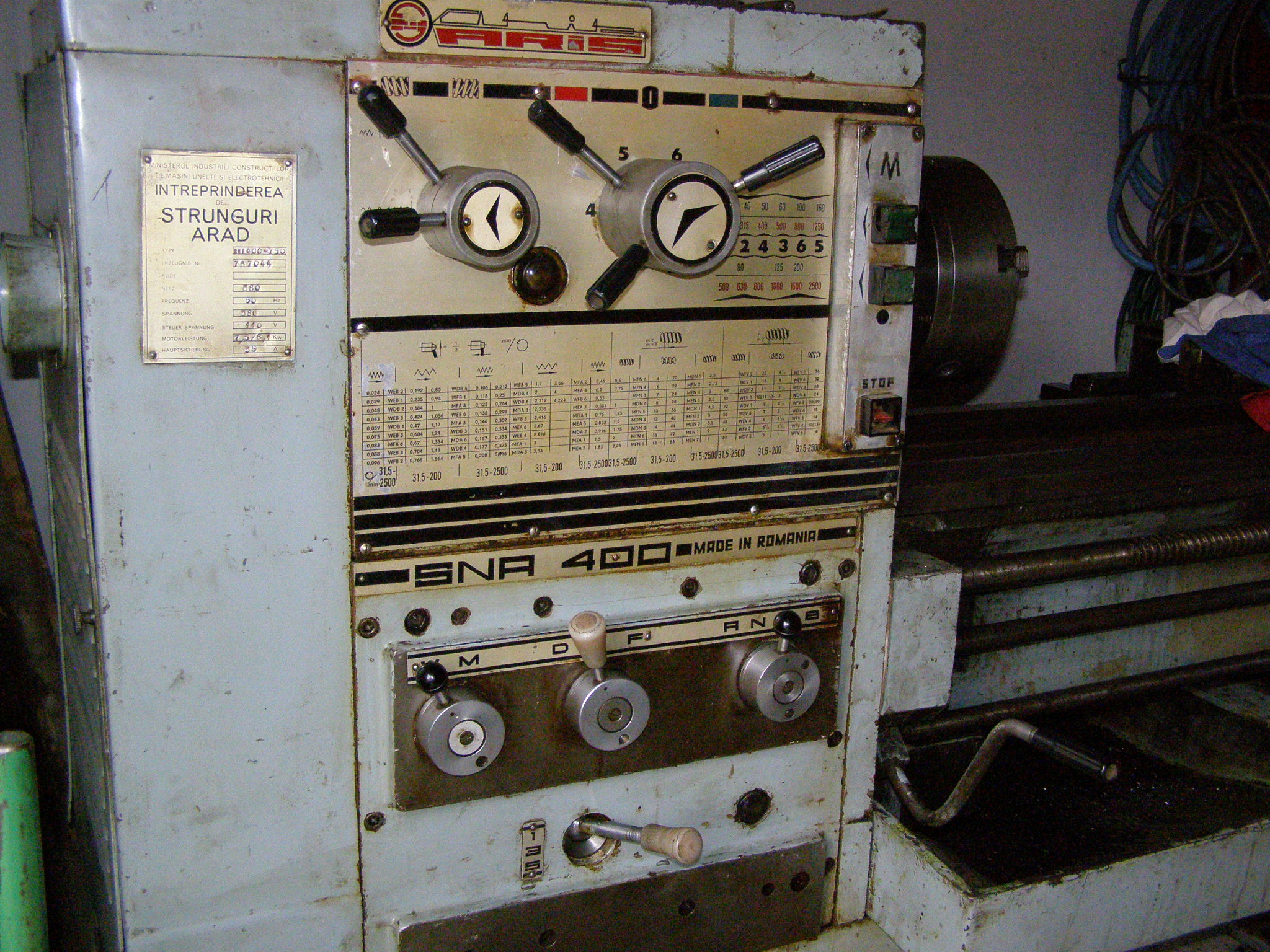

Páni,
prosím o radu. Mám uvedený sústruh a na nom sú tabulky /foto prilohy/. Chcem sa opýtať, čo presne znamenajú. Predpokladám, že ide o nastavenie posuvov pri sústružení a pri rezaní závitov. Nastavuje sa to zrejme s tými páčkami. NA páčke označenej M a W, znamenajú tie písmená M - metrický a W - withvorth? Co znamenajú tie grafické symboly? Ako by som mal nastaviť tie páčky, ak by som chcel rezať napr. metrický závit M10?

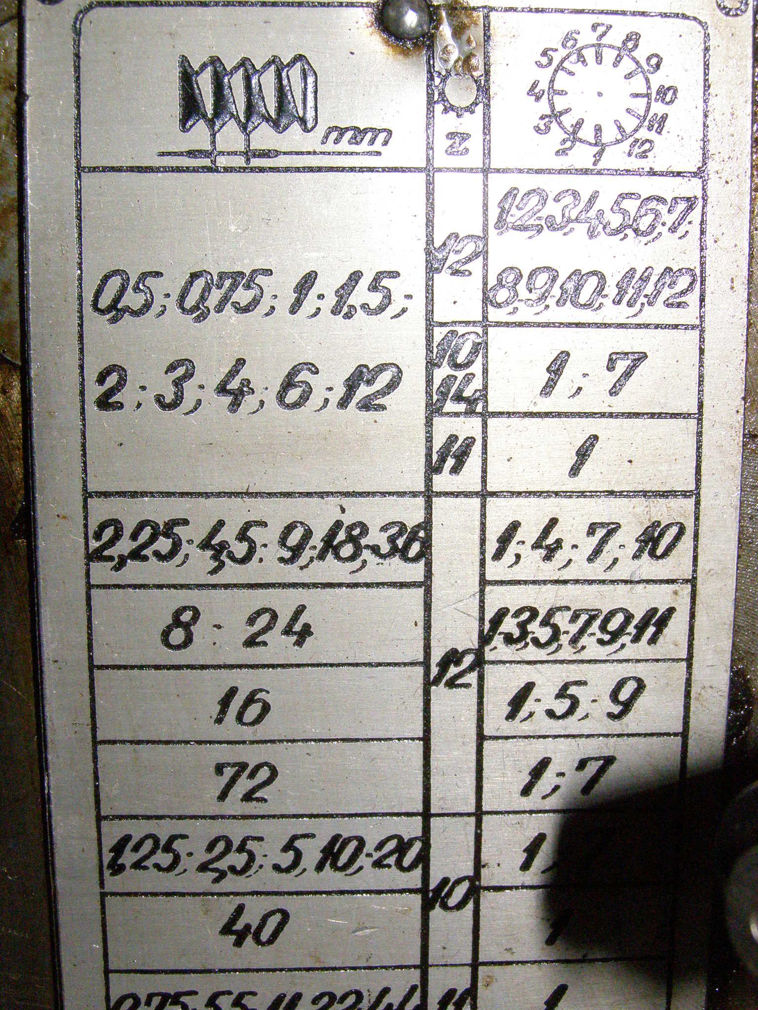

Potom je ešte jedna tabuľka na suporte, ale o tej netuším na čo je.
Ak by bol niekto ochotný mi to okomentovať bol by som fakt vďačný.

Napisem len k jednej veci:
M a W bude asi prepinanie metrickeho a withvotrtovho zavitu .. totiz, pri jednom zavite je hnany stromcek a pri druhom stromcek zenie vystup. (je to vdaka inemu ponimaniu stupania .. pri metrickom mate mm na otocku a pri with. mate zavitov a palec t.j. v prvom je prevod vzdialenost : otocene a v druhom otocenie : vzdialenost)

Ta tabulka na suportu (druhé foto shora - PA170023.JPG) je pro závitové hodinky. Když se při řezání závitu vracíš na začátek k dalšímu průchodu, tak pro určitá stoupání můžeš rozevřít vodicí matici, abys mohl suportem rychle přejet. Ale při opětovném sevření matice potřebuješ právě tuto tabulku - závitové hodinky musí ukazovat některou s hodnot uvedených v pravém sloupci - pak máš jistotu, že se opět trefíš do závitu.

ďakujem za info. Príspevok o "závitových hodinkách" mi "otvoril ústa", :-) Nikdy som o ničom takom nechyroval - idem googlit. Skoda, ze sa nikto nevyjadril k tým pikto gramom - neviem presne co znamenajú. "Hustejsie zubky" - normálny posuv, "redšie zúbky" - rýchloposuv? Ja som z toho fakt jelen, :-)
Dakujeeeeem este raz.
Příspěvky: 8450
23. 10. 2009, 10:23
To asi odpovídá obrázkům u páky vlevo nahoře - zubatá čára = strojní posuv, u soustruhů bývá normální a osminásobný (a funguje jen pro redukované otáčky 1:8 ). Totéž se asi týká symbolu závitu - jemné a hrubé (zase 8:1 ) závity = pohybový šroub. M a W znamená zjevně metrický a Whitworth, to D/E/F a A/B/N/V třeba něco z rumunštiny (jako jemný, hrubý a střední) :-) Ve zbytku Evropy se používá A/B/C/D :-)
Ten závit M10 (stoupání 1.5) bych asi nastavil páku vlevo nahoře na symbol jemného závitu a zbylé na M, D, N a 4. Pozor na tu čtyřku, štítek chybí a není jisté že bude naproti trojce.

k píše:hm neviem ale jeden z tych piktogramov moze predstavovat zavit podla "diametral pitch" .. ak sa nemylim kedze je tam PI pre "obvod" zavitu.
To je americký systém označování modulu ozubených kol, u soustruhu to znamená stoupání šneku (modul se musí násobit pí, jestli na to není někde schovaná páka tak se to bude dělat pomocí sady výměnných kol).

Ano, máte pravdu.... Tá páčka vľavo hore má presne označenie 1 : 8. Doteraz ma ani nenapadlo to dávať do súvislosti. A naozaj i tie piktogramy tomu odpovedajú. Dakujem fakt veľmi.

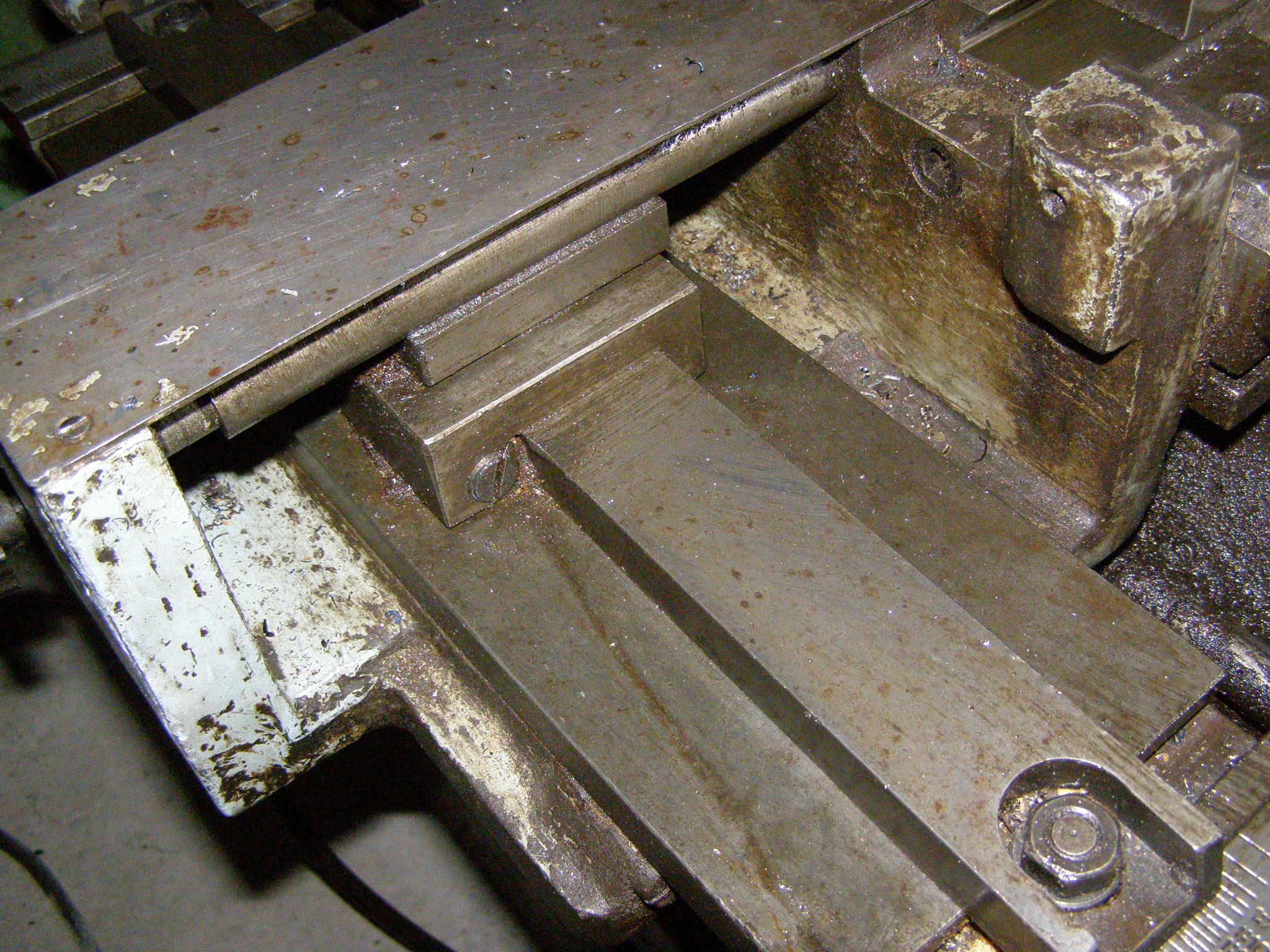

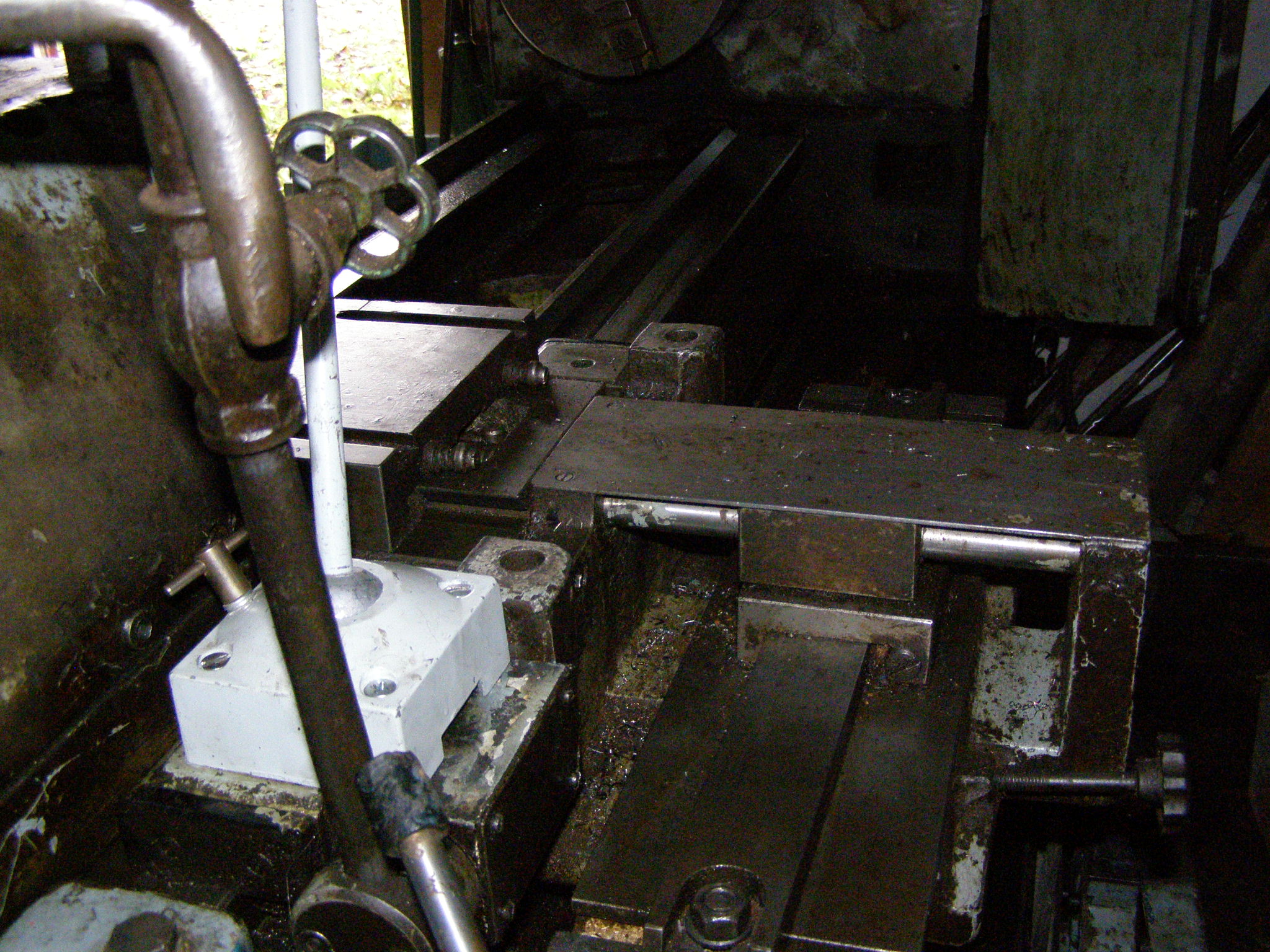

A ešte.... Naozaj sa ospravedlňujem, že sem dávam také triviálnosti a oberám Vás o čas, no... Ja som to kúpil pred rokom, zamestnaný som bol až doteraz mimo domova, takže som nemal tolko možností sa tomu venovať. Jediné, čo donekonečna robím je, že stale ten susutruh čistím. Celé to malo neidentifikovateľnú hnedú farbu. Už som na to minul asi tri litre Arvy a perchloru - predok sústruhu nadobuda pôvodnú farbu, :-) Ja ho fakt viac čistím, ako na )nom robím. Dokonca sa mi podarilo minule odmontovať i skľučovadlo a teraz ho viem i dokonca pomerne rýchlo nasadiť späť, :-) Čo som ešte doteraz celkom nepochopil je zariadenie na opačnej strane suportu, ktoré by malo asi fungovať ako nejaké kopírovacie zariadenie, no celé je to namontované na suporte a spolu s ním sa to i pohybuje. Nemám tu teraz foto, lebo som v práci... Ak by bol niekto ochotný potom na to mrknuť, čo to asi je, tak to tu večer pripojím.
JA žasnem páni, čo všetko viete, :-)
Pekný deň všetkým.
Trochu oneskorene, ale prikladám foto "toho zariadenia". Naozaj to slúži na výrobu kužeľov?
Ďakujem.

není to druhá nožová hlava? případně její torzo..
peflo999
Příspěvky: 52
Registrován: 14. 5. 2009, 10:02
23. 10. 2009, 11:54
nie, druhá nožová hlava to nie je. má to tam pomerne dlhé pravítko, no nechapem, ako to funguje, pretože sa to celé pohybuje so suportom.
Ked budem doma, dám foto.
Příspěvky: 8845
23. 10. 2009, 12:09
peflo999 píše:nie, druhá nožová hlava to nie je. má to tam pomerne dlhé pravítko, no nechapem, ako to funguje, pretože sa to celé pohybuje so suportom.
ještě mě napadá pravítko na výrobu kuželů..
Příspěvky: 8450
23. 10. 2009, 12:24
To by opavdu mohlo být na kužely. Mělo by to tam mít tyč za kterou se to dá ze suportu povytáhnout a zastrčit a takový třmen který se přidělá na lože, do něj se uchytí ta tyč, takže když jezdíš suportem tak se suport hýbe ale pravítko stojí. A když se dá pod určitým úhlem tak posouvá zadním uložením šroubu příčného suportu, takže nůž pak jezdí šikmo.

jak popisuje prochaska. Kuželové pravítko, jako dobré příslušenství pro soustružení kuželů.
