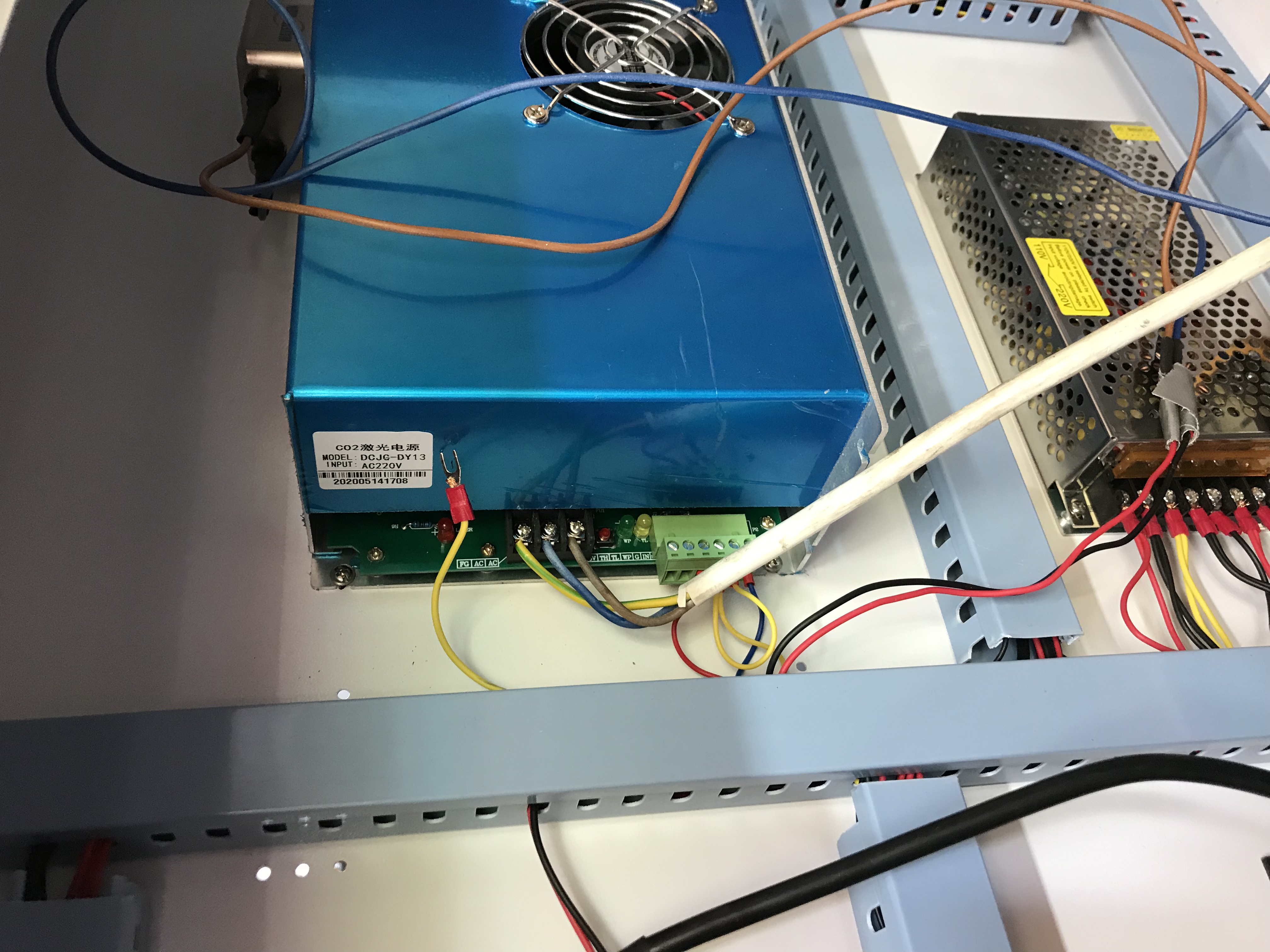

Možná jsem to přehlídnul. Ale dělají problémy obě osy nebo jenom jedna?
Jak vypadá napětí 5V ? Psal jsi, že 24V je OK. Ale o 5V jsi nenapsal nic.
Co udělá rychlá jízda při stabilním výkonu 100%, tj, když je výkon velký, ale není pulzní?
Co naměříš voltmetrem na signálu DIR při jízdě jedním směrem?
Psal jsi, že jsi měnil driver motoru. Takže asi máš nějaký volný driver. A snad i motor. Co se stane, když připojíš paralelně druhý driver s motorem na výstup toho řízení? Bude sebou taky nesmyslně cukat nebo pojede dobře?
Už jsem to psal - neupínej se pořád jenom na rušení. Zkus zvážit a vyloučit i jiné možnosti.
Je zajímavé, že GND na konektoru CN5 je natažený žlutým drátem. Jinak se celkem snažili to tahat černou nebo aspoň modrou barvou. Je to opravdu GND?
A je správně že signál WP1 je tam natvrdo přivedený na zem? Je to snad Watter Protect, který my měl hlídat, že chlazením teče voda. Teď ale nehlídá nic.
Když už se nedá provozovat VN modul bez připojené trubky, tak bych zkusil tomu laseru odpojit napájení 230V. Takže vše ostatní pojede naplno, ale laser nebude svítit.
Jinak jsem nepochopil narážky některých předřečníků, jestli není signálová zem spojená se silovou. Asi bude. No a co? Když si spojíš PC po USB s nějakým zařízením, tak se ty země taky propojí. A je to tak dobře.
EDIT: Než jsem to napsal, tak jsi se dal nějaké další informace o připojení GND na driver laseru.

VN zdroj

Pospojení potenciálu 0 V na potenciál PE v jednom bodě je v pořádku a běžně se dělá...
Zkusil jsi už napájet VN modul z jiného obvodu sítě než vlastní zařízení???

Max ďakujem za reakciu. S druhým driverom som zapojil aj druhý motor. Chovali sa iba rovnako. Keď zastavil jeden tak aj druhý. 5v som len priebežne meral. Lezie s Ruida a vyzerá ok. Ten WP mi tiež nejde do hlavy. V VN zdroji je už prepojený nejako voči zemi

Ešte má napadlo či by šlo budiť ten zdroj nejakým generátorom nezávisle na Ruide. Pestil by som stroj s odpojeným ovládaním VN. V sety chodí dobre. A skúsil by som ho postupne externe zvyšovať či sa problem prejavy. Nie som si istý či je videný PEM alebo analógom.
Možno na PWM by stačil modelársky tester serv s potenciometrom. Možno trepnem blbosti. 😁

Řekl bych, že to bude ztráta času. Kdybys tam napojoval svářečku, tak možná. Ale laser s příkonem nějakých pár set wattů?
Nakonec to přece můžeš snadno změřit - pusť laser naplno a změř napětí na svorkách 230V.
Někdy jsou pokusy lepší něž měření. Ale když už jednoduché pokusy nevedou rychle k cíli, tak je lepší začít měřit a myslet.
Příspěvek 11. 7. 2020, 9:04
A ještě poznámka ke všelijakým magickým "zemním smyčkám". Je to (pro mě) nebezpečné, protože když to čtu, tak si vždycky poprskám monitor. ;-)
Ta tajemná zemní smyčka není nic jiného než případný úbytek napětí na drátě GND. A ten se dá jednak snadno vyloučit i prostou úvahou (kde neteče velký proud, tam nemůže být velký DC úbytek). A kromě toho se dá snadno změřit.

Ked uz robite pokusy, mozno by chcelo este jeden velmi jednoduchy. Pri zapnutom lasery, ked to ruší, tak zapnut radio a skusit ci to rusenie ide aj do radia.

Dobre ranko. Takze test s rádiom dopadol tak že rádio si vyhrávalo ďalej bez problému ale laser sa koktal pri väčšom výkone ako divy. Idem ešte skúsiť napojiť VN i inej zásuvky v dome. A tiež sa mi nezdalo 5v napätie. Ale skúsim ešte druhý multimeter.

No monitor si klidně utři, ale ono tak snadné, jak si naivně myslíš, není, zemní smyčka dokáže divy a proto se právě dělají uzemňovací body, kam se stáhnou všechny uzemňovací vodiče. Ono stačí udělat si omylem na tišťáku zemní smyčku a nestačíš se divit, co to dokáže. To se mi podařilo, když jsem před desítkami let dělal zesilovač, populární Transiwat, a plošňák měl skoro kolem dokola dráhu s potenciálem 0 V a mě zůstal v místě, kde nebyla, kousek mědi dané obrysovou čárou desky. Po zapnutí hrozné rázy do repráků a síťová pojistka v rytmu těch rázů žhnula, po kontrole a odstranění toho kousku mědi, který dělal smyčku kolem celé desky vše OK. Dělal jsem průmyslovou techniku a o zemních smyčkách opravdu z praxe vím svoje...

Takze zapojenie VN zdroja na inú zásuvku ( mimo garáže) nepomohlo. Chová sa to rovnako. Keď odpojim počas jazdy VN zo siete tak mechanika beží nádherne pri 800mm/s rýchlosti. Zámerne som to zvýšil z 500 na 800. Ale bez VN to nemá žiadny problem. Žiadne podivne pukania z mechaniky sa neprejavujú. Až keď zapnem počas jazdy napájanie VN problémy sa vrátia.

Ještě bych zkusil ty drivery odmontovat od uchycení a vyklopit je dál od skříně (co vodiče dovolí)...

Môžem skúsiť. To som ešte nerobil. Ale na druhej strane keď som tam napojil iný driver snažil som sa ho mat mimo skrine koľko dovolili káble. Signalove káble som priviedol cez tienený kábel a uzemnil. Ale nepomohlo

Aha, zdá se mi, že v prostoru elektroniky se vyzkoušelo kdeco, nevím přesně, jaká je konstrukce a provedení kabeláže v oblasti motorů, zda nemůže jít rušení z VN k trubce do kabeláže motorů někde u nich...
