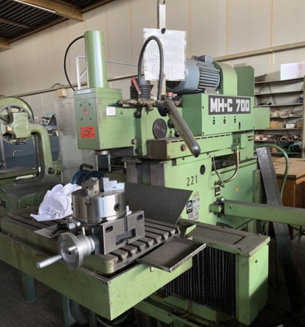

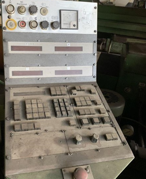

Ahoj, mám frézku Maho MH-C 700 a chtěl bych ji předělat na CNC. Standartně se tato mašina i s CNC řízením vyráběla. Můžete mi prosím někdo poradit jaký zvolit systém a co vše je nutné předělat?
viz něco takového
https://www.youtube.com/watch?v=rYj388Q5zm0
Díky za rady.
Příspěvky: 23392
4. 8. 2020, 5:56
Chlapik tam ma evidentne linuxcnc a gmoccapy a to by byla i moje volba... To ta masina ma kulickove srouby a tak?
