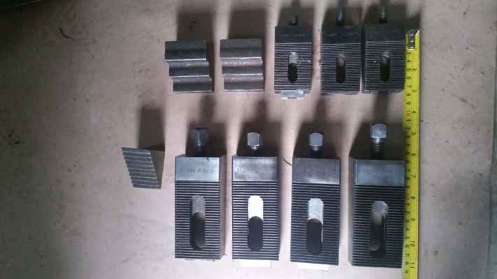

Ahoj nemate prosim nekdo dva vrsky, takova ta mala zubata platnicka pres kterou se utahuje upinka ke stolu? Dostal jsem dva spodky, ale bez tech desticek, kdyby nekdo mel, rad koupim, vymenim. Budu mit treba zase hromadu pocitacu, jako posledne, budou i swiche, hdd...
Obrazek je z netu, ale presne to schanim. Diky

Jestli to oměříš a zkreslíš, tak ti to udělám.

Kucííí pouze pozor na následující. Výrobce překvapivě stále existuje a překvapivě i vyrábí to samé. Bohužel jak je dobrým zvykem, tak "musel" zmenit velikost zoubků. Staré předrevoluční a současné na sebe bohužel nepasují. Byli velmi ochotní, poslali mi je, ale museli jít zpět :-(

a hlavne zuby nejsou (nemeli by byt) pravouhle, takze vybriusit kotoucovku a vyrobit pripravek, pokud to nekdo nechce solichat po jedne ve sveraku

Existujou frézy s dvěma úhlama ;) Dle ČSN 2245. Mám jich mraky. Různý úhly.

mám tyhle boční upínky pro šrouby M12 z předlistopadové výroby. Mají rozteč drážek 2 mm a vrcholový úhel 60°. Kdysi jsem si na ně dělal příložky pod šrouby z 19 436, nakonec jsem je ani nekalil. K frézování drážkování jsem použil nástrčnou frézu na metrický závit příslušného stoupání. Tyhle frézy nemají zuby ve šroubovici jako odvalovací frézy. Sklon plochy s drážkováním je u mých upínek 8° a osa drážek je na tuto plochu kolmá.

nezapomněl jsem na vás, jen jsem čekal na matroš, nechtěl jsem velké úběry. Pak jsem si rozbolavěl palec a dělal jsem jen po chvilkách. Ale už je hotovo. Po neděli dopravím Charonovi a ten bude možná tak hodný a převeze to do Práglu a domluví se s Bártem.

Nikdo další se neozval, tak jsem na sklad nedělal. Je to norma 24 35 83, drážka 14 mm.

Můžu se zeptat, jak jsi je vyráběl? Tedy pokud v tom není nějaké to tajné know-how. Díky.

Co by na tom mělo být tajného. Normálně zúhlovat na míry, vyvrtat díru, udělat úhlovou podložku použitelnou jak na zfrézování šikminy 8°a taky pro frézování toho rýhování frézou na závity. Když ji nemáš, tak by se to muselo po jedné drážce úhlovou frézou. Tak jsem to dělal na "dvě patra".
