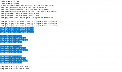

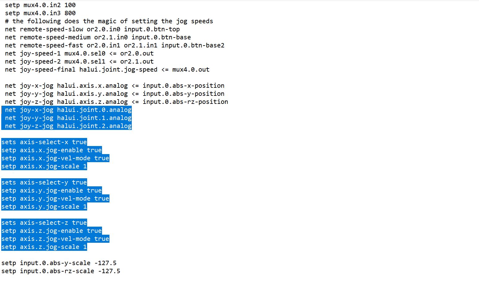

Tyhle linky co jsi psal mám již nastavené v custom_postgui.hal
viz.:
# Include your custom_postgui HAL commands here
loadrt or2 count=2
loadrt mux4 count=1
addf or2.0 servo-thread
addf or2.1 servo-thread
addf mux4.0 servo-thread
# set the jog speed for the joypad again use numbers that make sense for your machine
setp mux4.0.in0 0 # this one must be 0 to prevent motion unless a button is pressed
setp mux4.0.in1 25
setp mux4.0.in2 100
setp mux4.0.in3 800
# the following does the magic of setting the jog speeds
net remote-speed-slow or2.0.in0 input.0.btn-top
net remote-speed-medium or2.1.in0 input.0.btn-base
net remote-speed-fast or2.0.in1 or2.1.in1 input.0.btn-base2
net joy-speed-1 mux4.0.sel0 <= or2.0.out
net joy-speed-2 mux4.0.sel1 <= or2.1.out
net joy-speed-final halui.joint.jog-speed <= mux4.0.out
net joy-x-jog halui.axis.x.analog <= input.0.abs-x-position
net joy-y-jog halui.axis.y.analog <= input.0.abs-y-position
net joy-z-jog halui.axis.z.analog <= input.0.abs-rz-position
# This file will not be overwritten when you run PNCconf again
Pokud je vložím navíc do custom.hal tak to řve že máme duplicitu a LCNC se nespustí.

Specíální dík posílám Robokopovi který se toho dnes dopoledne ujal a přes vzdálenou zprávu problém lousknul. Změn které proběhly při updatu z 2.7 na 2.8 je víc než dost a tak to byl trochu boj.
Oproti původní konfuguraci pro LCNC 2.7 viz.:
http://wiki.linuxcnc.org/cgi-bin/wiki.p ... te_Pendant
je třeba nalinkovat nově signály joypadu viz obr. v příloze. Kompletní funkční konfig je v ZIP.
