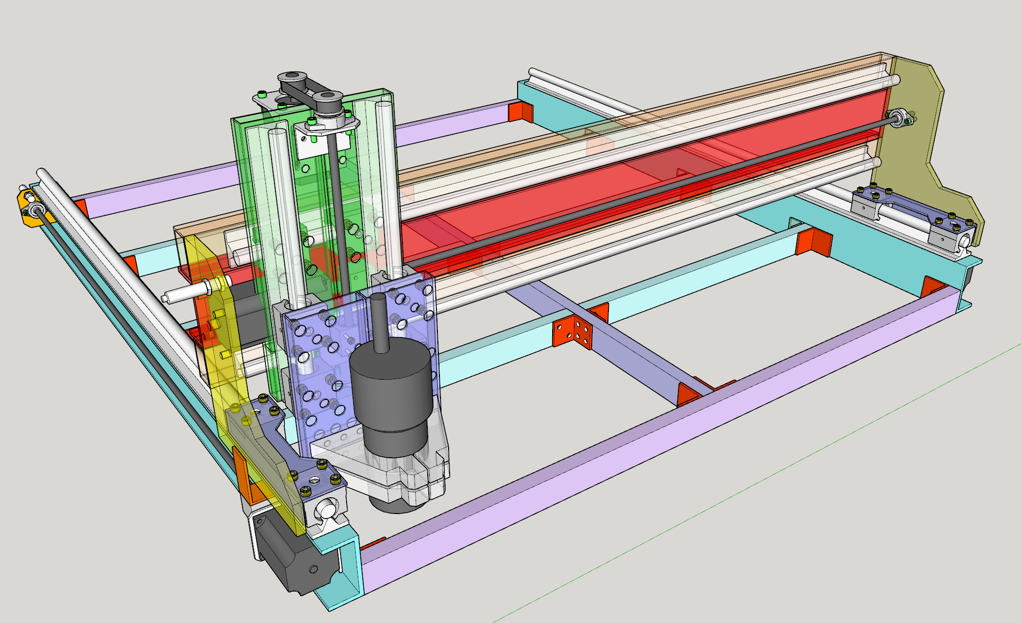

Ahojte.
V tomto vlakne budem postupne prezentovat stavbu mojej Hobby CNC 1850 "SMALL RED".
Jedna sa o bytovu CNC, preto, ze jej predchdzajucu a aktualnu verziu mam doslovne v byte v obyvacke. Ale vsetko postupne.
Zakladne info:
Urcenie : Opracovanie plastov, dreva, makkych kovov (hlinik)
Konstrukcia : Hlinik (lahko dostupne profily)
Rozmer : h-1100mm x s-1300mm x v-550mm
Pracovny Rozsah : h-850mm x s-1000mm x v-100mm (+/- 10mm)
Vedenie : Linearne vedenie HGR15
Posuv os X Y : Gulickova sruba SFU1605 alebo SFU1610
Posuv os Z : Gulickova sruba SFU1204
Pohon : 4x NEMA 23 motory
Vreteno : Makita 3710 (530W bez regulacie otacok)
Controller : NoName
Steppery : TB6600
Software : MACH3 alebo ekvivalent
Rozpocet : Do 1200 Eur

Pri stavbe tejto verzie som sa stretol s mnozstvom problemov, hlavne kvoli hmotnosti celej konstrukcie, ktora bola sposobena hmotnostou drevotriesky pouzitej na spodnu krabicu stroja na ktorom chodila portalova freza. samotna drevotrieska mala o sebe cez 100Kg a ked k tomu priratame kmotnost tych gulatin aj s motormi a vretenom tak to bolo cez 150Kg .
hmotnost sposobovala ohyb tyci v strede na ose Y, ktora nesie na sebe os X az o 4mm.
Preto som zmenil ocelove tyce za hlinikove rury 20mm v priemere a hrubkou steny 3mm.
co znizilo hmotnost o viac ako 23Kg a znizilo ohyb v strede Y na 1.5mm, to vsaj stale nebolo akceptovatelne. Celkovo som nebol spokojny aj s vibraciami sposobenymi zavesenou konstrukciou vedeni len na koncoch.
Verzia #3 (realizovane - aktualna verzia) Zmontovana Pokus o redizajn aktualnej verzie Urcenie : Opracovanie plastov, dreva, hlinik)
Rozmer : h-1200mm x s-1200mm x v-550mm
Vedenie : Kolajnicove linearne lozisha (priemer gulatiny na kolajnici 16mm)
Posuv os X Y Z : zavitova sruba 8mm stupanie 8mm + plastovy antibacklash block
Controller : NoName
Steppery : TB6600
Tato verzia domacej mini CNC je uz plne funkcna. splna vsetky poziadavky stanovene na zaciatku : Opracuvava drevo, plasty a dokonca aj hlinik, rychlost posuvu je dokonca 3600mm/min. Dovody preco som sa rozhodol ju opat prestavat su nasledovne:
1. Jej celkova pevnost. (stale nizka)
2. Kedze bola vyrobena takpovediac na kolene, tak presnost vrtania a nedostatky konstrukcie.
3. Preco nie ? !
A tak sa dostavame k stavbe novej verzie domacej Hobby CNC, teraz uz aj s menom CNC 1850 alebo v skratke "SMALL RED"
Je navrhnuta tak aby zohladnovala zakladne poziadavky na pevnost, cenu, pripadnu udrzbu, rozmer je mozne kedykolvek upravit podla potreby, moznosti a dostupnosti dielov.

Ahoj, prima, že ses podělil. Využils u předchozích verzí někdy celý pracovní prostor? S délkou výrazně klesá tuhost, tak jestli třeba ten portál trochu nezkrátit (příp. to přeorientovat, předpokládám, že těch 1000 je portál)..
Anubisko
- Příspěvky: 8
- Registrován: 16. 7. 2020, 11:39
Ahoj..
Popravde som nikdy nevyuzil cely pracovny rozsah. Max co bolo vyuzite bolo cca 150x600 na vyrobu taciek pod poldecaky
Ale bolo v plane vyrabat reliefovane dvierka na skrinky u znameho na chalupu s motyvmi zvierat, a kedze jedny dvierka budu mat cca 600*600mm tak som sa rozhodol pre stavbu vacsej frezy
Na aktualnej verzii je kriticka os X kedze je dlha cez 1m a je tvorena len dvoma hlinikovymi profilmy 60x60x2 a potom linearnym pojazdom. v strede portalu je uz ohyb pri zatlaceni palcom na frezu citelny, v smere s osou Y (vpred-vzad) na ose Z nie je ziaden pokles, kedze profily su orientovane na vysku a v tomto smere su naozaj velmi pevne
Na novej verzii su pre uchytenie linearnych pojazdov planovane profily 40x30x3 orientovane horizontalne plus 80mm medzeru medzi nimi vyplna U profil 40x80x40x5 ktory prave zabezpeci celkovu pevnost, aspon v to dyfam

No, lepší, než to před tím, to bude, ale jinak žádná sláva. Podívej se na legendární https://fmodel.rajce.idnes.cz/drevohryz/, to je tady takový etalon pro tuto kategorii.
Statický průhyb stoupá s třetí mocninou délky (https://e-konstrukter.cz/technicke-vypo ... te-nosniky), takže např. zkrácení z 1000 na 600 ho sníží téměř pětinásobně! Tj. udělej portál jen tak dlouhý, jak opravdu využiješ a naopak protáhni druhou osu, kde na délce díky pevnému uložení na zemi až tolik nezáleží, pokud by ti nějaký prostor chyběl (třeba pro výškovou sondu atp.)..

Pekne monstrum ..
ale to vazi podla mna aspon tomu, mozno viac, ved vreteno bude mat minimalne 30 kil.
Ale ak je na predaj za 1200 Eur tak beriem dve .. aj s tou klietkou.. tu dam znamemu pre sliepky na vybeh
A ano mas pravdu s tym skratenim portalu, avsak ja neviem aku velku plochu budem v buducnosti potrebovat, aj ked teraz to vyzera ze by stacilo aj 800mm.
Teraz by som si asi mal zistit parametre tych profilov aby som vedel vyratat ten ohyb.
Avsak mam otazku ..
ak sa dlzkou zvysuje ohyb, neznizi sa dalsim pridanim profilu za profil 40x30x3 , povedzme dalsi 80x30x3 ? Lebo tym by sa prierez profilu strojnasobil a hmotnost by sa velmi nezvysila. a vznikla by 12cm suroka polica na ukladanie prachu a pilin
alebo nieco taketo
WOOW .. uz som na to prisiel, ze v tej kalkulacke sa daju vypocitat vsetky hodnoty, len to treba rozkliknut a vyplnit vsetky zname ..
No tak som to vyplnil a vychadzaju mi tu nejake hodnoty. niektore viem co znamenaju, alebo co by mali znamenat, ale matuca je hodnota "KVADRATICKÝ MOMENT PRŮŘEZU U PROFILU"
lebo vo vysledku je vacsie cislo na strane profilu s mensou plochou.
Moj predpoklad je, ze tato hodnota ma byt co najvacsia, lebo potom po vlozeni do vzorca na vypocet "PRŮHYBU STATICKY NEURČITÉHO NOSNÍKU" vychadza mensia hodnota prehybu po zadani vyssej hodnoty kvadratickeho momentu
Dalsia otazka je .. ak mam profilov viac, hodnota kvadratickeho momentu sa ma zratat u vsetkych a zadat potom ako jedno cislo pre vypocet prehybu ?
Predpokladam, ze cim mensia hodnota prehybu tak lepsie.
Dakujem

Jj, velký stroj musí být těžký, aby byl tuhý, asi to poroste podobně rychle, jako ten průhyb (i když volba vhodného profilu a konstrukce určitě může pomoci)
Takže buď přidat maso nebo zmenšit. Pokud s tím nepotřebuješ extra často hýbat, můžeš si (co se vyšší váhy týče) pro občasnou manipulaci pomoct rozebíratelnou konstrukcí. Btw. i ty šrouby jsou při této délce hodně tenké, asi to bude dělat neplechu.
Jak se počítá průhyb u obecné složeniny z profilů netuším, osobně - pokud by mne to zajímalo - bych asi zkusil jít cestou simulace (Fusion 360, pokud je to v hobby verzi, nevím jistě). Možná poradí někdo jiný.
Ten výpočet je takový ekvivalent tlačení prstem. Hlavně jsem tě chtěl motivovat k přehodnocení těch rozměrů, což je zdaleka nejsnažší cesta k lepším vlastnostem stroje. Držim palce.
T.

Mate niekto skusenosti s touto kalkulackou ?
preco mam pocit ze rata vymenene hodnoty ?
preto, ze ten profil mam realne v ruke a potrebujem vynalozit ovela viac sily ked ho chcem ohnut v smere posobenia sily Z, ako ked ho chcem ohnut v smere posobenia smerovania sily v ose Y
ale mozno si to len zle vykladam,
tak preto sa pytam preco je vo vysledku Y vacsia hodnota ako Z

Anubisko> ano, spatne si to vykladas.
Kvadraticky moment k ose znamena "vztazeny k ose" . Takze si musis vzit tu osu jako vektor + pravidlo prave ruky -- > cili ten vektor predstavuje moment sily vuci kteremu ten dany kv. moment plati a klade odpor.
Neznamena to pusobeni sily ve smeru te dane osy, jak se zjevne domnivas. Z jedne sily se koneckoncu ani neda vyvodit moment, to by nedavalo smysl.
edit> v rychosti jsem tu kalkulacku zkontroloval a dava spravne prurezove charakteristiky. Je v poradku.

Som rad ze vo fusion 360 viem nakreslit aspon zakladne diely s par dierami, ale k deformaciam som sa este nedostal, ale skusim pozriet nejake navody a helpy ako na to, dakujem za radu.
Ale kazdopadne som si cisto len zo zvedavosti hodil do tej kalkulacky rozne varianty hlavneho nosnika a vysli mi zaujimave cisla.
V podstate, viac spravne tvarovaneho materialu = viac robusna konstrukcia
len pre srandu ..
aktualny ohyb nosnikov ktore mam teraz je MAX v ose Z je 1.87mm a ose Y 0.31 co by aj sedelo s realotou lebo ten ohyb je realne citelny len pri zatlaceni rukov na stred profilu.
Neviem vsak ake hodnoty su optimalne pre frezky s mensim priemerom, od 2mm do 6mm ..
viem ze pri mensich je akakolvek vola konstrukcie priam devastacna, lebo samotny ohyb konstrukcie je vacsi ako hrubka materialu na ubratie jednou reznou plochou frezky a potom sa zlomi ..
To som zazil pri drevenej konstrukcii ked mi 3mm frezky lamalo ako na beziacom pase.
Nastastie frezky vyrobene z Chinazia su lacne a dostupne, ale aj tak to zaboli, ked za den zlomite par kuskov.

Schvalne si srovnej plnou kulatinu a trubku stejneho velkeho prumeru s ruznou tloustkou steny. Srovnej to z hlediska hmotnosti vs. tuhosti v ohybu. To je takovy typicky priklad z Pruznosti Pevnosti na prurezove charakteristiky, aby to lidem docvaklo.
Zkratka rozhoduje rozmer / vzdalenost fyzicke steny profilu od deformacni strednice. U symetrickych profily tedy zjednodusene jejich velikost v klicovem smeru a ani neni potreba moc "masa". Jen se to nesmi s tou skorepinovosti moc prehnat, pak nastavaji potize v modalni oblasti...
