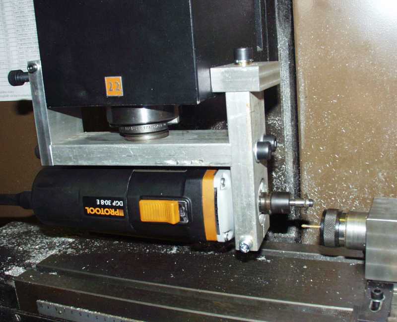

Engineer
Příspěvky: 2378
26. 10. 2009, 11:00
jova píše:Rawene budeš mít těžké shánění. Pokud s tím budeš chtít frézovat otáčky budou muset být ve stovkách, pro vrtání v tisících a pro broušení v deseti tisících. Já proto frézování řešil tou samo domo frézkou, vrtání - držákem pro ruční vrtačku a broušení pomocí horní frézky FERM a zase držákem.
Proč myslíš že na frézování půjde o stovky otáček??? Pokud bude používat nástroje malých průměrů a v carbidu tak v pohodě využije i 10-20k k frézování a vrtání. Jinak ale kvůli tuhosti celého systému to stejně na nějaký velký frézy není....takže spíš menší a vyšší otáčky.
Osobně mám s úspěchem vyzkoušenu na takové účely (frézování a broušení) přímou brusku Protool od Narexu.

Zdenek Valter
Příspěvky: 5474
Registrován: 9. 1. 2009, 5:16
Bydliště: Ústí n. L.
27. 10. 2009, 8:52
Jak píše Engineer je možné použít i silnější stroje. Chce to však vymyslet úchyt. Pokud by sis Radku vyrobil úchyt na průměr 43 mm pak tam dáš i toho Krese. :wink: :wink: :wink:
