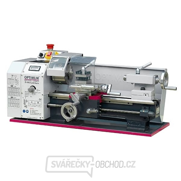

Jak řešíte prasklý řemínek u tohoto soustruhu ?
Je tam klínový řemen šíře asi 4-5 mm délka mi vychází 365. Dá se někde sehnat ? Případně na co to předělat .

Stačí napsat do google "klínový řemen 5M-365" nebo "Gates 5M-365" a je to...
Jinak BOW to vedl pod objednacím číslem 03420301107.

Tak BOW má
Klínový řemen D 180x300 Vario (5Mx365), obj.č. 03420301107, cena 690,- bez DPH/kus, skladem
