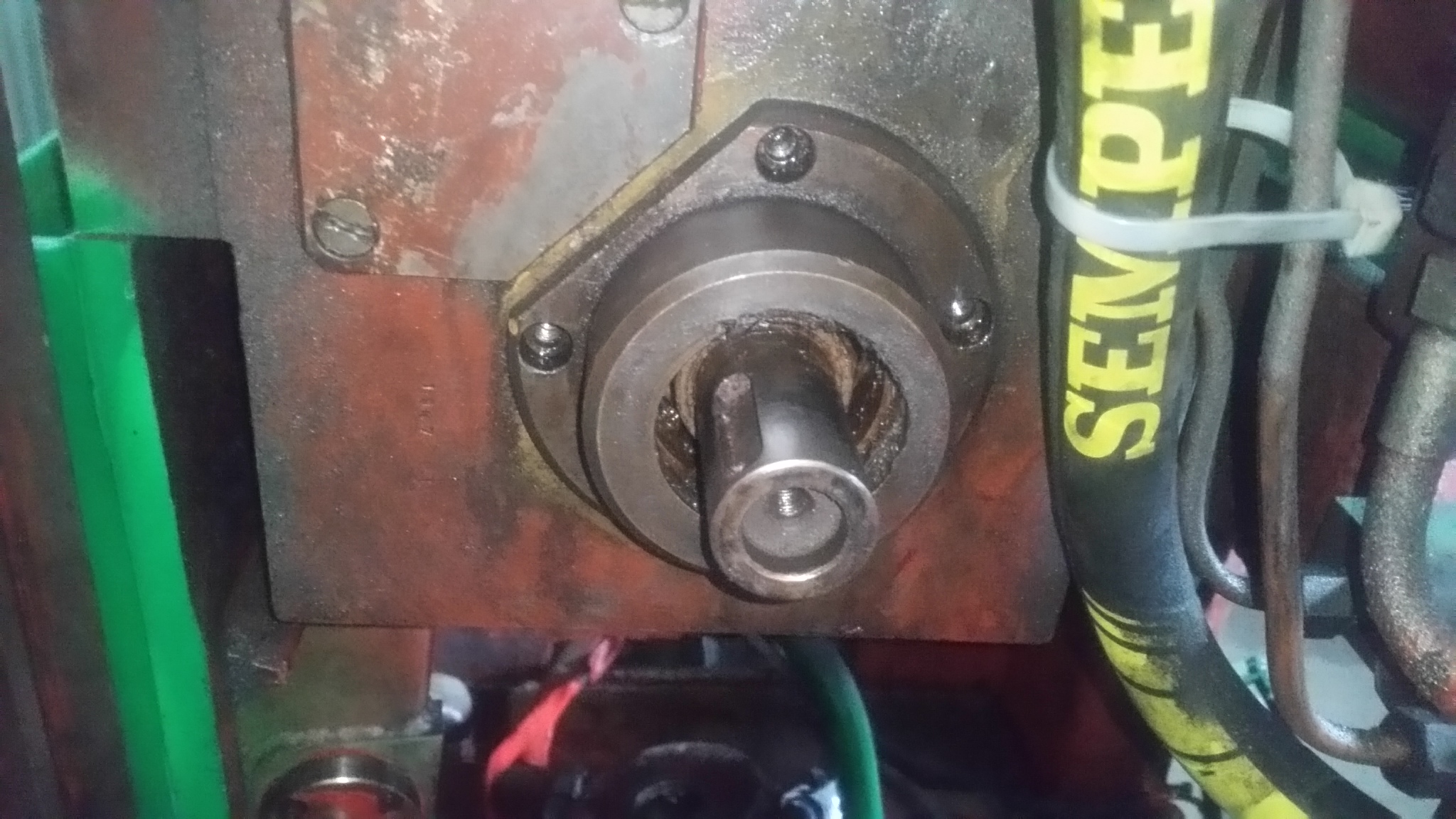

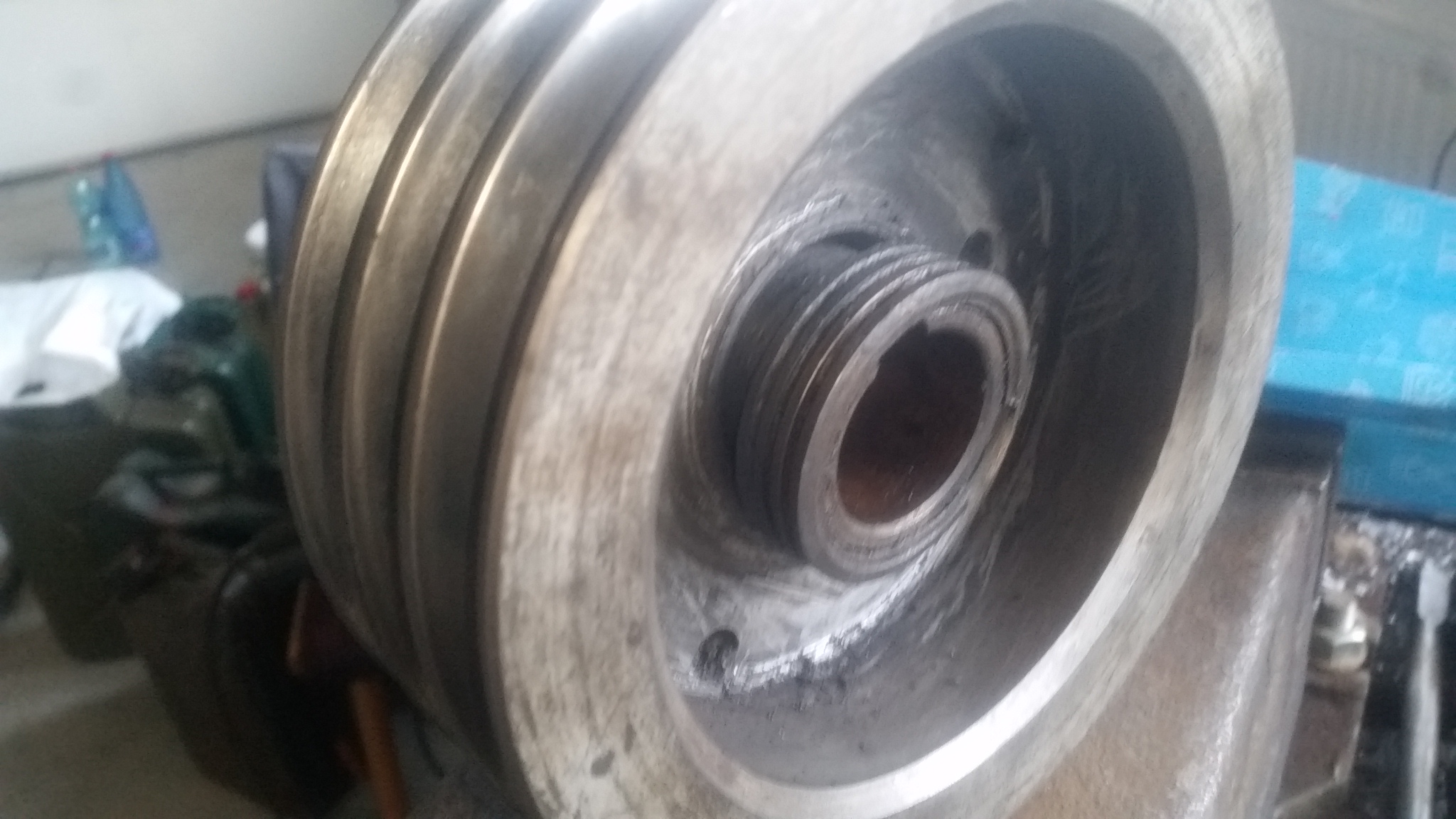

Tak dnes som zistil, ze aj domec, ktory je za remenicou je poskodeny. Pre info pridavam foto remenice aj domca. Ak by ste mali nejake napady alebo tieto diely, tak budem vdacny za kazdu radu. Vopred dakujem :)

Příspěvky: 2713
8. 8. 2020, 8:43
Co udělat nový střed řemenice a dát do domečku gufero?

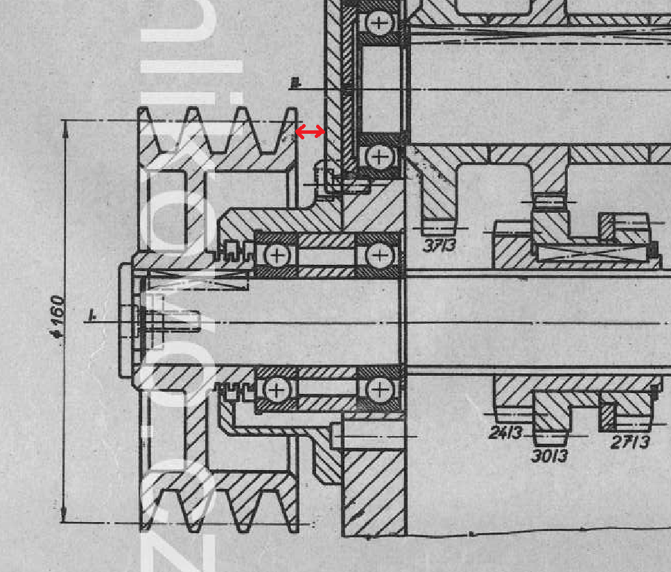

Takze po skontaktovani asi vsetkych firiem co som nasiel na internete zaoberajucimi sa opravou sustruhov TOS, som zistil, ze nahradne diely na SU 32 uz asi nezozeniem. Takze teraz pride na rad plan B a to zachranit a upravit jestvujuce diely, pravdepodobne tak, ako napisal stanik84. Chcel by som vas vsak poziadat o odmeranie ako hlboko je remenica zasunuta na hriadeli. Najjednoduchsie to bude asi podla obrazka nizsie, kde je cervena kota. Tento rozmer by mal stacit. Vopred dakujem.

14. 8. 2020, 10:20
vstupní příruba do převodovky, šířka 64mm, požadovaná vzdálenost je 12mm (k samotnému tělesu převodovky 19mm). A.

Almac, dakujem za premeranie, teraz to uz mozem dat niekde spravit.
